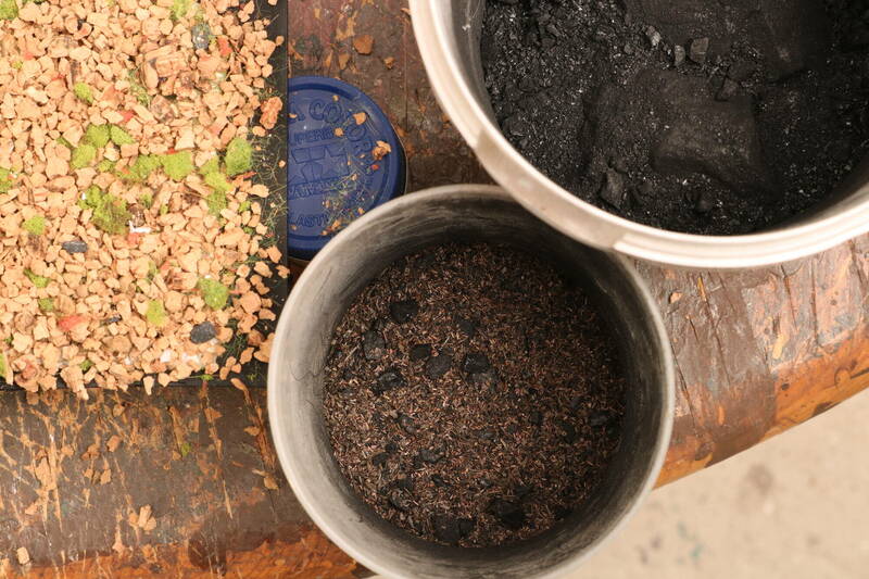

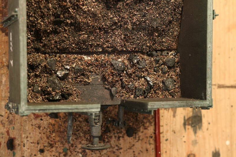

Und auch die ´Mischung´ der Kohleladung sollte nicht einer homogenen Steinkohlenladung gleichen, sondern mehr der damals verwendeten Mischung die früher, aufgrund ihrer Einheitlichkeit und Güte 😉, vor Ort wohl auch als „Blumenerde“ oder „Kosakenkies“ bezeichnet wurde:
PHT092 (Kellerbahner)
In der Zwischenzeit ´wuchs´ der Kohleberg(untergrund):
PHT095 (Kellerbahner)
Schicht für Schicht:
PHT099 (Kellerbahner)

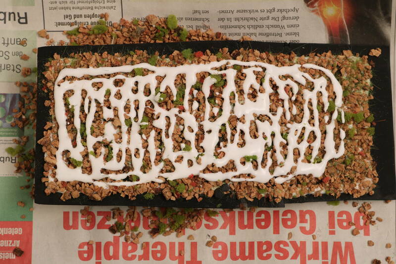

der schichtweise Aufbau des ´Kohlebergs´:
PHT108 (Kellerbahner)
bot Gelegenheit, ebenso schrittweise, die charakteristische Schrift und andere ´Kleinteile´ anzubringen und auch dem Klarlack der zum Kaschieren der Nassschiebebilderkanten dient:
PHT110 (Kellerbahner)
aushärten zu lassen.

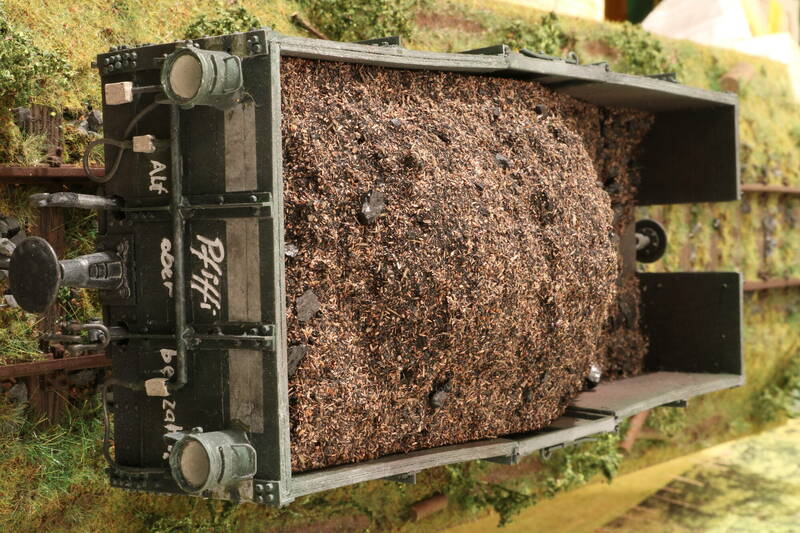

Jetzt kann es an´s ´Finish´ gehen:
PHT147 (Kellerbahner)
