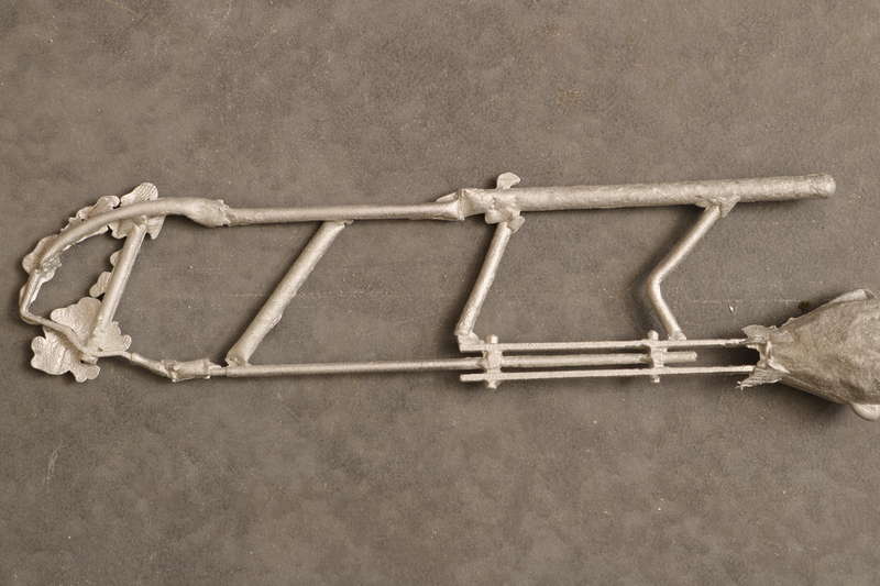

Den Plan das Geländer in Weißmetall zu gießen musste ich fallen lassen :evil: :
NWESKW038 (Kellerbahner)
So auch die Vervielfältigung mit Gießharz :heul: :
NWESKW039 (Kellerbahner)
Die Streben der Messingprofile sind einfach zu dünn für beide Verfahren. Jedenfalls mit meinen Möglichkeiten :-k .
