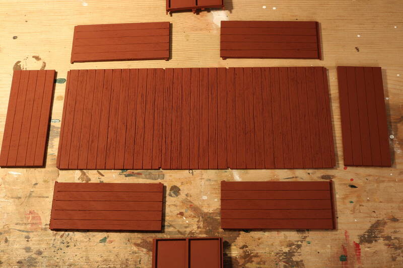

Nun die etwas weniger Verwitterten des 292 lackiert:
SHEOw292005 (Kellerbahner)
Und zwar mit einem rot das dem eines recht frisch lackiertem entsprechen sollte – ganz im Gegensatz zum bräunlichen des 290:
SHEOw292004 (Kellerbahner)

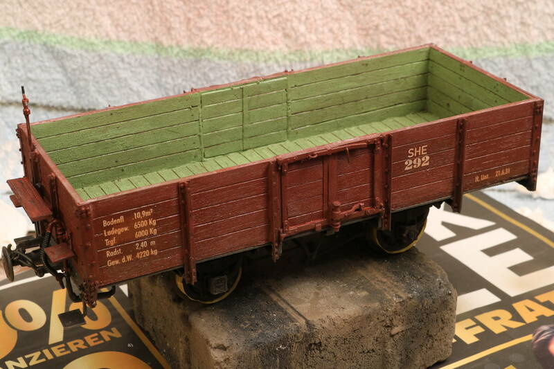

Hallo Ow-Freunde,
Da die Werkstattabteilung der Bachmann´schen SHE schon immer gezwungen war auf die Kosten zu achten, wurde die Innenlackierung des Aufbaus natürlich auf vorhandene Farbdosen zurückgegriffen:
SHEOw292041 (Kellerbahner)
und deren Inhalte zusammengemischt so, dass ein ansprechender Farbton, vor allem in ausreichender Menge, zusammen kam:
SHEOw292042 (Kellerbahner)
Nach dem Abkleben:
SHEOw292043 (Kellerbahner)
wurde lackiert:
SHEOw292045 (Kellerbahner)
und mit unterschiedlichen Lasuren
SHEOw292044 (Kellerbahner)
nachbehandelt, um das strahlende Grün etwas zu brechen:
SHEOw292046 (Kellerbahner)
Auch vor allem auf den oberen Kanten des Wagenkastens die bleichende Wirkung der Sonne auf den Lack darzustellen:
SHEOw292047 (Kellerbahner)
Danach folgte dann die Klarlackierung, vor allem in mehreren Schichten auf den Außenseiten des Wagenkastens:
SHEOw292048 (Kellerbahner)
um auch hier den Eindruck zu unterstreichen, dass dessen letzte Revision nicht so lange zurücklag.

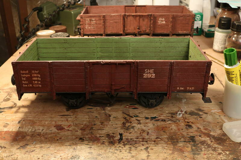

ja, jetzt ist es Zeit für die Beschriftung:
SHEOw292049 (Kellerbahner)
Obwohl der 292 ´frischer´ aus der Revision zurück ist als der, davon schon weit entfernte, 290, sollte die Beschriftung noch ein wenig ´gedämpft´ werden:
SHEOw292050 (Kellerbahner)
Dazu etwas braune Lasur verwendet und damit gleichzeitig auch die Spuren der Nassschieberträgerfolie so gut es ging beseitigt.
Das Ergebnis sieht doch ganz passabel aus, oder ?:
SHEOw292051 (Kellerbahner)
Auch im Vergleich zum 290, schon mal auf das Fahrgestell aufgesetzt:
SHEOw292052 (Kellerbahner)
Also das Ziel doch schon gut erreicht.

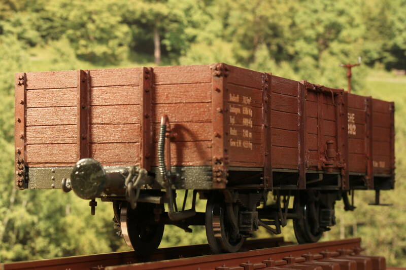

Frisch(er) aus der Werkstatt, doch schon nach den ersten Fahrten und Beladungen doch wieder an manchen Stellen mit sichtbaren Gebrauchstspuren …
Doch ein ganz schöner Unterschied zum SHE Ow 290, gell ?:
SHEOw292060 (Kellerbahner)
Und damit der Vergleich auch von allen Seiten betrachtet werden kann:
SHEOw292061 (Kellerbahner)
SHEOw292062 (Kellerbahner)
SHEOw292063 (Kellerbahner)
SHEOw292064 (Kellerbahner)

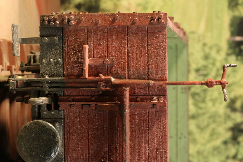

Aber bis dahin ist es ja noch lange und wie schon beim SHE Ow 290 wurden, da jetzt auch der 292 in Fotoposition steht, einige Details an ihm besonders abgelichtet.
Nun, das soll auch beim SHE Ow 292 so sein.
Aber nicht ohne mich nochmals bei den Erstellern dieses Teilesatzes für ihr Werk zu bedanken !
Und nun, viel Freude beim Betrachten und Vergleichen …
