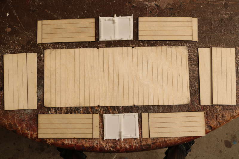

als nächsten Schritt kommen jetzt auch die Aufbauten für die offenen Wagen dran:
SHE290052 (Kellerbahner)
Etwas an den oben gezeigten Originalteilen überlegt wie sie weiter gestalten werden sollten …
… und den Entschluss gefasst, sie in 3 Abstufungen zu ´verwittern´.
Mit der Verwitterungsstufe ´fast keiner´ schon mal die Seitenteile verklebt um das Prinzip der späteren Aufbauen zu ´begreifen´:

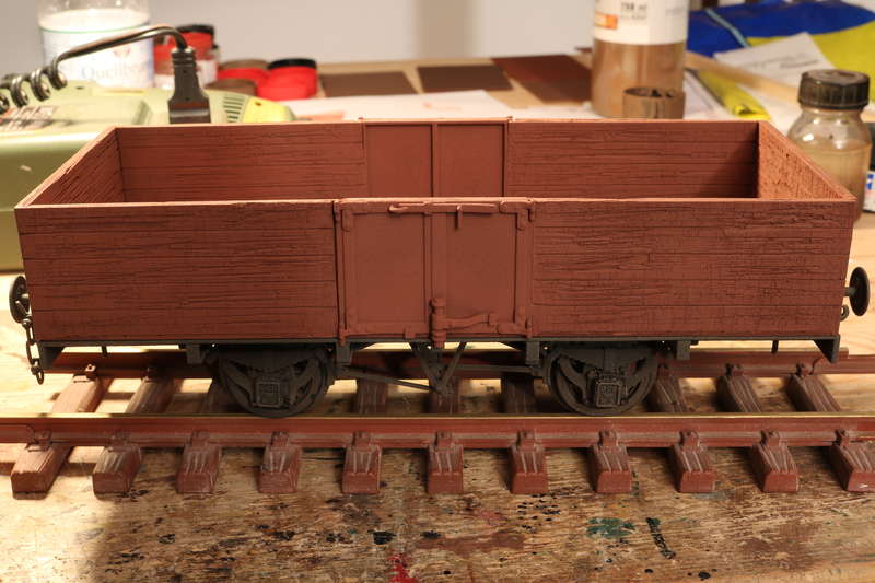

Im Weiteren soll hier erst mal auf die weitere Bearbeitung des ´ersten´ Wagens bzw. Zustands dessen eingegangen werden:
SHEOw290079 (Kellerbahner)
Dieser Wagen, der spätere SHE Ow 290, ist leicht an seinem ´vergammelten´ Aussehen zu erkennen:
SHEOw290078 (Kellerbahner)
Nachdem für ihn alle Teile soweit lackiert waren:
SHEOw290080 (Kellerbahner)

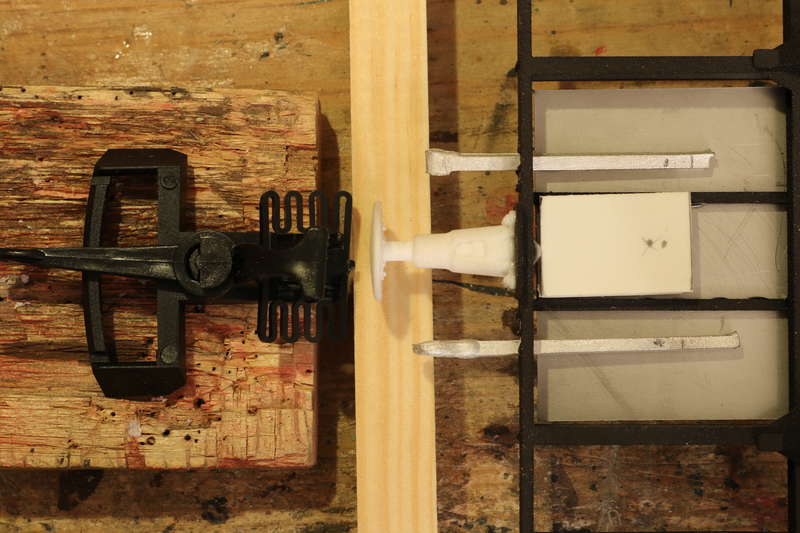

Dann noch die Handbremse und die Rangiertritte vorbereitet:
SHEOw290129 (Kellerbahner)
und die Tritte schon mal am Fahrwerk angebracht:
SHEOw290130 (Kellerbahner)
