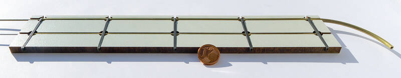

Die schwarze Zwischenplatte besteht aus HDF, das auf von 3,0 mm auf 2,7 mm Dicke plangefräst wurde.
Delvenau_Wehr_79 (fspg2)
Der obere Gleitschuh und die untere Befestigungsplatte wurden aus Messing gefräst.

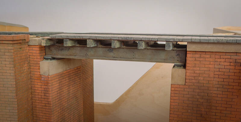

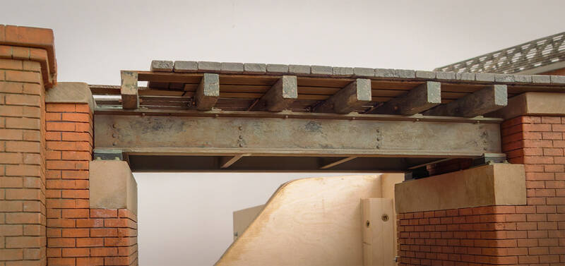

Ich habe der kleinen Brücke vier Füße verpasst, die äußerlich gleich aussehen.
Delvenau_Wehr_89 (fspg2)
Delvenau_Wehr_90 (fspg2)
Inzwischen sind die meisten Teile in dem Segment eingeklebt. Die ersten Alterungen erfolgten ebenfalls.

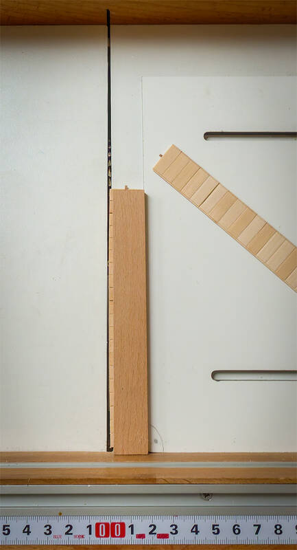

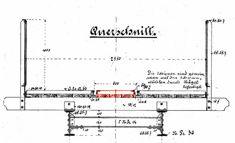

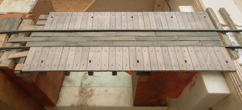

Anfangs wollte ich die mittleren Laufbohlen zwischen den Gleisen mit parallel zum Gleis verlaufenden Brettern belassen:
Delvenau_Wehr_94 (fspg2)

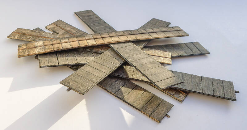

In Anlehnung an die Bohlen auf der Hubbrücke und den vier Nebenbrücken wird es jetzt eine weitere Bretterlage mit seitlichen Messing-Profilen geben!
Bohlenbelag_Hubbrücke (fspg2)
Die 1,5 mm dicken und 8,0 mm breiten Holzleisten erhielten auf der Rückseite eine 0,8 mm tiefe Nut und wurden mit Holzleim auf einer 1,0 mm dicken Holzleiste verklebt. Nach dem Trocknen habe ich sie beidseitig am Parallelanschlag auf dem Schiebeschlitten auf 21,7 mm Breite gesägt.
Danach wurden beide Außen-Seiten auf der Ober- und Unterseite mit 0,4 mm tiefen Nuten versehen.
Im Gegensatz zur Vorbild-Zeichnung verwende ich bei der Montage hier U- statt L-Profile. So kann der verbleibende Rest leicht in das Messing-U-Profil eingeschoben und von der Unterseite verklebt werden.
Delvenau_Wehr_95 (fspg2)
Delvenau_Wehr_96 (fspg2)
Die erste Behandlung erfolgte wieder mit schwarzer Schuhcreme, die ich in Isopropanol aufgelöst habe.
Delvenau_Wehr_97 (fspg2)
Nach der Montage wird die Oberfläche weitere Abnutzungsspuren erhalten. Davon demnächst mehr!

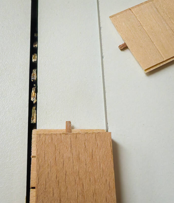

die mittleren Bohlen sind verlegt und seitlich mit den - wie schon zuvor beschrieben - U-Profilen verklebt.
Für die mittige Ausrichtung zwischen den Schienen-Profilen sorgten beidseitig eingelegte kleine Holzleisten. Nachdem der Holzleim getrocknet war, konnten sie entfernt werden. Eine erste Rollprobe verlief ohne Probleme.

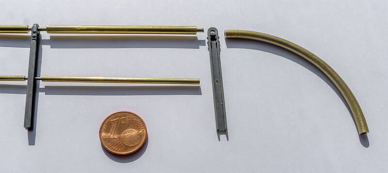

Jetzt geht es mit dem Geländer weiter:
Hubbrücke_Ziegeleibahn_Lauenburg_2 (fspg2)

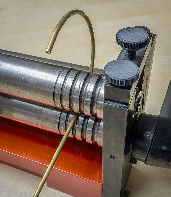

Für die vier gebogenen Enden der Geländer habe ich zwei ineinandergeschobene Messingrohre (2,0 mm in 3,0 mm) auf meiner Rollenbiege-Maschine zu zwei Halb-Kreisen gebogen.
Daraus konnte ich dann die vier Viertelkreise auf der Böhler-Kreissäge rechtwinklig sägen.
Delvenau_Wehr_101 (fspg2)
Nachdem die Geländer-Stützen ja schon vor einiger Zeit in einem leicht flexiblen Kunststoff gedruckt wurden, habe ich 2,0 mm und 3,0 mm Messing-Rohrabschnitte auf Länge gesägt.
Eingeschobene Drähte sorgen für die Verbindung untereinander und mit den Stützen.

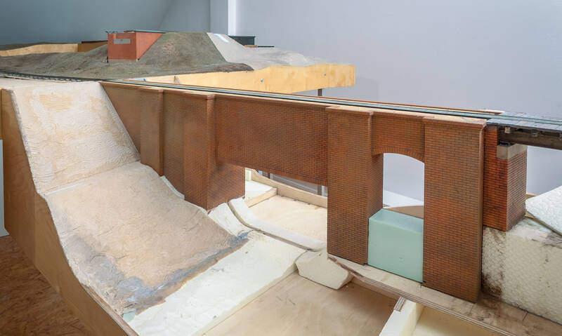

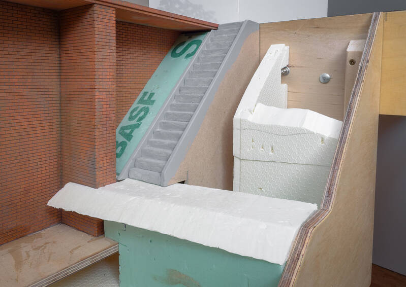

nun geht es ein wenig mit dem Landschaftsbau weiter.

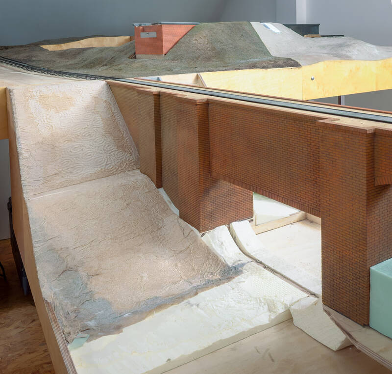

Styrodur hilft hierbei nicht nur Gewicht zu sparen, sondern lässt sich wunderbar mit dem Cutter-Messer in Form bringen.
Delvenau_Wehr_106 (fspg2)
Delvenau_Wehr_107 (fspg2)
Aus 2 cm Platten habe ich zuerst ein Grundgerüst senkrecht eingeklebt. Mit dem Thermo-Schneider wurden anschließend ca. 3,0 mm dicke Styrodur-Streifen geschnitten und als Geländefläche verklebt.
Die so entstandene Geländeform wurde mit wasserfestem Holzleim eingestrichen und mit Küchen-Krepp-Papier beklebt.
Delvenau_Wehr_108 (fspg2)

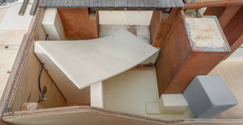

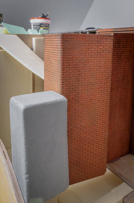

Aus Styrodur-Reststücken hatte ich zuvor in den vier Ecken kleine Schächte ( 10 cm x 10 cm) zusammengeklebt, so dass ich beim Auf- und Abbau von unten mit der Hand an die Verbindungsschrauben gelangen kann.
Delvenau_Wehr_109 (fspg2)
Delvenau_Wehr_110 (fspg2)

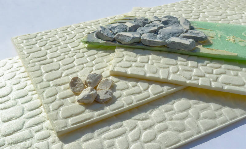

inzwischen hat das Gelände seine Grundform erhalten. Die Styrodur-Platten wurden mit Küchen-Krepp-Papier belegt und mit wasserfestem Holzleim dick eingenässt und so versiegelt.
Delvenau_Wehr_114 (fspg2)
Die ersten selbst gegossenen Versuchs-Steinchen wurden zur Überprüfung der Größe in einer kleinen Ecke schon einmal locker positioniert.
Delvenau_Wehr_113 (fspg2)
Delvenau_Wehr_115 (fspg2)
Delvenau_Wehr_116 (fspg2)
Delvenau_Wehr_117 (fspg2)

Ich schlug einen leicht abgewandelten Weg ein und goss mir eine nur 3,0 mm dicke Grundplatte. Ich glaube Toni´s Form war mindestens 10,0 mm dick.
Steinguss_Versuch_01 (fspg2)
Der erste Versuch scheiterte total. Die Masse ließ sich nicht auf die untergelegte dünne Frischhaltefolie aufbringen.
Sobald ich mit einem flachen Spachtel alles auf die Höhe der seitlichen 3,0 mm Leisten angleichen wollte, verzog sich die Folie und alles verrutschte wieder.
Ein zweiter Versuch mit einem geänderten Mischungsverhältnis ließ sich erst nach 12 Stunden entnehmen und nicht wie gedacht nach ca. 30 Minuten. Die Platte war jedoch noch relativ weich.
Steinguss_Versuch_02 (fspg2)
Beim dritten Versuch erhöhte ich den Anteil vom ARDEX A828 noch einmal auf drei Teile zu einem Teil Quarzsand und ein wenig grauem Steinpulver.
Am nächsten Morgen konnte ich zwar mit einer kleinen Zange die gegossene Platte zerstückeln - nur alles war noch deutlich zu weich.
Steinguss_Versuch_03 (fspg2)
Nach 24 Stunden ergab sich eine deutlich verbesserte Härte.
Steinguss_Versuch_04 (fspg2)
Da ich jedoch nicht immer so lange warten wollte und doch noch viele weitere Steinchen gießen will, startete der nächste Versuch mit Creartec ARTEstone.
Drei Teile ARTEstone, ein Teil Quarzsand ein bisschen grau-gelbes Verwitterungspuder von Rainershagener NATURALS. (Leider gibt es die Sachen nicht mehr zu kaufen!) Helfen können stattdessen Farbpigmente verschiedener Hersteller aus dem Künstlerbedarf.
Dieses Mal verwendete ich eine 1,0mm dünnen Polystyrol-Platte, auf die ich 3,0 mm dicke Polystyrol-Streifen geklebt hatte, als Gussbett.

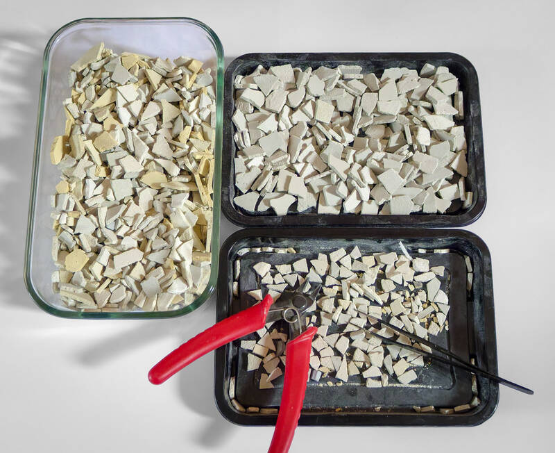

Nach rund 30 Minuten konnte ich konnte ich durch leichtes Biegen der Grundplatte die gegossene Platte herausnehmen.
Sogleich konnte ich sie mit der Hand in kleine Stücke zerbrechen. Mit einem kleinen Seitenschneider wurden die Steinbrocken in die gewünschten Größen getrimmt.
Steinguss_Versuch_05 (fspg2)

Wie dem auch sei, bin ich bis jetzt zu folgender Lösung gekommen:
Die einzelnen gebrochenen Steinchen wollte ich nicht direkt auf das Gelände aufkleben.
Beim Versuch mit einem Montage-Universalkleber die kleinen Steine auf einer dünnen Styrodur-Platte zu befestigen, konnte ich rund 15 Minuten lang, die Steine noch auszurichten und gegebenenfalls austauschen, bis mir die Anordnung gefiel.
Steinguss_Versuch_08 (fspg2)
Steinguss_Versuch_09 (fspg2)
Wenn ich mich nicht verzählt habe, sind es für die erste zu bebauenden Fläche 228 Steinchen.
Diese habe ich zum genauen Positionieren zuerst mit Gudy 870 auf einer dünnen Polystyrol-Platte befestigt.
Steinguss_Versuch_10 (fspg2)
Für die endgültige Montage werde ich statt Polystyrol jedoch Styrodur als Trägermaterial verwenden. So kann ich alles dem zum Teil unebenen Bereich des Geländes besser anpassen.
Auf dem folgenden Bild könnt ihr oben die "genehmigte" Anordnung der Steine sehen, darunter ein Foto dieser Anordnung und schließlich unten die schwarz gestrichene Styrodur-Platte, auf der alles endgültig mit dem Montagekleber befestigt wird.
Steinguss_Versuch_11 (fspg2)
So habe ich nach und nach Teilbereiche mit dem Montagekleber bedeckt und die Steine von oben nach unten positioniert. Das ausgedruckte Bild in der Mitte diente der Kontrolle bei der Anordnung des Puzzles.
Zur besseren Übersicht habe die jeweils umgesetzten Steine auf dem Ausdruck blau markiert - das half enorm, wenn ich einmal nicht mehr genau wusste, wo der jeweilige Stein seinen ursprünglichen Platz hatte.
Der helle Kleber ist mit schwarzen Pigmenten gemischt worden, um später zwischen den Steinen keine hellen Klebestellen zu sehen. Eine durchaus schmierige Angelegenheit.
Steinguss_Versuch_14 (fspg2)
Nachdem der Kleber über Nacht gut durchgetrocknet war, konnte ich die Styrodur-Platte auf dem Heißdraht-Schneider dünner schneiden...
Steinguss_Versuch_12 (fspg2)
...und begutachten lassen.
Steinguss_Versuch_13 (fspg2)

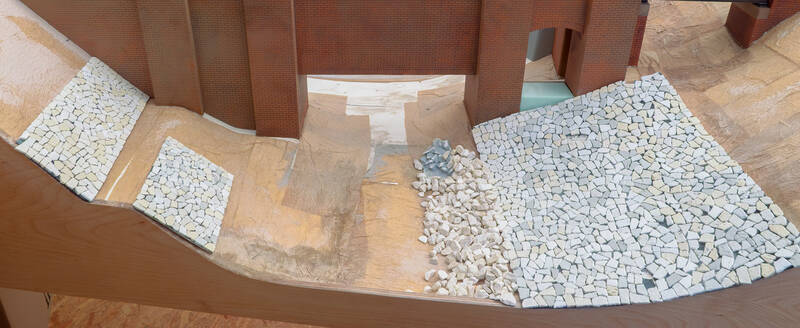

auch wenn ich in den letzten vier Wochen wenig Zeit hatte, wurden doch ein paar hundert Steine gebrochen...
Steinguss_Versuch_18 (fspg2)
...und verklebt,
Steinguss_Versuch_15 (fspg2)
... ebenso wurden Fehler korrigiert, da einige Reihen mittig in der Fläche einfach zu parallele Kanten hatten.
Steinguss_Versuch_19 (fspg2)
Steinguss_Versuch_21 (fspg2)
Teile von der Vorder- und Rückseite ist bislang noch ohne Steine.... also wird weiter geklebt - Vorrat ist noch vorhanden.
Steinguss_Versuch_22 (fspg2)

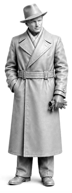

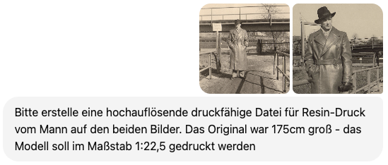

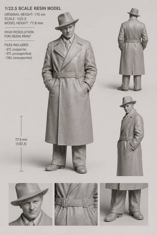

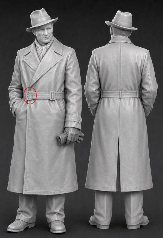

Angeregt durch Lawrence in NZ aus dem finescalerr-Forum habe ich ein wenig mit ChatGPT experimentiert,
In seinem Beitrag vom März 05, 2026 zeigte er ein generiertes Bild meines Vaters, das ChatGPT aus einem alten Foto herausgelöst hatte, um dieses zum Generierten eines 3D-Druckmodelles zu verwenden.
Mein damaliger schneller Versuch mit der kostenlosen Version von Meshy5 war wenig befriedigend.
Test_Meshy_AI_01 (fspg2)
Also ließ ich ChatGPT das gleiche Bild meines Vaters für den 3D-Druck mit folgender Anfrage vorbereiten:
Chat_Anfrage_1 (fspg2)
ChatGPT_Test_01 (fspg2)
Da ChatCPT nur das Bild generiert, aber keine Druckdaten erzeugen kann, suchte ich nach Programmen zur Umwandlung in stl, obj oder 3mf.
Das Ergebnis wurde mit zuerst hitem3D in eine stl-Datei umgewandelt.
Der erste Test führte mit den 100 Kredits in der kostenfreien Version zu keinem überzeugendem Ergebnis.
ChatGPT_Test_02 (fspg2)
Das Bild wurde mehrmals mit Angaben an ChatCPT verändert, so fehlte anfangs die Hand mit den Handschuhen (Bild ChatGPT_Test_01) und eine Krawatte wurde anstelle des Schals gezeigt oder die linke Gürtelschnalle war merkwürdig interpretiert.
ChatGPT_Test_03 (fspg2)
Bis dann schließlich alles recht brauchbar erschien, wurde auch das Gesicht mit den Augen von mal zu mal besser dargestellt.
ChatGPT_Test_04 (fspg2)
ChatGPT_Test_06 (fspg2)
Zum genauen Betrachten das Bild anklicken, man gelangt dann in die Galerie. Dort erzeugt ein weiterer Klick auf das erscheinende Bild eine 100%-Ansicht, auf der die einzelnen Details besser zu erkennen sind!
Auf der folgenden Gegenüberstellung sieht man neben dem Original-Bild, die beiden ChatGPT-Versionen 1 + 2 und ein Bildschirmfoto einer st-Datei, die ich mit TRIPO3D (Kosten in höchster Auflösung = 55 Kredits)erzeugen konnte.
ChatGPT_Test_08 (fspg2)
