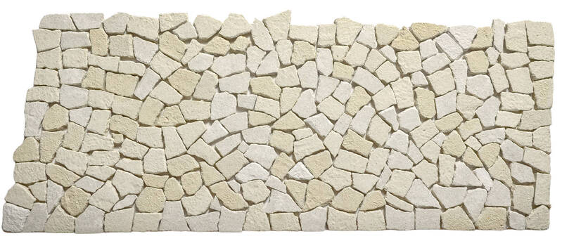

Um die Struktur 22,5-fach verkleinert darzustellen, suche ich noch nach passenden Steinchen.
Dekosteine aus dem Floristen-Bedarf sind leider nicht flach genug, wenn man sie nebeneinander aufklebt.
Das geprägte Straßenpflaster wäre leider nur eine Notlösung. Mal sehen, ob ist es mit dem Gravieren von dünnen Styrodurplatten besser hinbekommen kann...

ich hatte die Bilder von den Steinchen schon in der Galerie gesehen und fand, dass das bis auf das Abgeschliffene ziemlich gut aussieht. Ich verstehe aber Deinen Einwand, dass sie nicht flach genug seien. Das kannst Du aber zu umgehen versuchen, indem Du die Steine mit der späteren Sichtseite auf eine plane Unterlage legst und dann rückseitig mit Gips oder Urschleim oder sonstwas verklebst.

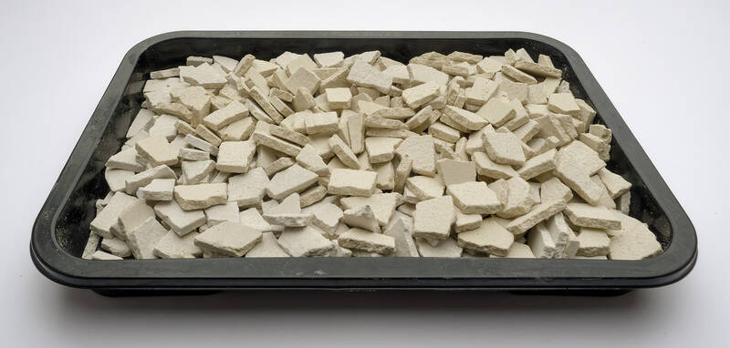

Da ich jedoch nicht immer so lange warten wollte und doch noch viele weitere Steinchen gießen will, startete der nächste Versuch mit Creartec ARTEstone.
Drei Teile ARTEstone, ein Teil Quarzsand ein bisschen grau-gelbes Verwitterungspuder von Rainershagener NATURALS. (Leider gibt es die Sachen nicht mehr zu kaufen!) Helfen können stattdessen Farbpigmente verschiedener Hersteller aus dem Künstlerbedarf.
Dieses Mal verwendete ich eine 1,0mm dünnen Polystyrol-Platte, auf die ich 3,0 mm dicke Polystyrol-Streifen geklebt hatte, als Gussbett.
Nach rund 30 Minuten konnte ich konnte ich durch leichtes Biegen der Grundplatte die gegossene Platte herausnehmen.
Sogleich konnte ich sie mit der Hand in kleine Stücke zerbrechen. Mit einem kleinen Seitenschneider wurden die Steinbrocken in die gewünschten Größen getrimmt.

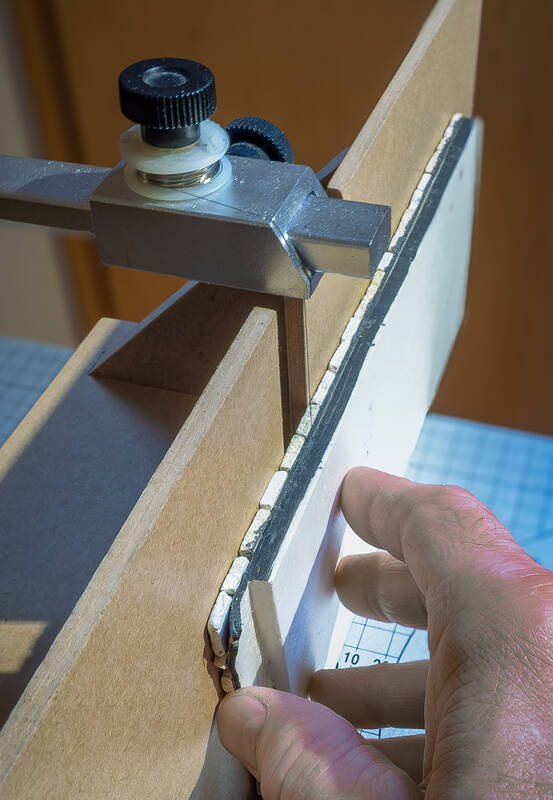

Um die Kanten ein wenig zu brechen erfolgte ein erster Versuch mit einer langsam drehenden Drahtbürste am Bohrständer.
Neben Staubmaske und Einweghandschuhen, war das doch ein doch zeitaufwendiger Vorgang, wenn ich die Gesamtmenge der benötigten Steinchen bedenke.
Steinguss_Versuch_06 (fspg2)

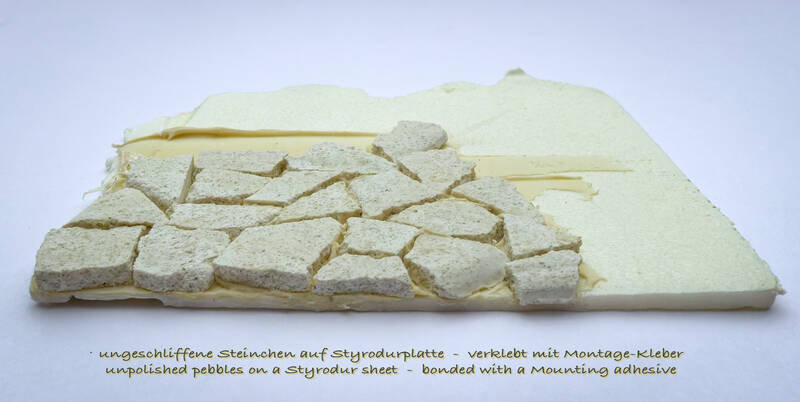

Die einzelnen gebrochenen Steinchen wollte ich nicht direkt auf das Gelände aufkleben.
Beim Versuch mit einem Montage-Universalkleber die kleinen Steine auf einer dünnen Styrodur-Platte zu befestigen, konnte ich rund 15 Minuten lang, die Steine noch auszurichten und gegebenenfalls austauschen, bis mir die Anordnung gefiel.

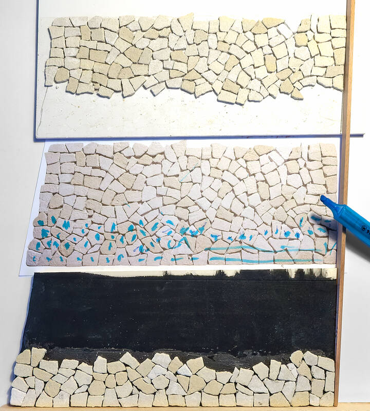

Wenn ich mich nicht verzählt habe, sind es für die erste zu bebauenden Fläche 228 Steinchen.
Diese habe ich zum genauen Positionieren zuerst mit Gudy 870 auf einer dünnen Polystyrol-Platte befestigt.
Steinguss_Versuch_10 (fspg2)
Für die endgültige Montage werde ich statt Polystyrol jedoch Styrodur als Trägermaterial verwenden. So kann ich alles dem zum Teil unebenen Bereich des Geländes besser anpassen.
Auf dem folgenden Bild könnt ihr oben die "genehmigte" Anordnung der Steine sehen, darunter ein Foto dieser Anordnung und schließlich unten die schwarz gestrichene Styrodur-Platte, auf der alles endgültig mit dem Montagekleber befestigt wird.
Steinguss_Versuch_11 (fspg2)
So habe ich nach und nach Teilbereiche mit dem Montagekleber bedeckt und die Steine von oben nach unten positioniert. Das ausgedruckte Bild in der Mitte diente der Kontrolle bei der Anordnung des Puzzles.
Zur besseren Übersicht habe die jeweils umgesetzten Steine auf dem Ausdruck blau markiert - das half enorm, wenn ich einmal nicht mehr genau wusste, wo der jeweilige Stein seinen ursprünglichen Platz hatte.

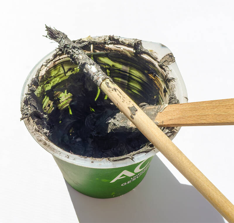

Der helle Kleber ist mit schwarzen Pigmenten gemischt worden, um später zwischen den Steinen keine hellen Klebestellen zu sehen. Eine durchaus schmierige Angelegenheit.

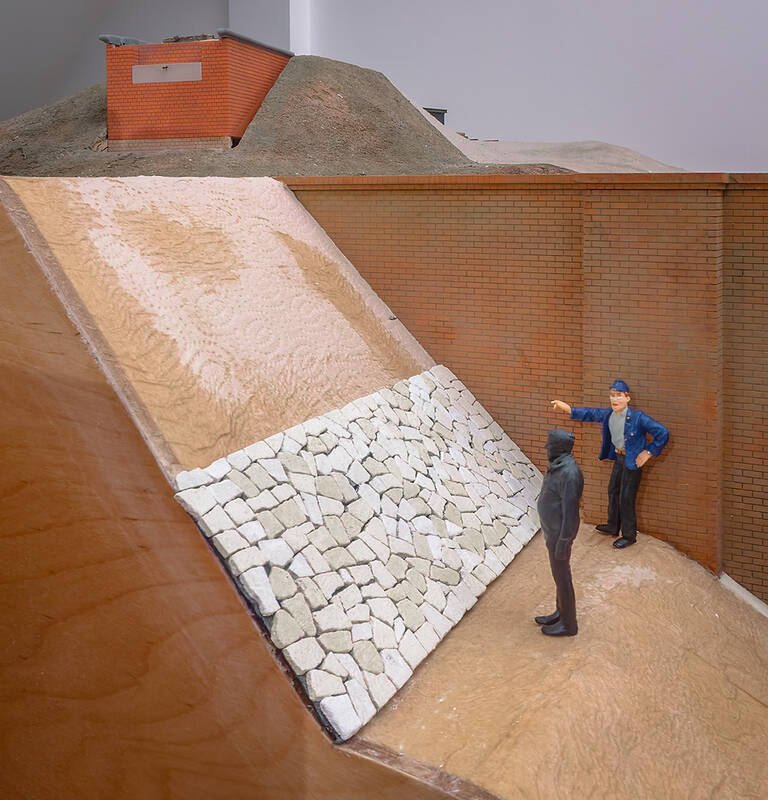

Nachdem der Kleber über Nacht gut durchgetrocknet war, konnte ich die Styrodur-Platte auf dem Heißdraht-Schneider dünner schneiden...
Steinguss_Versuch_12 (fspg2)
...und begutachten lassen.
Steinguss_Versuch_13 (fspg2)
