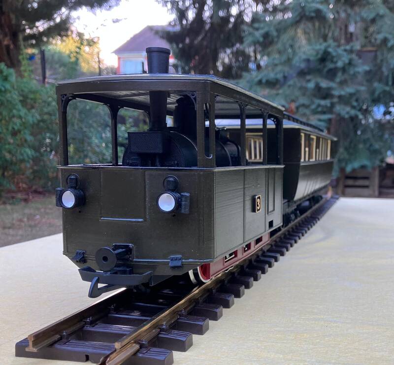

Nach dem Lackieren und ansetzen weiterer Teile wie Kastenstürzen und Trambahn-Kupplungsimitat:
Die in Eltville verwendete Trambahn Kupplung saß etwas tiefer und war zierlicher leichter als die später in Hohenlimburg verwendete Trichterkupplung! Sie hatte ein Gelenk und zeigte meist schräg nach, wenn sie nicht mit einem Wagen gekuppelt war. Das habe ich hier aber nicht nachgebildet, sonst kollidiert es mit der LGB Kupplung.
Hier darf sich die Lok mal im Freien vorm Heizhaus sonnen:
Erste Testfahrten im Garten:
Die Ausführung der "3" entspricht noch nicht dem Original - auch fehlt noch das Henschen Fabrikschild. Später trugen die Loks (nachgewiesen zumindest bei der "2") dazwischen noch ein Schild "Stadt Eltville".
Viele Grüße, Matthias

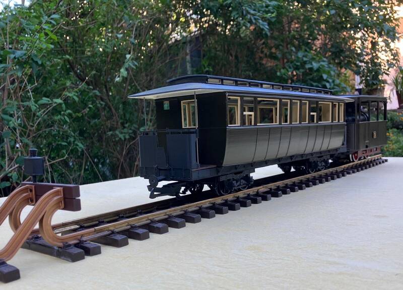

Der Beiwagen ist auch langsam am Werden:
... wenn auch noch in einem frühen Stadium. Diese Konstruktion stammt nicht von mir sondern von meinem Kollegen, mit dem ich mir die Arbeit an der Dampfstraßenbahn geteilt habe.
Und sogar auf der Intermodellbau am Stand der IG Spur II durfte die Lok zumindest mal kurz vorm Lokschuppen ausruhen:
Das Mitfahren scheiterte dann leider am fehlenden Dekoder - die abgedrehten Spurkränze von Wolf's Leihfahrwerk hätten aber zumindest mechanisch hier gepasst!

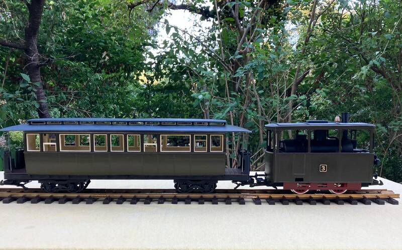

Moin zusammen,
Inzwischen hat die Lok einen Beiwagen bekommen:
Konstruiert hat ihn mein Mitstreiter mit dem ich zusammen die Modelle für die Eltviller Bahn konstruiere und baue.
Einige Details fehlen noch. Trittbretter, Lüfter, Inneneinrichtung ... usw.

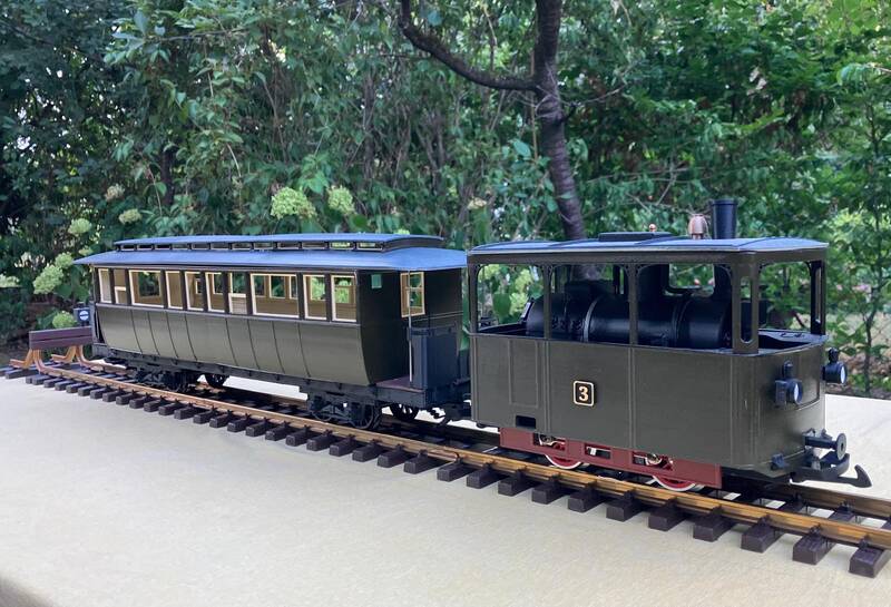

Hallo Matthias,
schöne Modelle sind das, gut geworden.
Bei der Lok stört mich etwas der freie Blick auf die Räder, ebenso wie auch bei dem 0m Modell von Jaffa.
Das Original hat dort nicht nur einen Schienenräumer quer unter dem Aufbau, sondern auch noch eine Verblechung in Fortführung der Seitenverkleidung.
Dies wurde in Hüinghausen auch bei der Rur entsprechend ausgeführt und im Tagebuch dokumentiert:
https://www.kleinbaan.de/de/tagebuch?start=125
Der zweite Beitrag zeigt die fertig angepassten Bleche montiert, und der vorletzte Beitrag auf der Seite die gekanteten, aber noch nicht angepassten Bleche.

ganz vielen Dank für Eure Rückmeldungen! Es freut mich sehr, dass Euch die Modelle gefallen!!!
@Hubert:
Vielen Dank für die Hinweise auf die Bleche! Bin mir nicht sicher, ob die Eltviller Loks diese auch hatten - die Zeichnung gibt das nicht leider her (und scharfe Fotos der Loks untenrum gibt es auch nicht).
Aber auf alle Fälle gab es die gleichen Schienenräumer. Ich werde versuchen die Fahrzeuge nach und nach noch zu verbessern. Bei der Lok fehlt auch unten noch die Andeutung des Rahmens mit der Halterung für die Schienenräumer. Wenn ich die das konstruiere, werde ich auch die Bleche berücksichtigen. Ich nehme mal an, dass diese nicht blank waren sondern eher schwarz.
Auf alle Fälle wird es nicht langweilig. Ein winzig kleiner Stückgutwagen/Packwagen befindet sich in einer frühen Planungsphase.
