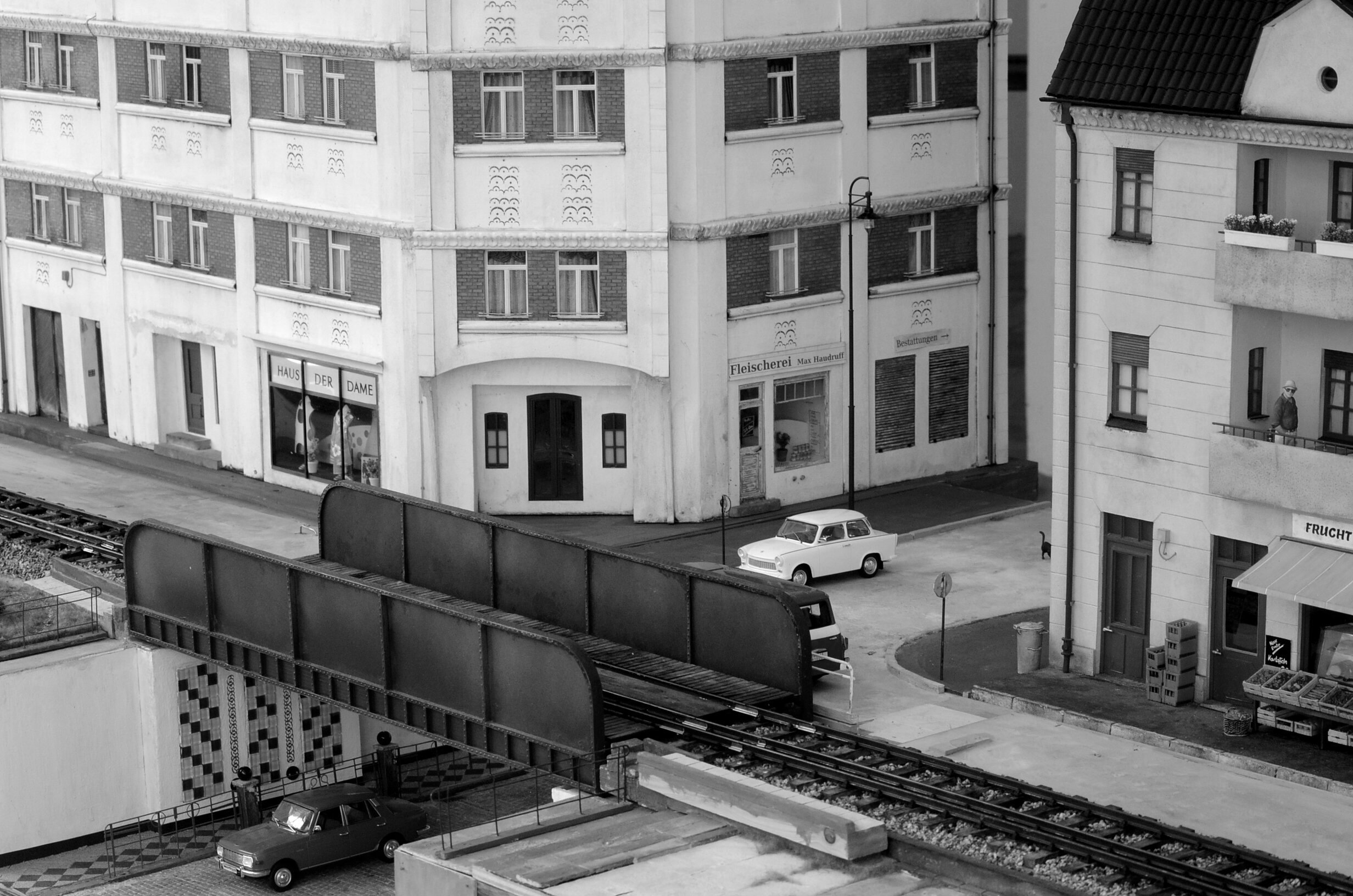

Ein atemberaubendes Gebäude auf dem Schwarzweißfoto.
Beiträge: 1682
Re: Hauptbahn in Spur 2 / 64 mm
Danke Jean Claude
das soll der Nachbau des Salzwedeler Wasserturms sein.
Auf meiner alten Anlage (die bald in den Verkauf soll, aber ohne Gebäude)
war das Thema : Die DDR in den 1960er Jahren.

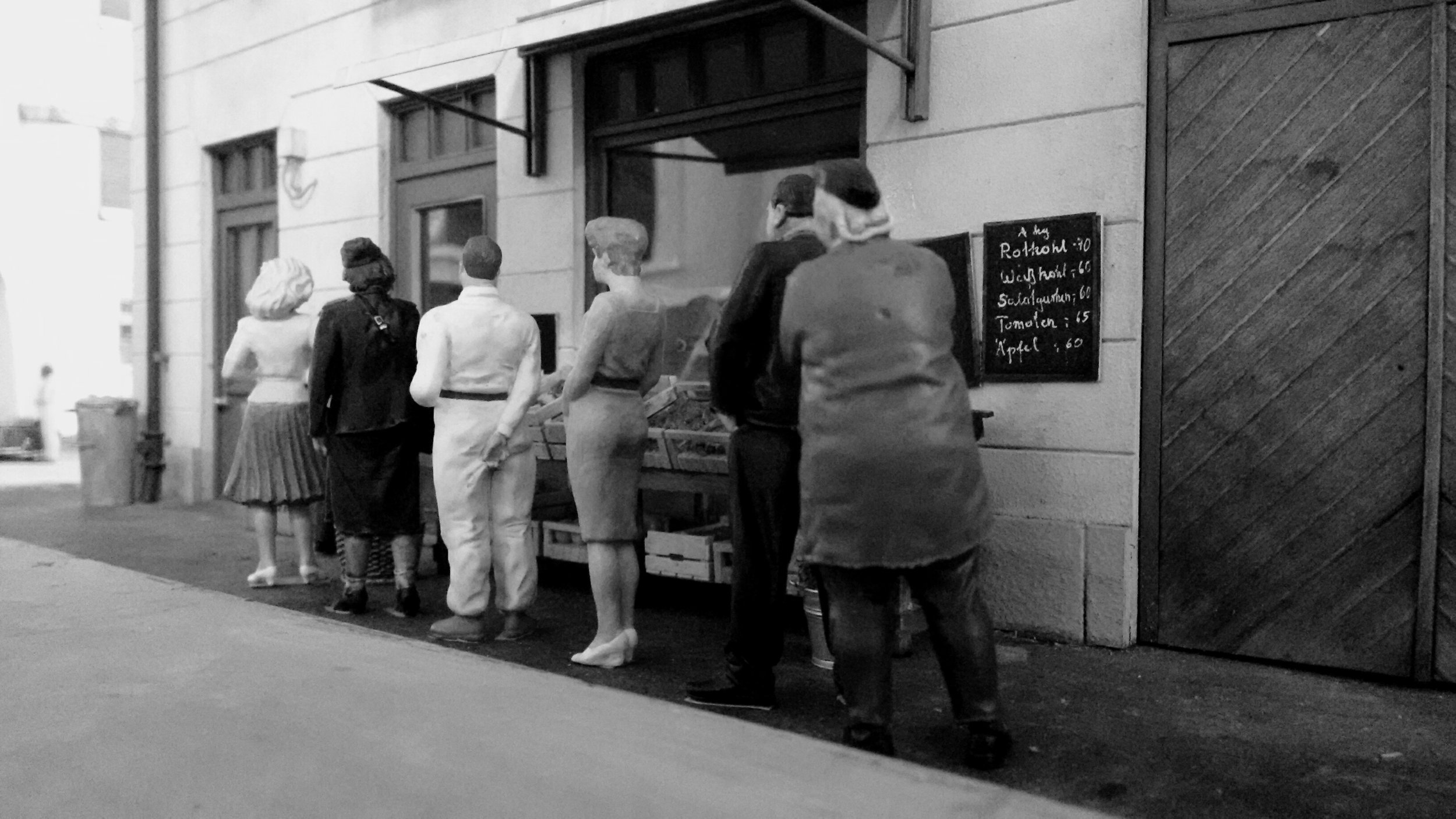

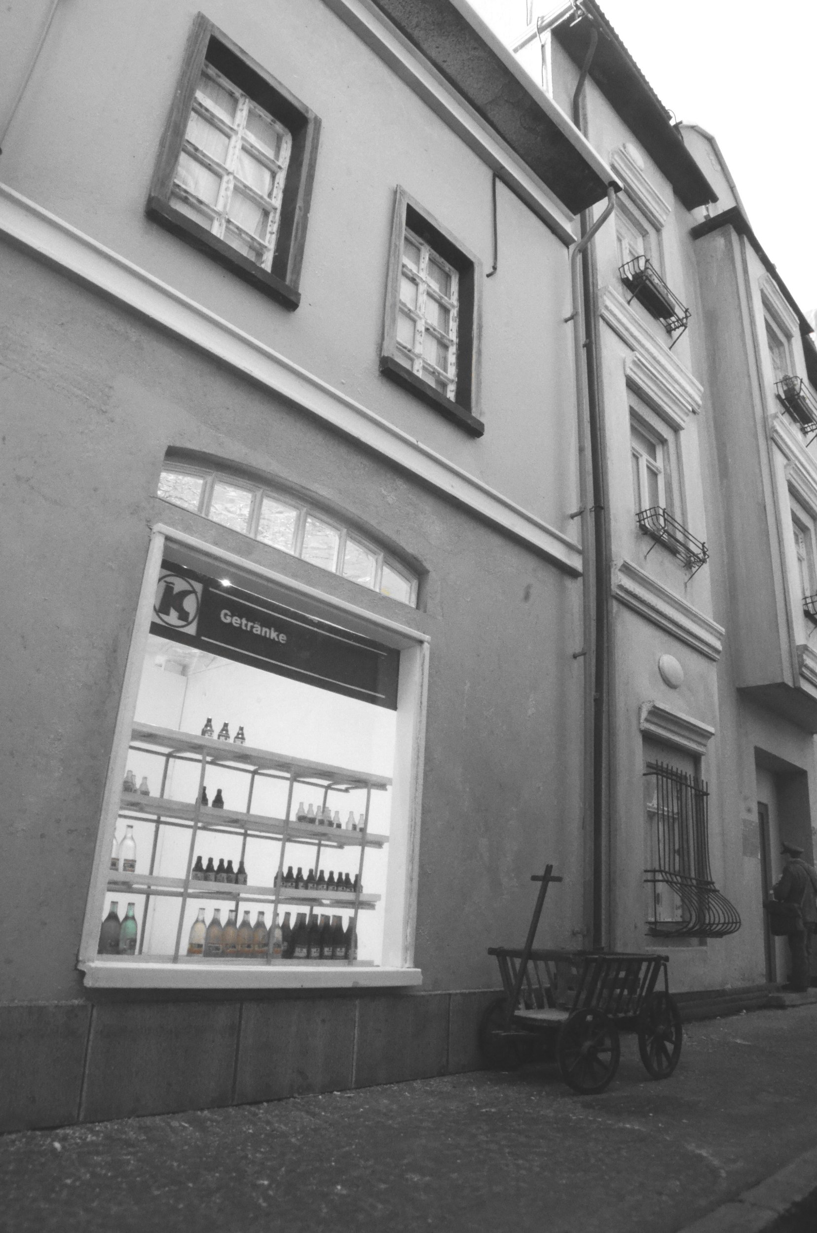

Dazu habe ich so einiges gebaut, hier ein paar Eindrücke
(Allerdings habe ich den Farbfilm vergessen :D )
mit fast sozialistischem Gruß
