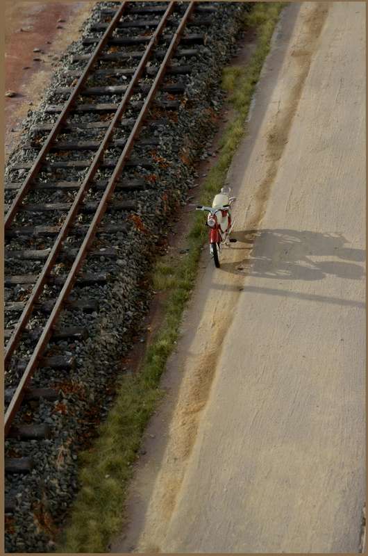

G_5 (T 20)
Hatte ich mal erwähnt, daß ich das Einschottern nicht mag ?
Kann wohl nicht ganz stimmen, es scheint,neben Gleise zum
Dreischienengleis zusägen, meine Lieblingsarbeit zu sein, wenn ich mal
meine Stunden zähle, die ich da noch abreissen werde...

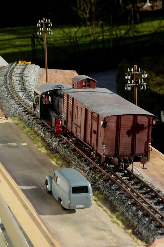

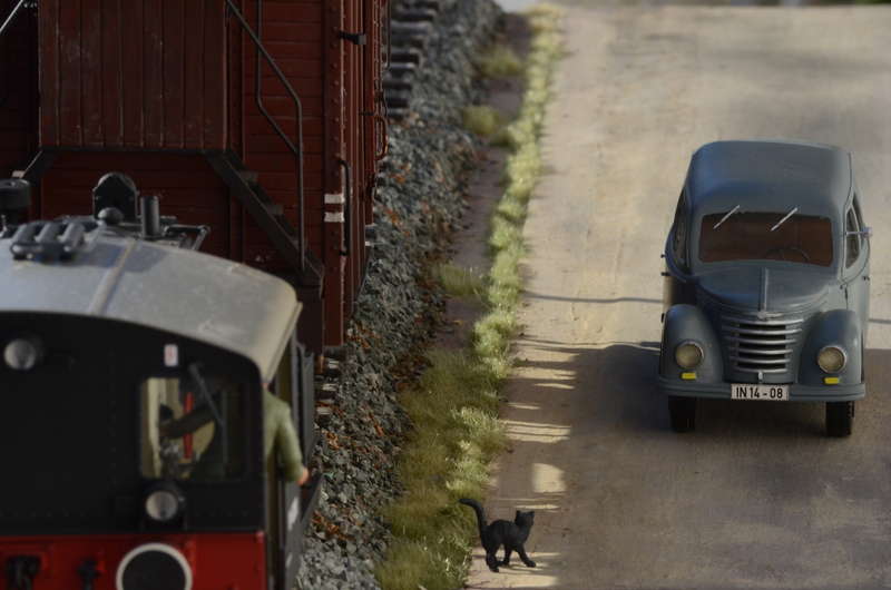

Die Strasse hatte mir nicht ganz gefallen, hier noch ein Bild von
der neuen... "Rush Hour"
G_6 (T 20)

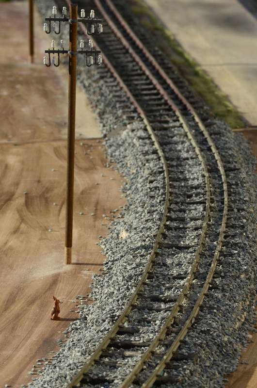

...das Langohr ist mal zu Modul 2 weitergehoppelt....
G_10 (T 20)
Ich probierte ,ob die Sägerei an den Peco Gleisen auch im Bogen klappt.
Mühsam ist es schon,aber was macht man nicht alles für Echt Dampf
:wink:
Nur Kater Karlo muß jetzt mehr auf den Verkehr achten....

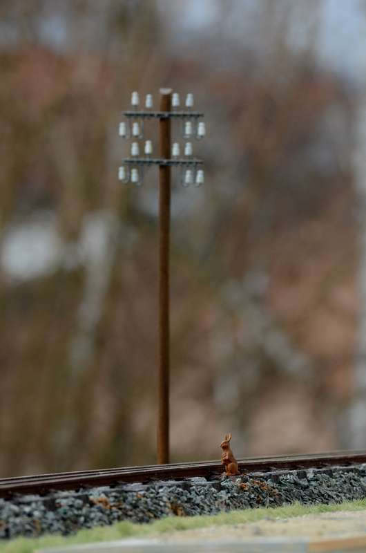

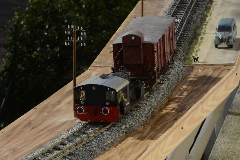

G_7 (T 20)
G_8 (T 20)
G_9 (T 20)

Auf dem Bild G 10 sieht man ganz deutlich einen Telegraphenmast und der
weckt meine Neugier. :lupe:
Aus welcher Modellschmiede kommt dieses edle Stück :?:
Herbert

das sieht ja schon ausgesprochen gut aus. Auch mit den Telegrafenmasten.
Du schreibst was von PECO Gleis. Kannst Du bitte mal ein Detailbild des Kurvengleises posten? Wenn ich es richtig verstehe hast Du das Peco Gleis aufgesägt und dann die 64mm Spur an ein 45mm Gleis angebaut.
Sehr interessant. Freue mich schon auf weitere Berichte von Dir.
