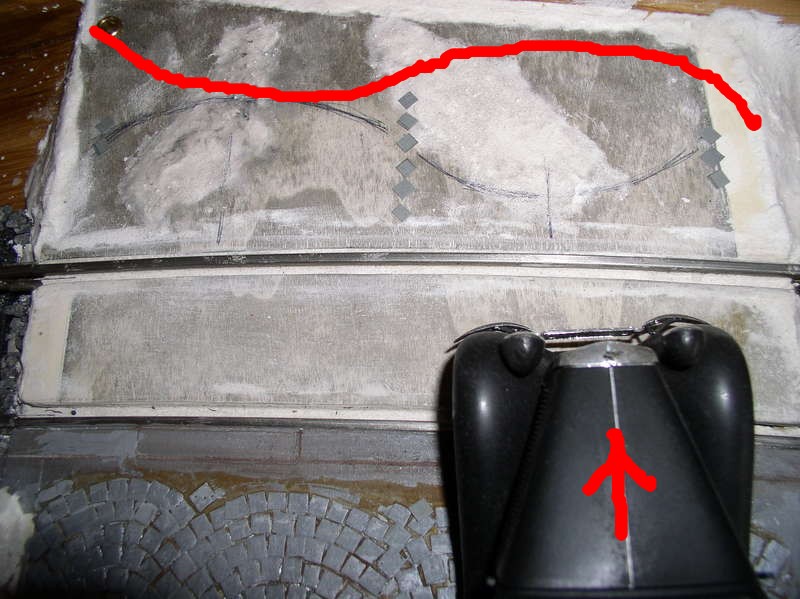

Ein paar Details möchte ich aber schon jetzt bauen und habe dazu gleich maleine Frage...
Ich pflastere grade den Bahnübergang,die Steine sind "bogenförmig"angelegt.
Jetzt meine Frage an die Strassenexperten unter Euch:
wird der "Bogen auf der anderen Gleisseite einfach weitergeführt oder,
was mir eher einleuchtet ebenfalls als "Bogen"gegen das Gleis geführt
(sozusagen spiegelbildlich)?
Bedankte Grüße von Tobias

ich würde vermuten, daß das von der Arbeitsrichtung des Pflasterers abhängig ist. Hat der Selbe weitergemacht, oder ein Anderer ihm entgegengearbeitet, kaum zu sagen, ohne dabeigewesen zu sein. => du hast die Wahl.

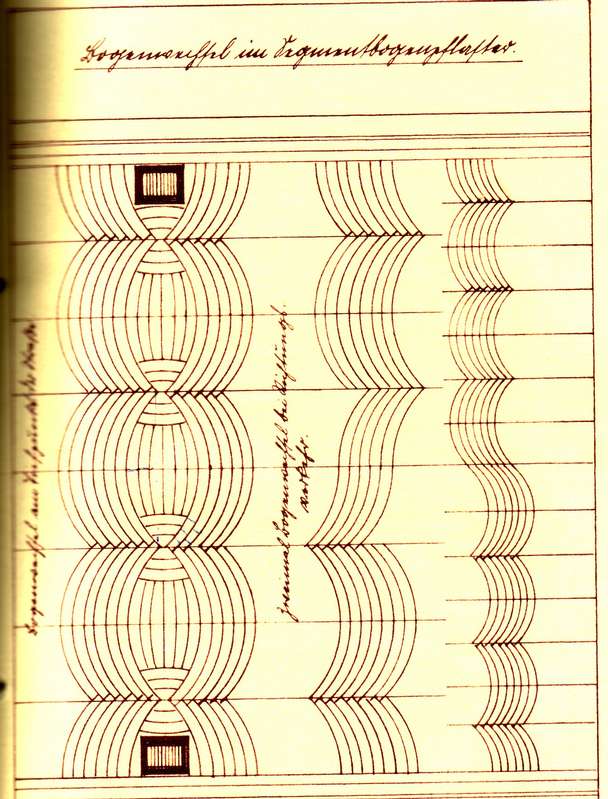

das Thema Pflaster insgesamt und Bogenpflaster im Speziellen hatte wir hier im BBF bereits schon mal.
Ich bin gerne bereit Dir die richtige Pflasterform bei Bögen für Deine Anlage aufzuzeichnen. Nur nicht sofort.

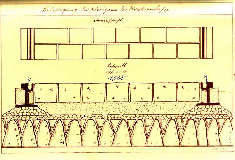

Eines mal vorab. Die Bögen auf Deinem Bild sind nicht korrekt. Zudem fahren dort KFZ nur nach links. Die Bogenrichtung hängt nicht vom Pflasterer - Steinsetzer ab, sondern von der Verkehrsrichtung! Die Wagen sollen durch ihre Reibung die Bögen verengen, nicht lockern. Auf einer richtig angelegten Straße wechselt also die Bogenrichtung in der Mitte. Bögen im Gleis gibt es nicht. Grundsätzlich wird, bis auf wenige Ausnahmen, rechtwinkelig zum Gleis gepflastert und außen ein Reihe parallel zum Gleis gesetzt. Nicht ganz dicht, sondern beim Vorbild ca. in einem Anstand von 5 cm. Wegen des Überhang der Radlauffläche.
Insgesamt ein interessantes Thema, man muß etwas Zeit dafür haben.
Hier mal Bilder meiner früheren Beiträge.
Pflaster06 (Wilhelm)
Pflaster5 (Wilhelm)
Pflaster6 (Wilhelm)
Du kannst also ruhig Deine speziellen Wünsche an den (Pflasterer-) heute Straßenbauermeister richten.
Wilhelm :yau:
(Was siehst Du an der Schrift der Zeichnungen? Mein erstes Lehrbuch ist schon einige Jahre alt!!)

Wenn ich Euch richtig verstanden habe,mach ich auf der anderen Seite also
wie auf dem Bild gezeigt(aufgemalt) weiter...?

Die Antriebsräder eines Fahrzeuges, früher die Hufe der Pferde, drücken aber bei der Kraftübertragung auf den Untergrund nach hinten, somit werden die Bögen immer fester. :runningdog: :schlaumeier:
Richtig wäre also:
T_20 (Wilhelm)
Ich skizziere dann mal die Pflasterreihen bis zum Gleis und sende Dir die Zeichnung direkt zu. :schreiben:
