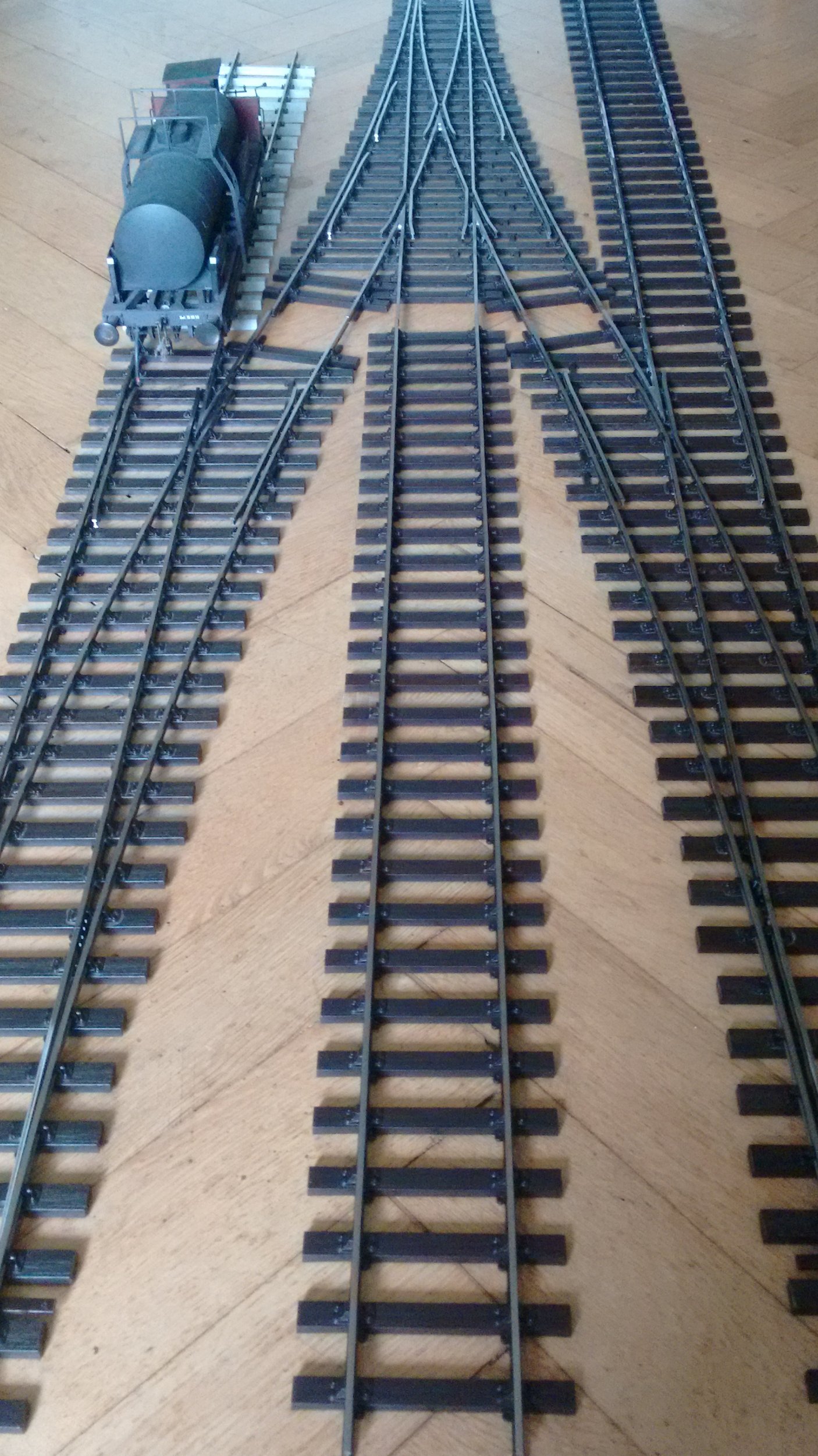

Es soll aber eine Fahranlage werden, auch wenn die Gleise (aus England) geschottert und Masten aufgestellt
werden und das eine oder andere Gebäude von meiner alten Bahn aufgestellt werden kann.

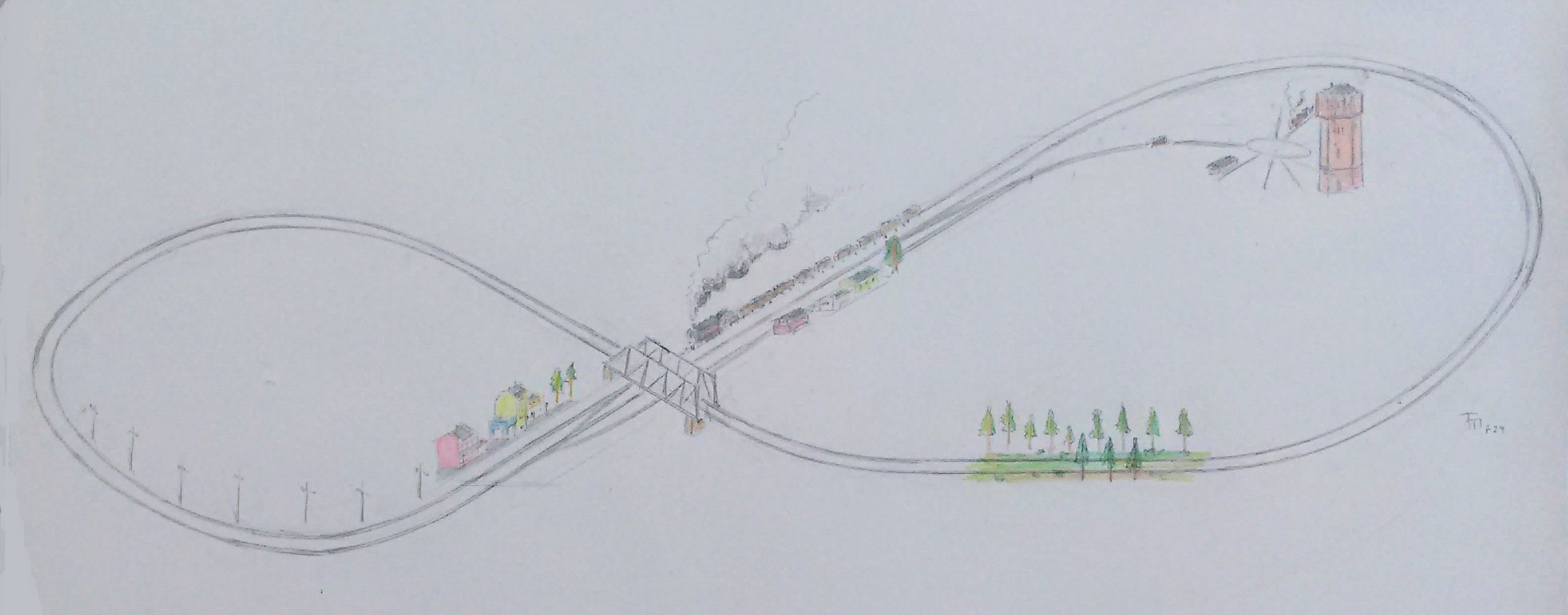

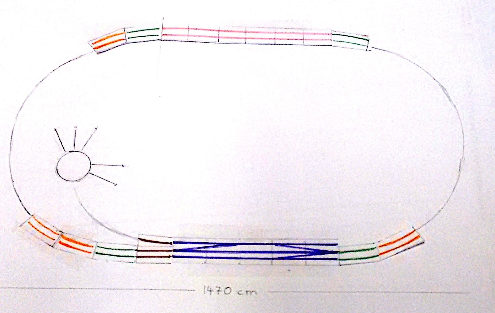

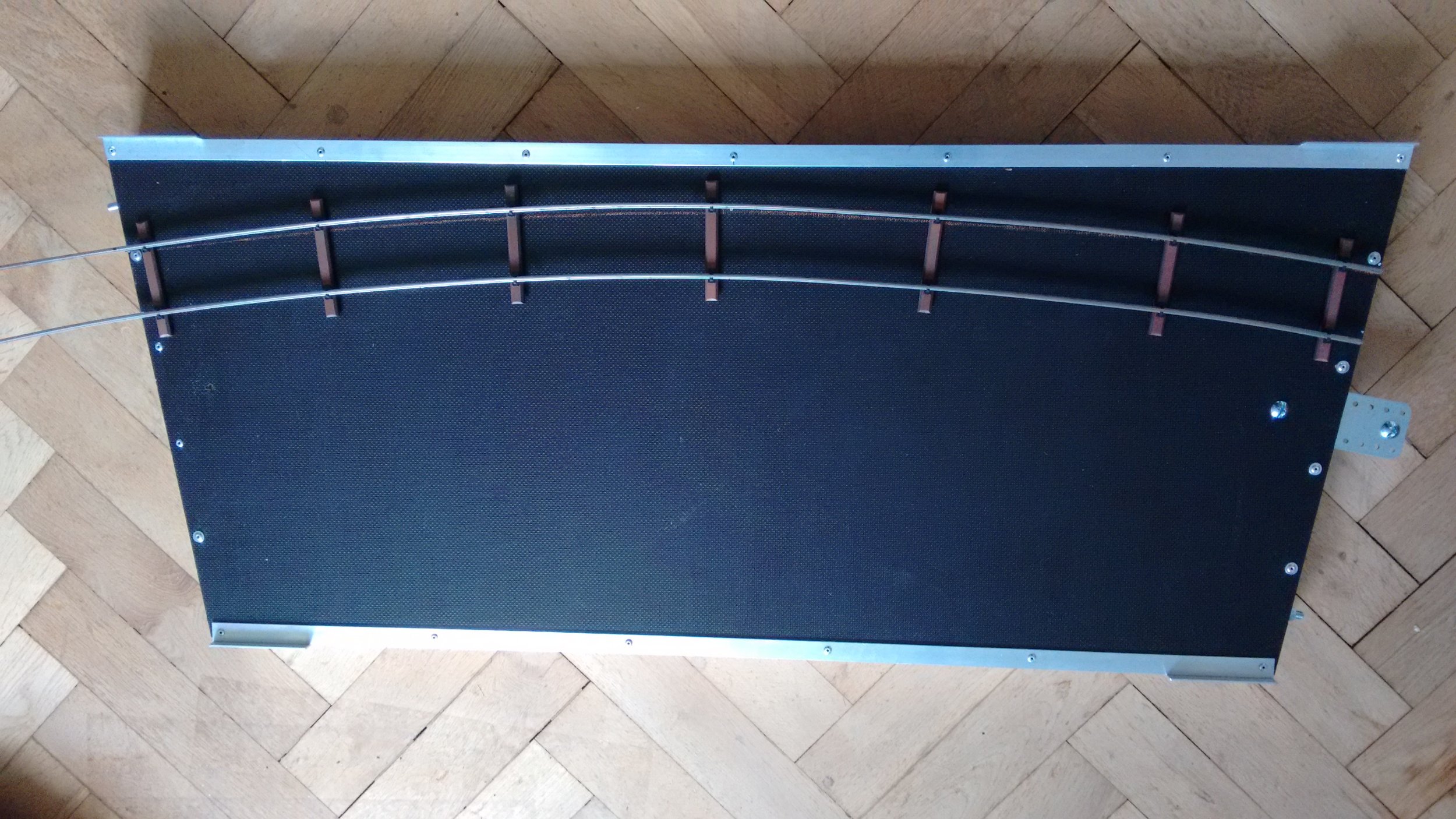

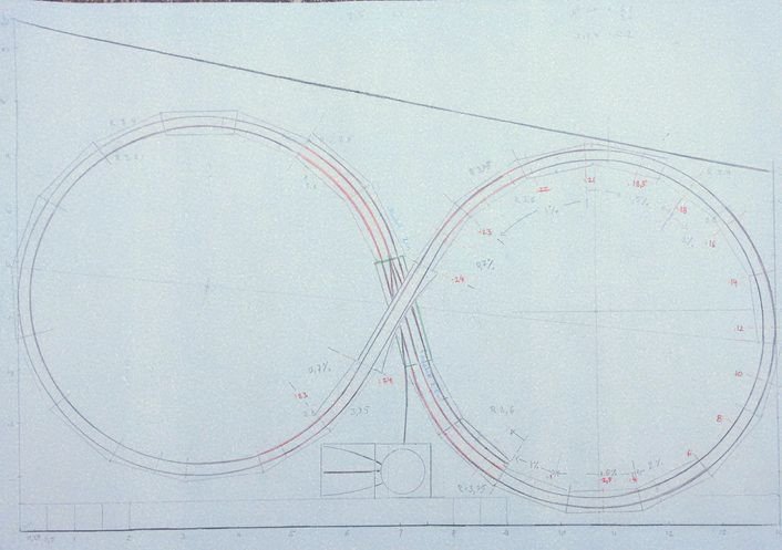

Die Modulanlage (es ist eine echte Modulanlage) läßt viele Anlagenformen zu. Über einen Kreis (Minimalform ohne
Abstellmöglichkeiten) geht es zu einem Oval, mit Drehscheibe.Auch ein großes Oval ist möglich, schon mit guten Abstellmöglichkeiten.
So ist für alle was dabei.
Dann gibt es die kleinen "8" , die gerade noch in (meinen) Garten passt, bis hin
zu einer großen "8" die auf Messen möglich wäre , zwischen 17 Metern Länge bis hin zu 20 Metern.
Das alles setzt voraus, das die Module exakte Gleislage an den Schnittstellen haben, damit sie ausgetauscht werden können
Die Steigungen in den Bögen betragen max etwas unter 2 Prozent. Anfangs von 1 % führt sie auf 1,5 % und schließlich auf 2 %.Dann wieder auf 1,5%,
auf 1 % um schließlich mit 0,7% vor der Brücke zu enden. Die Brücke liegt eben.Nur die Hälfte dieser Steigung liegt also bei knapp 2%.
Minimum Radius 3,2 m mit Übergangsbögen auf 3,6 bzw 3,75.

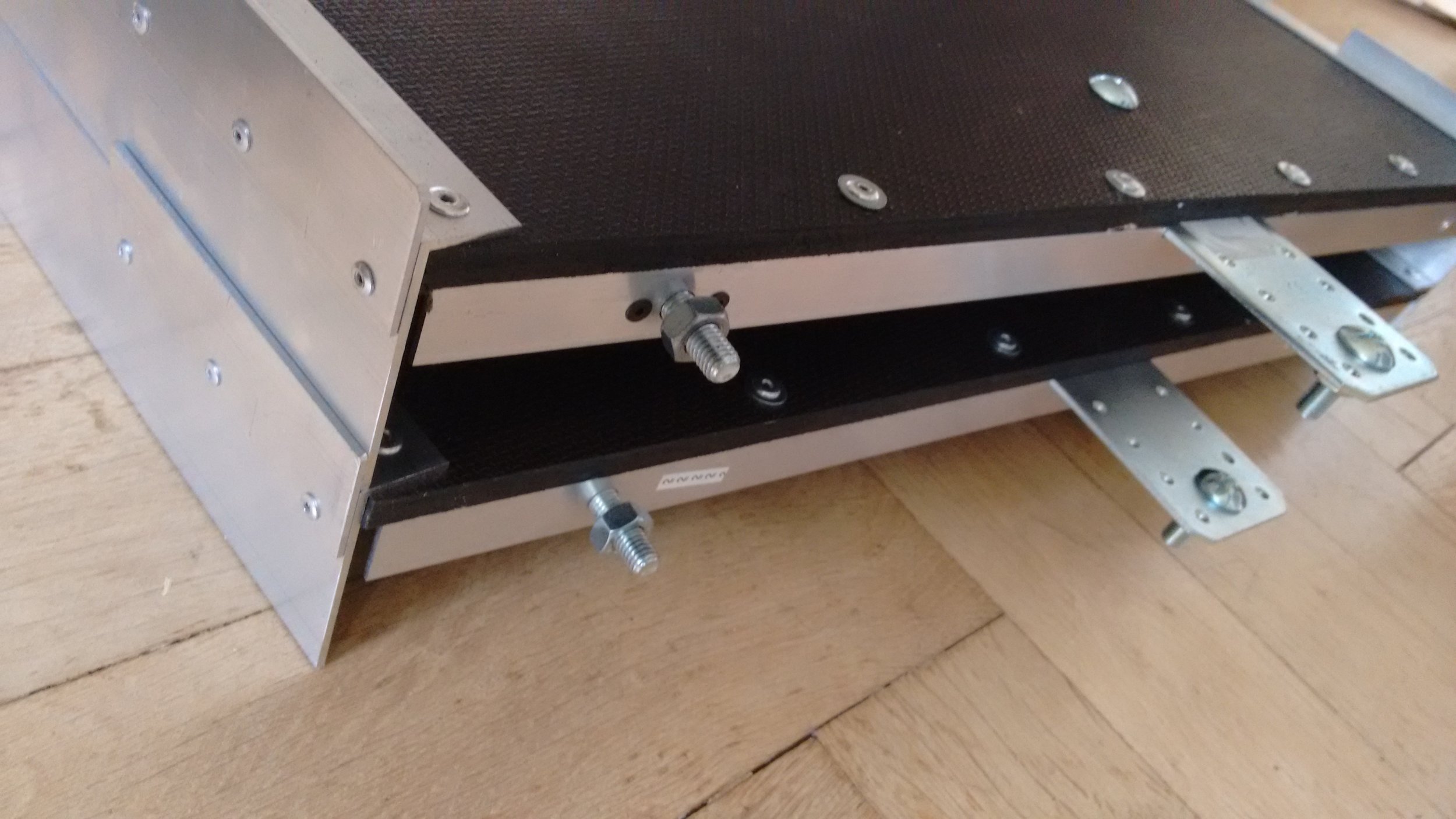

Die Steigung wird über die Höhe der Böcke geregelt. Dies hat auch den Vorteil, daß man bei der "Super 8" noch geringere Steigungen anlegen
kann.Ohne Zweifel müssen Anfänger erst einmal üben. Am besten man fährt zuerst einmal LZ über die Anlage und steigert die Länge des Zuges
von zwei Wagen an aufwärts. So bekommt man die Sache schnell in den Griff.Mehr als 6 bis max.10 Wagen kann eine G8.2 sowieso nicht über die Steigung
bringen. Eine Kö bedient die Abstellgleise oder setzt den Zug zusammen bzw Wagen an den Zug. Natürlich kann man das auch per Dampf machen, wenn man will.Die kleine "8" hat knapp 6 m Abstellgleis, die große "8" entsprechend mehr.
Betriebsmäßig verhält es sich wie auf einer Gebirgsbahn. Züge die die max Last überschreiten müssen eine Vorspannlok haben.
( Und das macht echt Freude ) Ein echtes Highlight wäre dann ein max 25 Wagen Zug, der noch angeschoben werden müsste.
Das ist dann aber wirklich eine Sache von ganz erfahrenen Mannschaften.

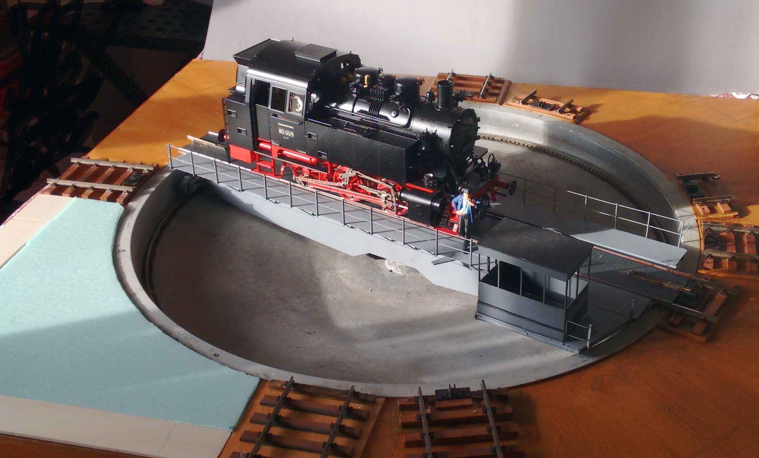

Die Drehscheibe läßt sich je nach Bedarf erweitern oder verlängern.Nur bei mir im Garten nicht, da bleibt es leider platzmäßig bei 3 Abstellgleisen.
Ach wenn es ,besonders die große "8" ,überdimensioniert aussieht : Ich will nicht noch einmal den Fehler machen , daß die Bahn überlastet wird
(bei meiner Nebenbahn war das eben jetzt der Fall) Lieber etwas zu groß geplant, als zu klein.Bedenkt: es kommen noch eine Menge Spur 2 Loks
in den nächsten zwei Jahren !
Für den Aufbau der kleinen "8" braucht es mindestens 2, für die große 4. Alles wird durchnummeriert, man muß sich nur an den Plan halten.
Natürlich müssen sich kostenmäßig mind. 3 besser 4 Leute beteiligen.Die Anlage hat 3 einfache und eine Dreiweg Weiche.
Ausbau immer möglich wenn gewollt.
Die Anlage ist wetterfest, kann daher drinnen oder auch auf einem Platz aufgestellt werden (oder eben im Garten)
Damit sind wir im Prinzip unabhängig,dennoch ist es schon der Wunsch, das Ganze auf Messen zu präsentieren.
Dann können wir gut Werbung machen (und auch mal Jüngere fürs Hobby interessieren ?)
Ich behaupte : an einer solchen Anlage, auf der zwei große Güterzugloks im Vorspann die Steigung hochdonnern,
wird das Publikum nicht einfach vorbeigehen, zumal ja Spur 2 immer noch recht selten zu sehen ist.
Anbei eine Zeichnung im Garten und eine Teilzeichnung von der "Super 8"

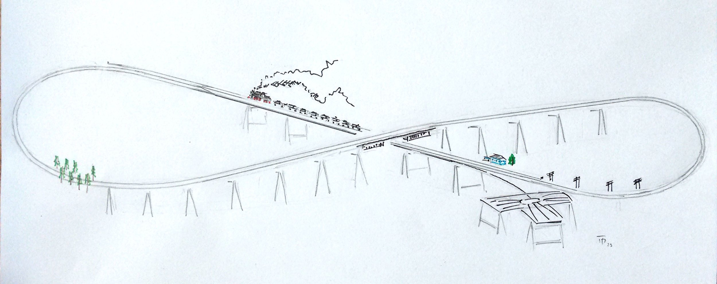

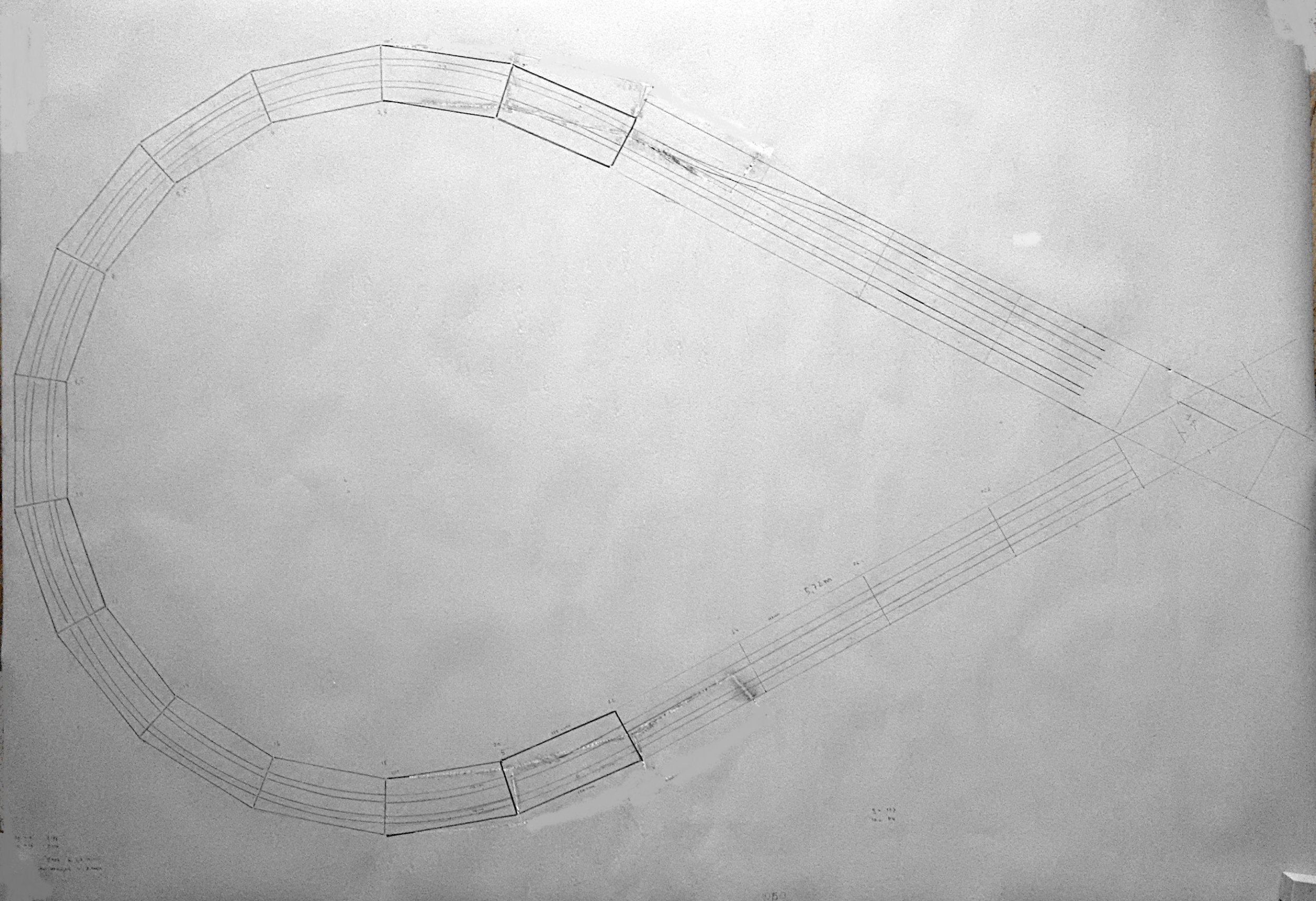

Wie gesagt, wird die Kleine "8" gerade in den Garten passen. Die "Super 8" ist für Messen gedacht.
Dies soll eines der "Haupteinsatzgebiete" sein.Und der Kreis (7,5 auf 7,5 m)ist dort gedacht, wo es für
größere Formen nicht Platz haben sollte.
Auf Messen haben wir dann auch die Möglichkeit, die Anlage etwas zu gestalten. Ein Waldgebiet,
Telegrafenmasten ,auch das eine oder andere Gebäude sollen dann das Ganze aufwerten.
Anbei eine schnelle Skizze der großen Acht.

So kann ich auch mal an denn Umbau der Drehscheibe gehen.
Zuerst wurde dieses Segment beidseitig mit Holzschutz bestrichen.
Wie ich erwähnte, soll die Anlage regenfest sein.
D.H. nicht, daß sie für Dauerbetrieb draussen geeignet ist, aber einen Tag Regen muß diese schon ohne Schäden
ab können.
Nun kommt als nächstes Dämmaterial(siehe Bild ) zum Einsatz. Nur an den Griffstellen wird eine
Holzschicht kommen, denn man muß ja das Ganze ohne Druckstellen "händeln" können.

Die Drehscheibe im Umbau :
In loser Folge werde ich berichten

Hallo Zusammen
nach etlichem Planen und Diskutieren geht es weiter.
Bei einer Länge von 21 Metern kommen wir bei der "Super Acht" auf 44 Module.
Günter hat dazu eine Kombi aus 9 mm Siebdruckplatte plus Aluelementen entwickelt
Gewicht 4,5 kg, Höhe 6 cm.
Dies liegt weit unter den alten Segmenten meiner Nebenbahn.
Das Code 250 Gleismaterial kommt von Cliff Barker
Mit 3500 Pfund (Zoll kommt noch hinzu) liegt es trotzdem bei der Hälfte des Preises aus
hiesiger Produktion.
Die Weichen sind an der Zunge gekröpft, alle Tests mit Radsätzen verliefen aber bestens.
Die Drei Weg Weiche spart viel Platz
Das Material ist UV beständig. Auch die Auswahl, spurerweitertes Gleis für
die Bögen beziehen zu können (+ 1 mm) macht sich für große Maschinen gut.
Das ganze System ist durchdacht und bewährt.
Eine Runde besteht aus 60 Metern Gleis, umgerechnet 1,3 km im Original.
Die kommenden G 8.2 werden für eine Berg und Talfahrt mit vorbildorientierter
Geschwindigkeit von 40 km/h dafür 2 Minuten brauchen. Durch die Länge der
Anlage können daher problemlos zwei Züge im Blockabstand eingesetzt werden.
Die kleinste Anlagenform, ein Kreis, hat einen Umfang von 7,5m auf 8 m
Dies ist den Übergangsbögen geschuldet, welche von den Geraden in die Bögen führen.
Das BW habe ich aus Platzgründen nach innen versetzt
Die Drehscheibe bleibt bei 77 cm= 17 Meter . Für eine P 8 z.B. ist das ausreichend.
Große Einheitsloks wie die 01 können zwar abgestellt, aber nicht gedreht werden.
Es gibt viel zu tun bis zwei G 8. 2 mit einem zwanzig Wagen Zug die Steigung hochdonnern.

Fortsetzung :
Marco hat aus der symmetrischen "Acht" eine asymmetrische konstruiert.
Optisch erheblich interessanter , als mein Entwurf.
Außerdem gibt es durch die größere Anzahl an Übergangsbögen noch elegantere
Fahrmöglichkeiten . So ist klar, daß dies nun die endgültige Form der "Super Acht"
werden wird.Die geringe Zahl an Weichen ist momentan der finanziellen Situation geschuldet.
Später kann weiteres Weichenmaterial hinzu kommen, doch vorerst erfüllt der Bhf
alle Mindestanforderungen, um vom BW jeweils an die Züge setzen zu können.
Mindestradius der Anlage wie schon genannt : 320 cm/340 cm, alle Weichen Radius 450 cm
Übergangsbögen Radius 560/580 cm
Maximalsteigung 15 Promille.
Pro Spur 56 Meter Fahrstrecke.
Anlagenbreite 7,5 Meter, Länge knapp 22 Meter.
Grenzlast für eine G 8.2 bei 40 km/h sind 350 Tonnen, d.h. 8 beladene Omm 51 auf unserer Anlage.
Die kleinste Modulanlagenform ist ein Kreis, 7,5 m Durchmesser.
Ich habe schon mal eine unmaßstäbliche Zeichnung angefertigt :
Wie man sieht, wird die Anlage punktuell detailliert.

Die "Acht" wird aber in Schritten entstehen, da das Material recht hohe Kosten verursacht und
nicht mit einem Schlag gekauft werden kann.
So soll die Anlage in Schramberg "Premiere" feiern (eine grobe Skizze)
Das zweite Gleis ist in der Skizze nicht durchgezeichnet, dieses darf man sich dazu denken
Fortsetzung folgt
