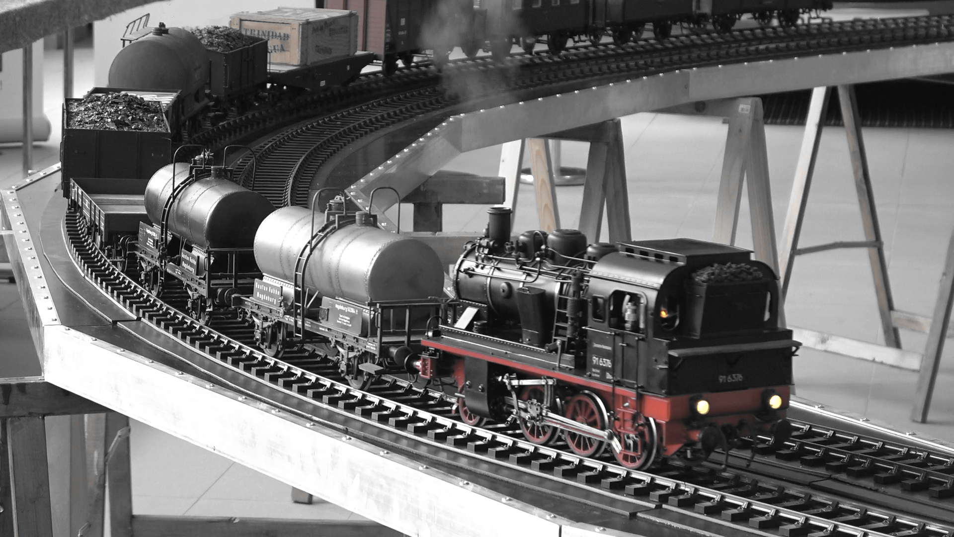

nun sind es auch schon wieder anderthalb Jahre her, daß ich den letzten Eintrag zur Hauptbahn einstellte.
Wir waren aber fleißig. Und letztes Wochenende war die Premiere der im Bau befindlichen Hauptbahn.
Das kleine Oval soll den Anfang bilden.Vorerst ist nur das "Skelett" zu sehen.Einschottern, Gelände und Gebäude
kommen alle später dazu. Es ging um die Funktion und, bis auf Kinderkrankheiten, waren wir wirklich zufrieden.
So darf es weitergehen ;-) Ein paar Bilder dazu anbei
In Lauingen beim Dampftreffen am Wasserturm letztes Wochenende , organisiert von Herrn Krug (KM 1) hatten wir einen außerordentlich schönen Rahmen bekommen. Wir kommen da gerne wieder.
Zwar ist der Film sehr Traktorenlastig , aber wer mag, kann diesen anschauen
Wir haben noch viel Arbeit vor uns !
https://youtu.be/i4kP7H_0IG4

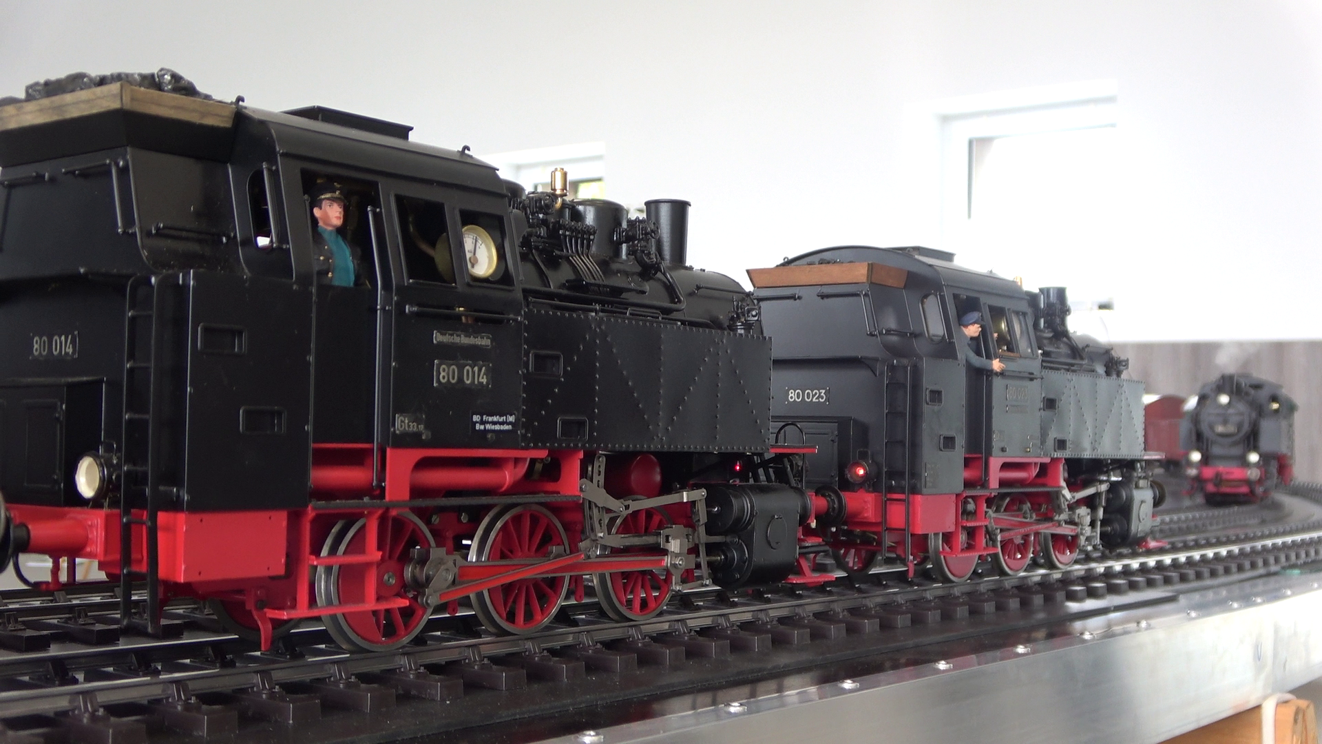

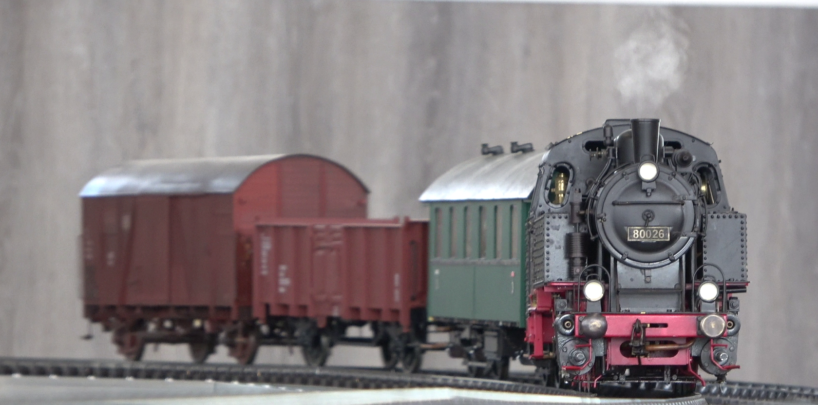

Wenn ich aus eurer 80er Aktion richtig gezählt habe fuhren darauf die 80 023, die 004 (?), die 026, die 014, die 14 mit der 23 auch in Doppeltraktion, und die schön schwankende 😉 Elna mit teils schönen langen Zügen !

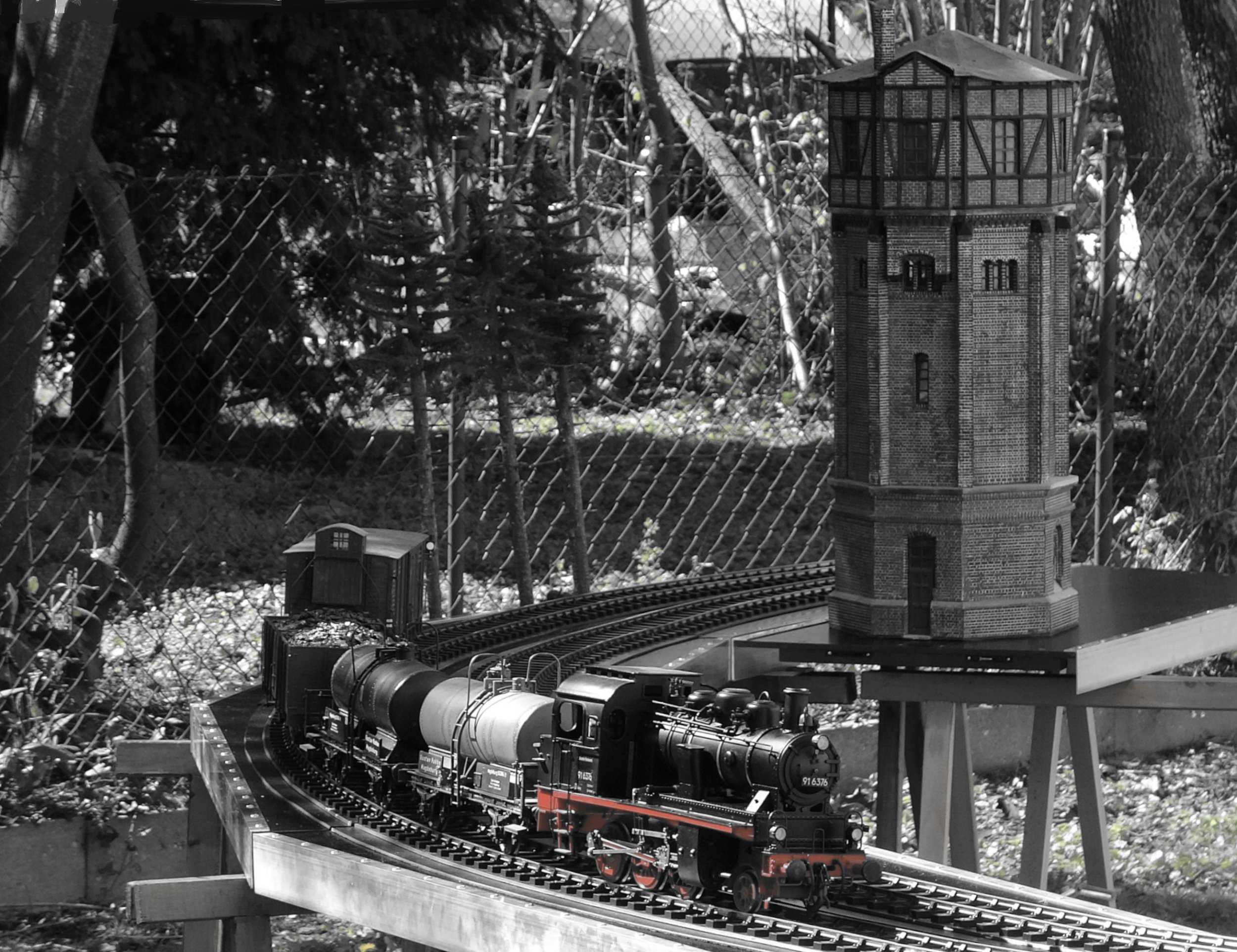

Ein atemberaubendes Gebäude auf dem Schwarzweißfoto.
Beiträge: 1696
Re: Hauptbahn in Spur 2 / 64 mm
Danke Jean Claude
das soll der Nachbau des Salzwedeler Wasserturms sein.
Auf meiner alten Anlage (die bald in den Verkauf soll, aber ohne Gebäude)
war das Thema : Die DDR in den 1960er Jahren.
Dazu habe ich so einiges gebaut, hier ein paar Eindrücke

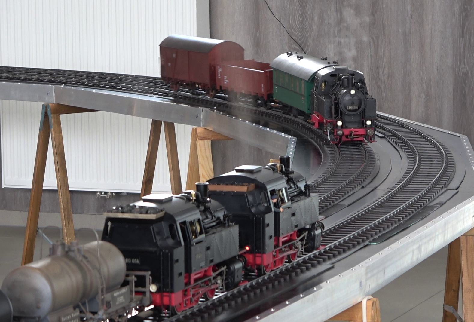

vielen Dank für Euer Interesse.
Da ich intern nach den Modulen gefragt wurde :
Die 9 mm Siebdruckplatten haben einen Alurahmen. Die Gleise sind auf 3mm PVC verlegt.
Damit wird auch die Gleisüberhöhung der Bögen gefertigt.
Die Clamex Verbindungen hat uns Thomas empfohlen.
Der Arbeitsaufwand ist relativ hoch. Ich kann sie daher nur für größere Anlagen empfehlen.
Schon jetzt zeigte sich aber, daß sich die investierte Zeit lohnte.
Für den Abbau der Anlage in Lauingen haben wir 11 Minuten gebraucht
Und unsere "Carrera Bahn" oder "Aktionärs Rennbahn", so die interessanten Bezeichnungen außerhalb unseres Teams
(ist mir aber ganz recht, denn da brauchen wir keine Erwartungen mehr zu erfüllen, denn Zitat Busch : Ist der Ruf erst ruiniert...) soll ja zum Endpunkt 48 Module haben.
Als nächstes Ziel sind die ersten Weichen einzubauen für das kleine Oval
Das nächste Ziel soll das große Oval sein, wobei da endlich auch das BW angeschlossen werden kann
