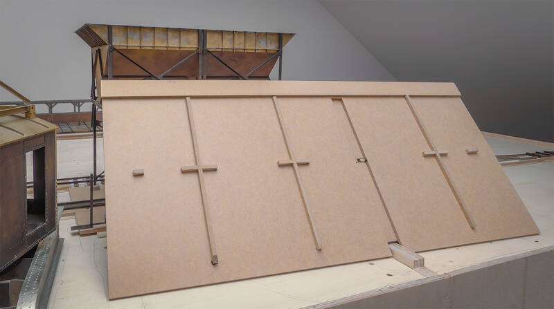

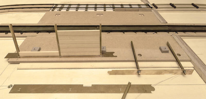

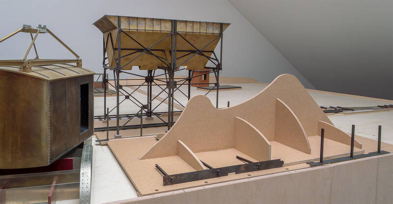

Die Modell-Nachbildung des Sandhaufens wird als herausnehmbares Gebilde die Kante der beiden Nachbar-Module verdecken.
Sandhaufen-Gerippe_01 (fspg2)
Als Stützen dienen 3,0mm x 4,0mm Messing-H-Profile, die in mit einem 0,5mm Fräser gefräste entsprechende Aussparungen eingelötet werden.
Hafenmodul_28 (fspg2)
Das Gerippe aus 5,0mm HDF-Platten gefräst, kann später komplett herausgehoben werden, sollten die Module mal bewegt werden.
Hafenmodul_29 (fspg2)
Hafenmodul_30 (fspg2)
