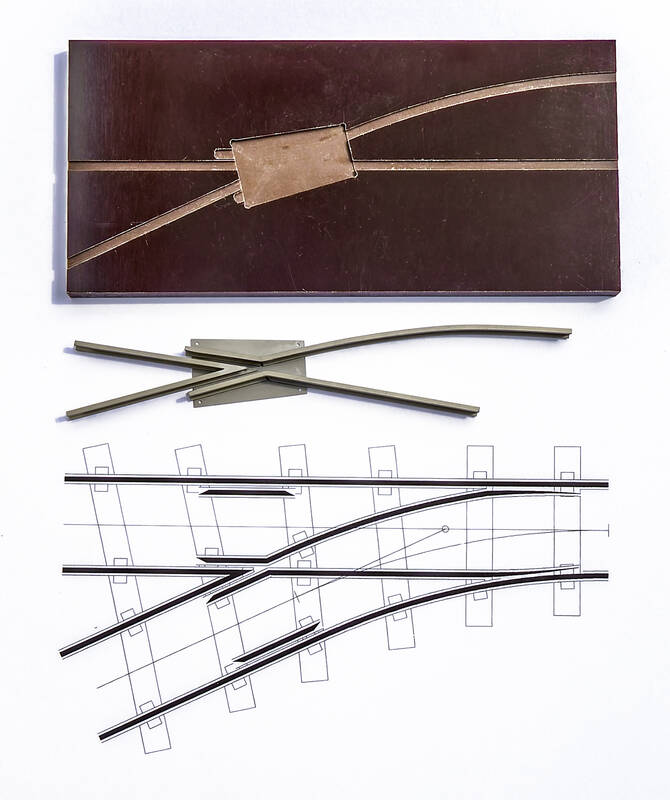

wie ja schon angekündigt, habe ich mal wieder Pertinax-Lehren gefräst.
Damit die spitz zulaufenden Herzstück-Schienen eine saubere Schnittkante erhielten, gab es die erste Lehre.
Die Schienen-Profile wurden in die entsprechende Nut gelegt, die Pertinaxlehre hatte ich dazu mit kleinen Zwingen an der Böhler-Kreissäge fixiert. Mit einem 0,5mm Sägeblatt tauchte ich langsam von unten nach oben, während ich das eingelegte Profil mit einem Holzstück nach unten drückte, das Ergebnis seht ihr hier:
Feldbahnweiche_222-Herzstück-Lehre_02 (fspg2)
Die nächste Lehre wurde für eine Links- und eine Rechtsweiche gefertigt. So konnte ich alle Einzelteile passgenau einlegen und die zuvor vorverzinnten Schienen-Profile mit ein wenig Lötwasser und einem 40Watt Lötkolben zusammenlöten.
Nach einer Sandstrahl-Dusche und anschließender Brünierung konnte ich die ersten beiden Weichen auf dem vorderen Modul montieren. Es fehlen noch drei bewegliche Zungen und die Montage der Weichenstellhebel.

Moin Frithjof,
bei Deinem Projekt handelt es sich ja um keinen gewöhnlichen Modellbau und Deine Reportagen sind entsprechend, bei jedem Detail wird die Funktion und Bedeutung im Vorbild deutlich und was möglich ist, wird nachgebildet und gezeigt - bis zum verstecktesten Niet.
In diesem Sinne macht mich der Weichenbau etwas ratlos:
  • Die Herzstücke baust Du in guter alter Modellbahnermanier, zwei Schienen anspitzen und im richtigen Winkel verlöten. Werden Herzstücke bei Feldbahnen wirklich so gebaut? Bei der Methode hat die Herzstückspitze Null Unterstüzung und dürfte selbst bei geringen Feldbahnbelastungen nur wenige Zugfahrten überleben, glaube ich jedenfalls. Vielleicht wissen es 1:1-Feldbahner besser.
  • Das Gelenk zwischen Zungen und Flügelschienen ist bei der Auflösung nicht wirklich zu erkennen. Da reicht eine Laschenverbindung und bei manchen Vorbildern eine Abstützung zur Backenschiene.
  • Die Radlenkerdetails gehen leider auch in der Pixelwüste unter. Sind Futterstücke/Abstandshalter vorhanden?
Zu den letzte beiden Punkten bietet das Forum Material.

Moin Jürgen,
erst einmal vielen Dank für Deine Anmerkungen!
Bei den beiden vorderen Weichen werden die Herzstücke und die Radlenker sichtbar sein, da sie zwischen Schottersteinen, Sand und Grasbewuchs herausgucken.
- So werden die Herzstücksspitzen eine 1,5mm x 1,9mm Neusilber-Einlage eingelötet bekommen.
Bei der großen Feldbahn gab und gibt es bei den Radlenkern verschiedene Lösungen der Befestigung - sowohl die von Dir erwähnten Futterstücke/Abstandshalter, als auch einfache Befestigungen per Frosch, Haken-Nagel, Schraube auf einer Holzschwelle oder Verschweißen auf einer Stahlschwelle,...
Auch in der Feldbahner-Bibel vom Baumeister Paul Roloff habe ich keine eindeutige Lösung gefunden.
Lediglich der Radius bei diesen beiden vorderen Weichen entspricht nicht der Norm für die 600mm Vorbild-Spurweite - da gibt es nur 3,0m, 10,0m und 20m Radien. Bei mir sind die 222mm umgerechnet 5,0mbei der großen Feldbahn.
- Die Radlenker werden kleine Röhrchen als Abstandhalter verschraubt bekommen, da sie sicherlich ein kleiner Hingucker sind :)
