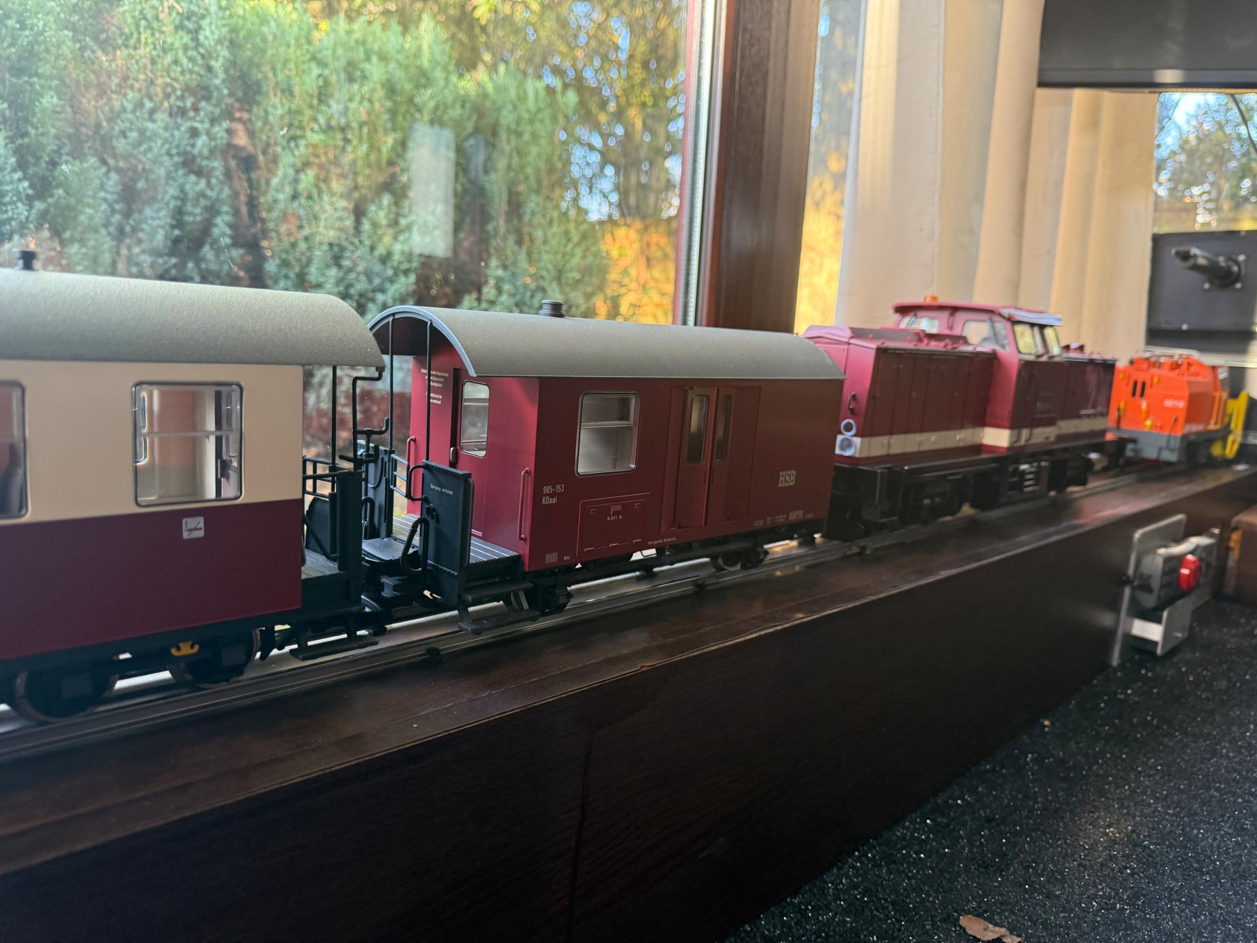

vielen Dank für Deine Mühe, ich versuche dann noch mal weiter zumachen. Heute konnte man zum ersten Mal sehen, wie das Endergebnis wohl werden wird. Die Firma Kiss hatte ja die Lackierung übernommen und nach Monaten kam ein großes Paket zurück - die Lackierung ist schlicht phantastisch:

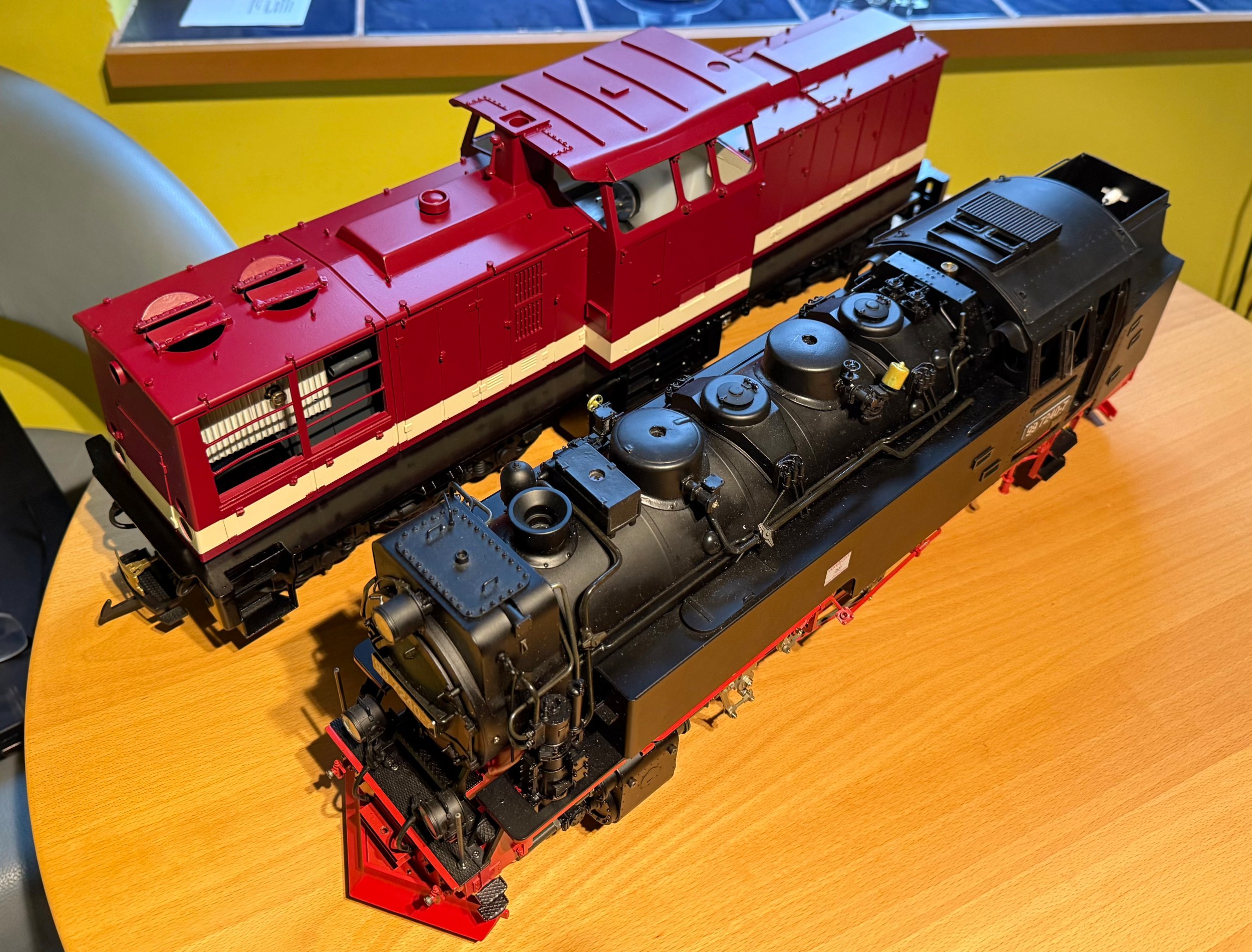

Für den Größenvergleich habe ich einen Harzbullen daneben gestellt - die spätere Basis für ein geplantes Live Steam Modell, aber das wird eine Geschichte für 2026 werden.

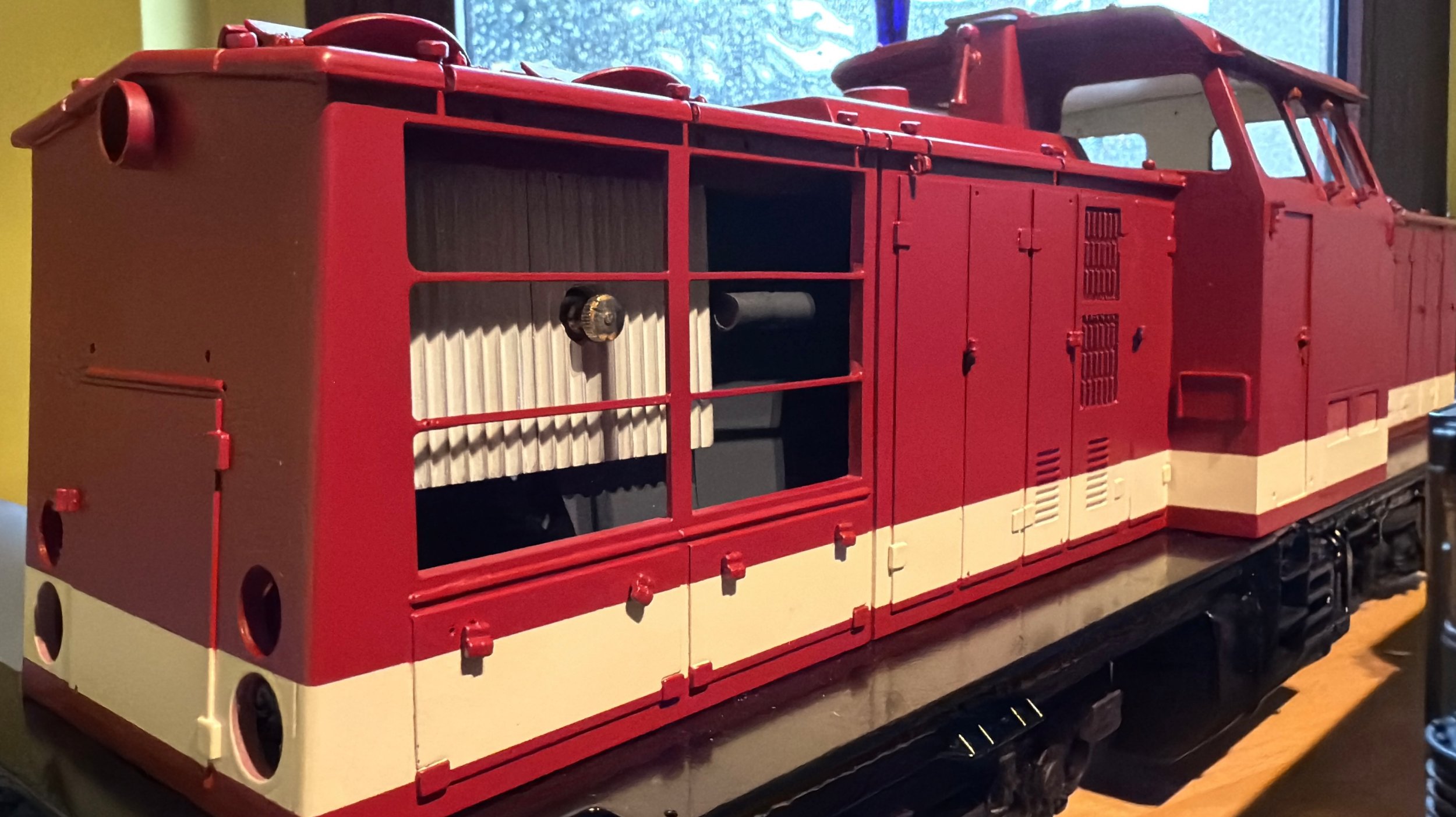

Das Ganze von oben
Ein Detailfoto mit Diesel

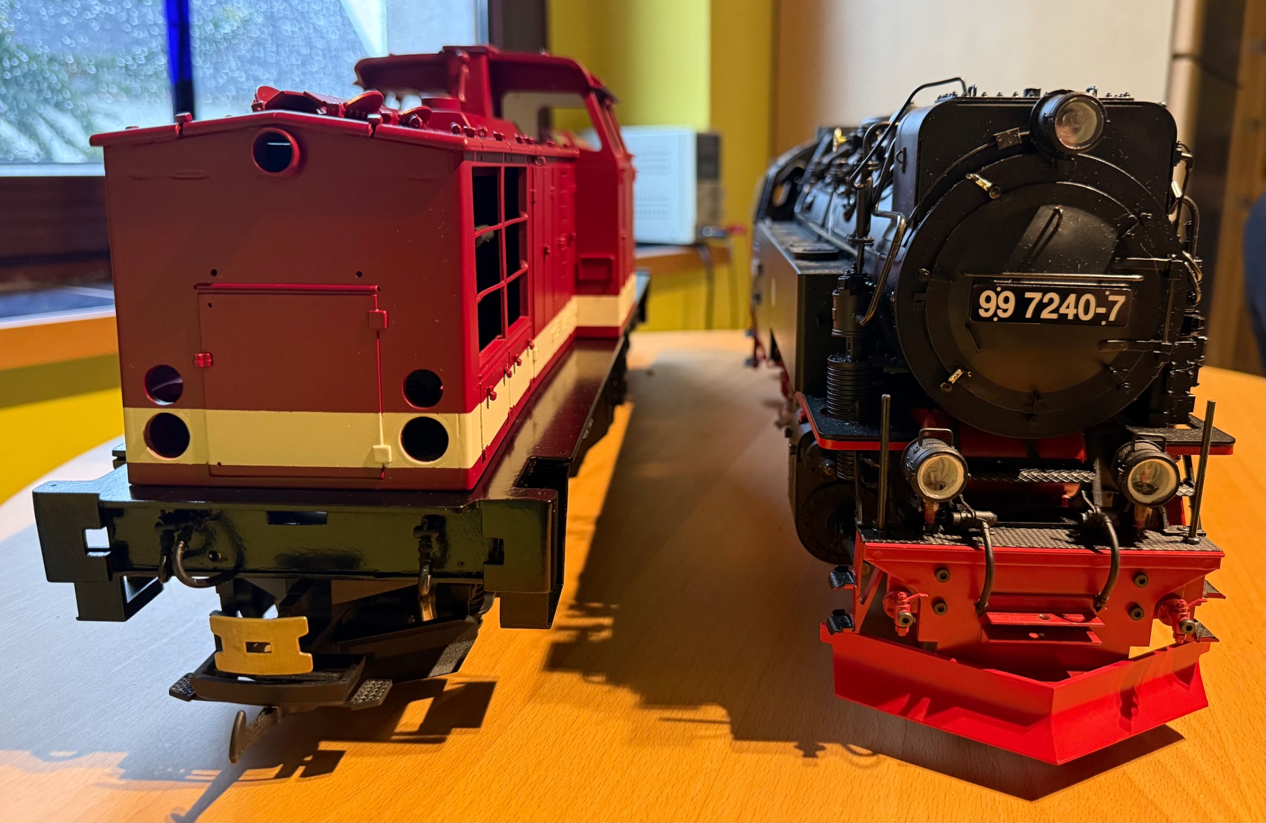

Bei meinem Harzkamel kann ich jetzt soweit Vollzug melden, es fehlen noch winzige Kleinigkeiten. Aber sie thront schon erhaben über ihre Anhänger und verbreitet eine gewisse Eleganz, sie ist im wahrsten Sinne des Wortes überragend.

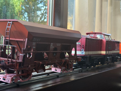

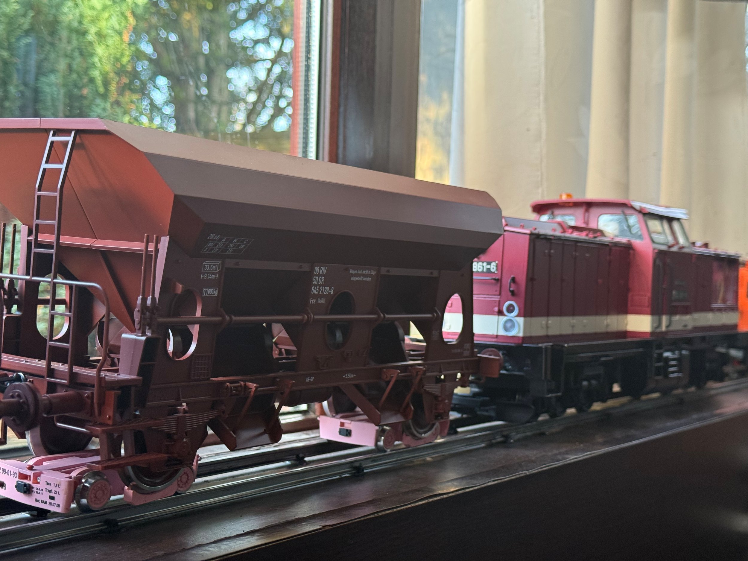

Auch bei den Spur II Wagen macht sie eine gute Figur
