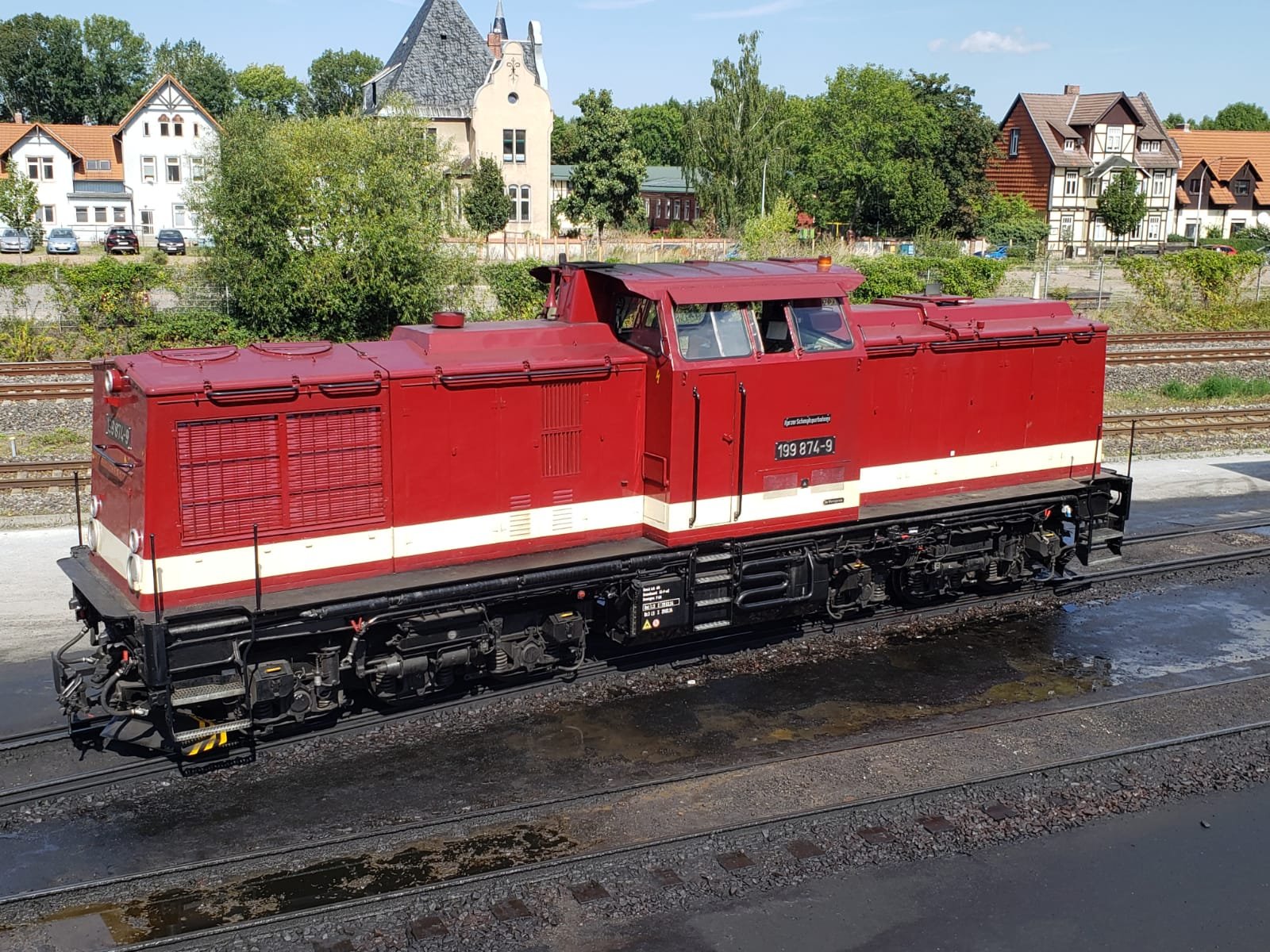

ich möchte versuchen die typische Harzer Diesellok zu bauen. Das wirklich große Vorbild war ursprünglich eine Normalspur V 100 Ost, die mit Hilfe von neuen sechsachsigen Drehgestellen auf 1000 mm umgespurt wurde. Von den insgesamt 10 Exemplaren habe ich mir die 199.861 ausgesucht. Heute ist sie komplett revidiert und erstrahlt im neuen Glanz. Leider hat sie ihre Klapppuffer bei der Revision verloren, aber das gelbe Rundumlicht blieb erhalten (ich habe da so eine Idee :-))
Die Schwestermaschine in Wernigerode

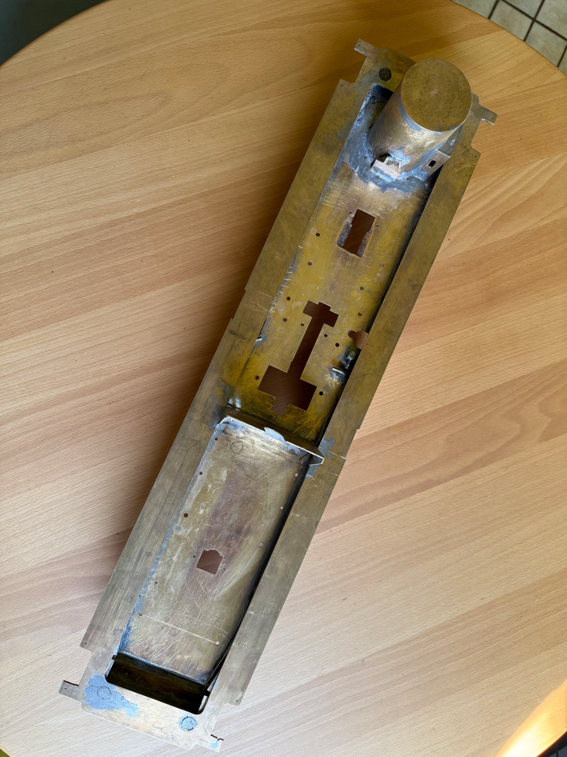

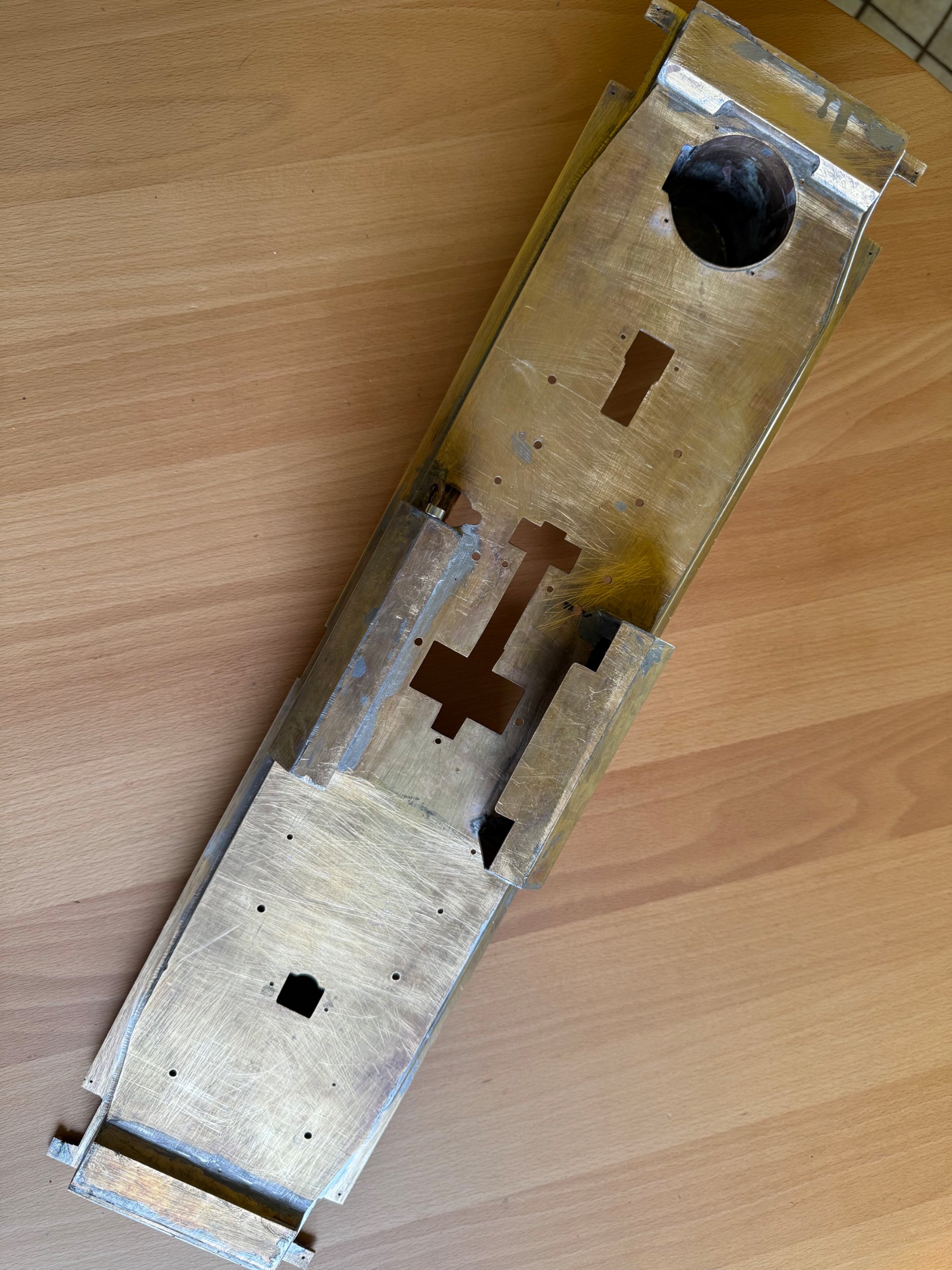

Der nächste Schritt ist der Lokrahmen, blöderweise gibt keine Zeichnung die stimmt. Selbst offizielle Zeichnung unterschieden sich, teilweise erheblich, selbst die Außenmaße stimmten nicht. Zum Glück steht ein Kamel in Nordhausen still rostend vor sich hin und mit einem Maßband konnten man letzte Zweifel beseitigen. Im Endergebnis konnte ich zuhause dann den ersten Rahmen genau "nach Plan" erstellt, im Messingschrott entsorgen. Die Abweichungen verzerrten das Modell zu stark - zu lang und zu schmal.
Der nächste definitive Rahmen ist aus "harten" Messingblechen und Profilen gelötet. In den Kopien der Originaltanks befindet sich auf der einen Seite der Altöltank und der andere Seite ist das Gehäuse für die Starterbatterie. Alle weiten Anbauteile werden später aus Kunststoff oder Alu gefräst, um das Gewichtslimit zu halten.
Ansicht von unten mit Tankattrappen
Ansicht von oben mit Heizkessel
Viele Grüße Ottmar

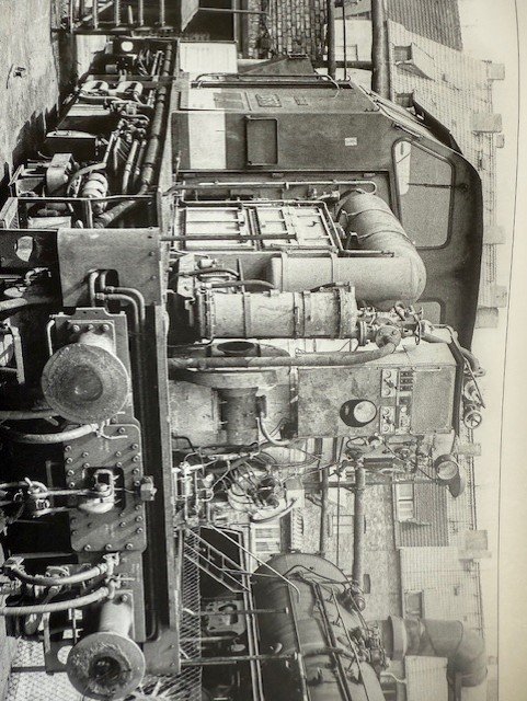

@jc94, wer auch immer Du bist, ich vermute Du meinst mit Röhre den hinteren Teil der Lok, vielleicht das "schwarze" Loch?
Im Original ist dort der Heizkessel zu Hause:
(Bild aus Die Baureihe V100 Ost der DR)
Im Modell wird dort der Lautsprecher für das Horn sein zu Hause finden. Dieses Mal teste ich einen High-End Lautsprecher aus China, der eigentlich ein Vollbereich-Lautsprecher für Studio-Boxen ist.
In einer provisorischen Pappbox hört er sich schon echt Klasse an. Ein Horn wie in der RhB Gmf 4/4 II war dieses Mal nicht zielführend. Die doch recht tiefen Frequenzen des Horns des Kamels verzerrte das getestet Horn doch erheblich, deswegen dieses Mal eine geschlossene "Bass-Box" mit Resonanzrohr.
