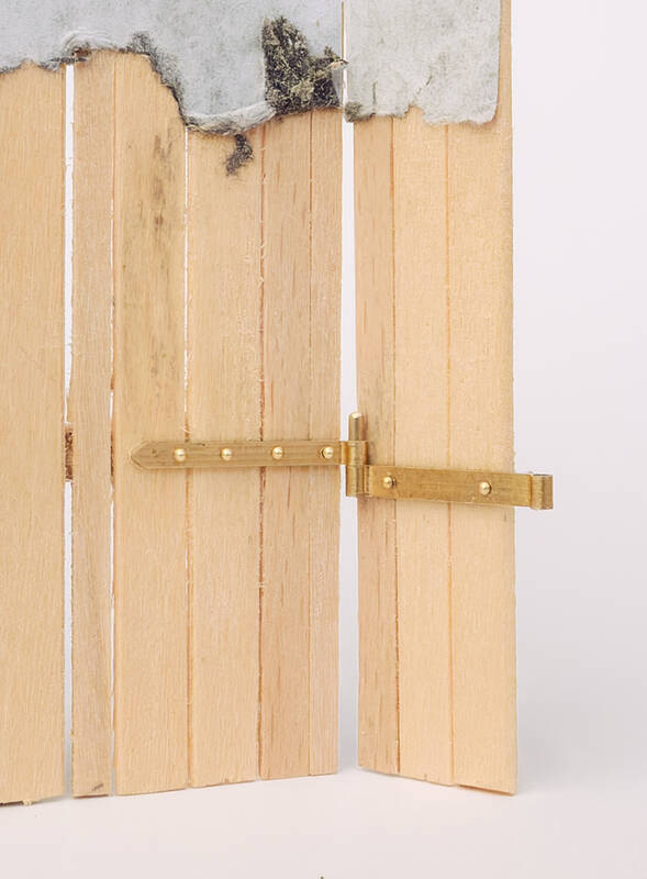

Als alles fertig war, konnte ich die Position der 0,8 mm Bohrlöcher für die Scharnierbänder bestimmen. Eingelegt in eine ausgefräste Tasche in MDF und mit Kreppband gegen Herausrutschen gesichert, wurden die Löcher auf der CNC-Fräse gebohrt.
Die Scharnierbänder hatte ich vor vielen Jahren bereits senkrecht aus 2,0 mm MS58 gefräst.
Alter_Lagerschuppen_351 (fspg2)

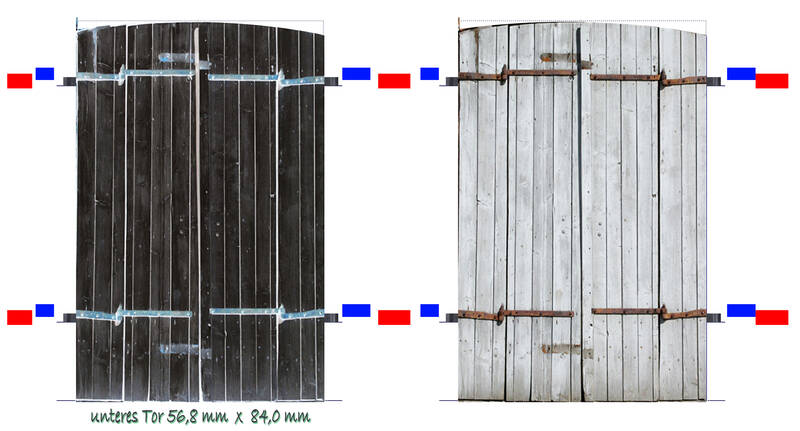

weiter geht es mit dem unteren Tor. Im Gegensatz zum oberen Tor hat es beidseitig ein zweites Scharnier!
Alter_Lagerschuppen_005 (fspg2)
Das Tor wurde auf das benötigte Maß von 56,8 mm x. 84,0 mm skaliert und auf weißem Papier ausgedruckt.
Es diente ausgeschnitten der Größenkontrolle am Modell - die Türangeln können später vorbildgerecht an der korrekten Position ihren Platz bekommen.
Alter_Lagerschuppen_363 (fspg2)

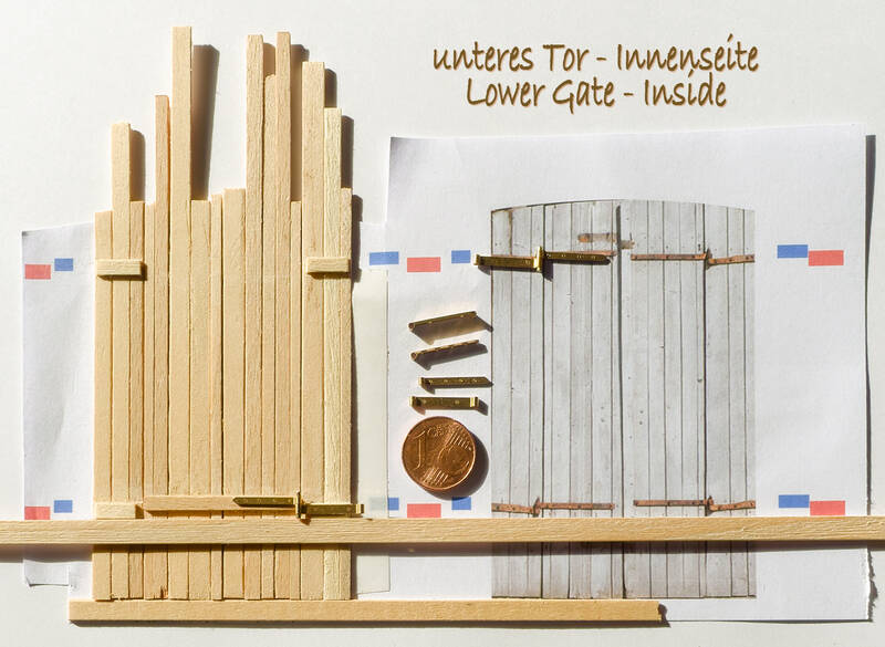

Es ist schon witzig, kleine Teile benötigen oftmals viel mehr Zeit, als man denkt.

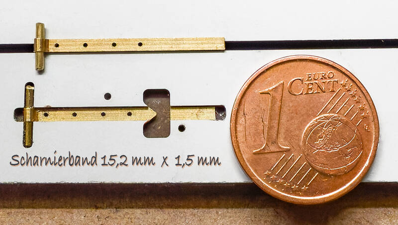

So wurden die zweiteiligen Scharnierbänder für das untere Tor mit 0,5 mm und 0,6 mm Löchern versehen und auf die benötigte Länge gebracht.
Alter_Lagerschuppen_364 (fspg2)
Alter_Lagerschuppen_365 (fspg2)
Alter_Lagerschuppen_366 (fspg2)

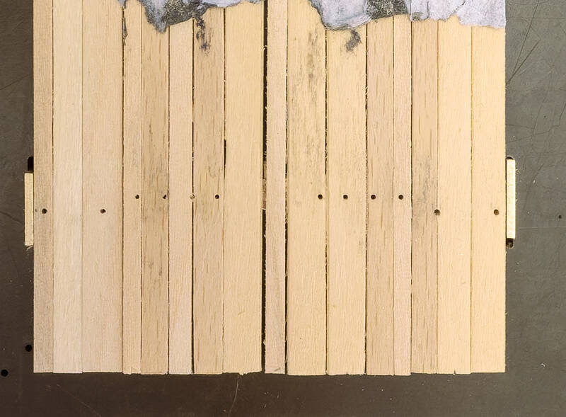

Anschließend habe ich einzelne Bretter (besser Brettchen) aus 1,0mm Lindenholz auf der Böhler-Kreissäge am Parallelanschlag auf die benötigten Breiten gesägt.
Wie zuvor habe ich so erzeugten Holzstreifen mit Gudy 870 - Klebefolie auf die gekonterte Zeichnung geklebt (so konnten die inneren Bretter gleich mit winzigen Tröpfchen Weißleim aufgeklebt worden).
Alter_Lagerschuppen_362 (fspg2)
Ein unterer Anschlag und ein paar rot und blaue Markierungen dienten der korrekten Ausrichtung der inneren Konter-Bretter der Scharnierbänder.

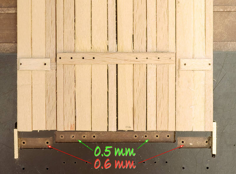

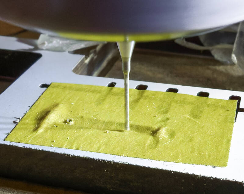

Auf der CNC-Fräse wurden danach in einer kleinen Pertinax-Lehre die entsprechenden Löchern für die Befestigung der Scharnierbänder gebohrt.
Alter_Lagerschuppen_368 (fspg2)
Alter_Lagerschuppen_369 (fspg2)

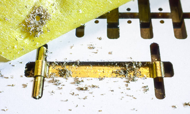

Bei der einer Probemontage des ersten Scharnierbandes, stellte sich heraus, dass sich die 0,5 mm und 0,6 mm Nieten deutlich besser montieren ließen, nachdem ich alle Löcher jeweils um 0,1 mm größer nachbohrte.
Alter_Lagerschuppen_370 (fspg2)
