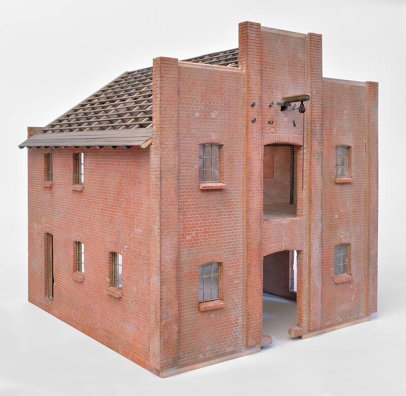

Das Gerüst soll ja später seitlich an dem Alten Lagerschuppen stehen.
Bevor das jedoch umgesetzt werden kann, sollte ich den Schuppen fertigstellen, damit das Gerüst daran genau ausgerichtet werden kann.
Die ersten Fenster für diesen Schuppen hatte ich ja schon 2009 gefräst....klick - jedoch so richtig glücklich war ich mit dem Ergebnis nicht wirklich!
Also erstellte ich als Sandwich ein paar filigranere Fensterrahmen.

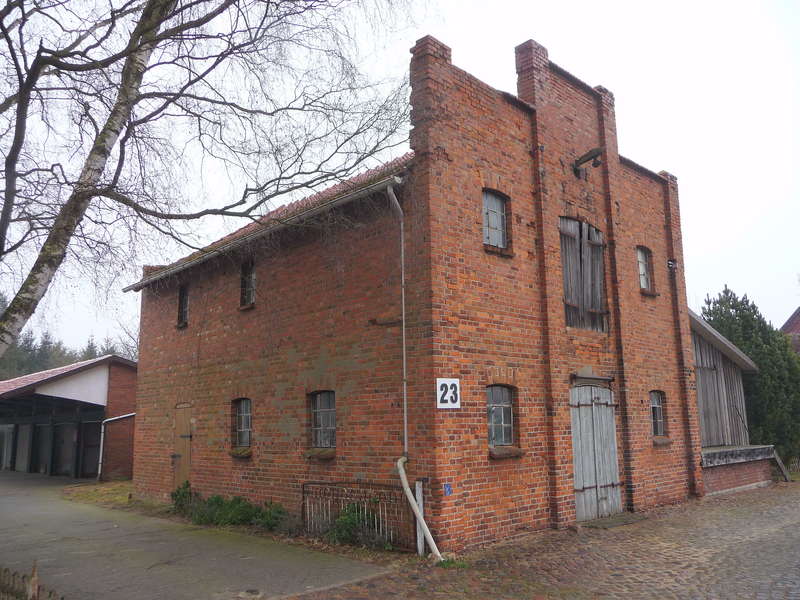

Mit dem Vorbild besteht durchaus eine gewisse Ähnlichkeit.
Rotstein_Lagerschuppen_01_Helmut_Schmidt_ (fspg2)

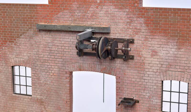

Im Inneren des alten Lagerschuppens sitzt eine motorgetriebene Winde für den Kranbalken. Ihre Befestigungsanker sind durch die Wand geführt und außen an der Giebelfront mit Eisenplatten gesichert.
Alter_Lagerschuppen_339 (fspg2)
Alter_Lagerschuppen_340 (fspg2)
Alter_Lagerschuppen_341 (fspg2)
Alter_Lagerschuppen_342 (fspg2)
Ich hatte über den Bau der Winde bereits 2009 ausführlich berichtet -
Für angemeldete Forenmitglieder: viewtopic.php?t=6691&start=1060 - und folgende Seiten.
Für Gäste: viewtopic.php?t=6691&start=210 - und folgende Seiten.

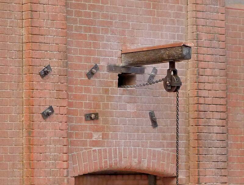

Jetzt ging es weiter. Zuerst wurden die "Eisenplatten" aus 0,3 mm Neusilber gefräst und 1,0 mm Messing-Gewindestangen mit M1,0 mm Muttern verlötet. Anschließend wurde alles gesandstrahlt und brüniert.
Alter_Lagerschuppen_343 (fspg2)
Die bereits vormontierte Winde wurde mit den Gewindestangen durch die sechs 1,1 mm gebohrten Löcher in der Giebelwand gesteckt...
Alter_Lagerschuppen_346 (fspg2)
...und von außen mit den kleinen Ankerplatten und M1,0 mm Muttern fixiert.
Damit sich die winzigen M1,0-Muttern leichter im Steckschlüssel greifen lassen, habe ich sie kurzerhand mit der Unterseite auf die Klebeseite von Tesa-Krepp gesetzt. So entfällt das mühsame Hantieren mit den Fingern, und die Arbeit geht deutlich schneller von der Hand.

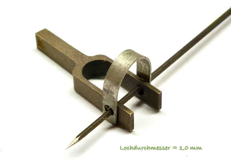

Etwas kniffelig fand ich das rechtwinklige Verlöten der Gabel für die Seilrolle mit dem gebogenen Neusilber-Blechstreifen (0,2 mm dick, 1,5 mm hoch). Die 1,0-mm-Löcher sollen später die 1,0-mm-Achse der Seilrolle aufnehmen und mussten deshalb exakt fluchten.
Zum Ausrichten hatte ich zunächst einen 1,0-mm-Messingdraht vorgesehen, den ich mit schwarzem Edding eingefärbt hatte, denn Edding wirkt meist als Lötstopp. Bei so kleinen Teilen war ich mir aber nicht sicher, ob ich den Draht danach wieder herausbekommen hätte, ohne das dünne Neusilberblech zu beschädigen. Einen so dünnen Silberstahldraht, an dem Lot gar nicht erst haftet, hatte ich nicht.
Die Lösung hatte Volker (vielen Dank dafür!): Der Schaft eines 1,0-mm-Bohrers richtete beide Teile zuverlässig aus und nahm kein Lötzinn an. Für den rechten Winkel sorgte ein kleiner Pertinax-Klotz als Anschlag. Gelötet habe ich mit einem 12-V-/8-W-Lötkolben.
Alter_Lagerschuppen_344 (fspg2)
