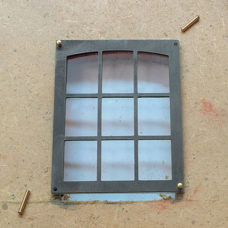

Also erstellte ich als Sandwich ein paar filigranere Fensterrahmen.
Alter_Lagerschuppen_310 (fspg2)
Der äußere Rahmen besteht aus 1,0mm MS58:
Alter_Lagerschuppen_311 (fspg2)
Hier noch einmal der Vergleich mit dem alten Fenster (rechts oben).
Alter_Lagerschuppen_312 (fspg2)

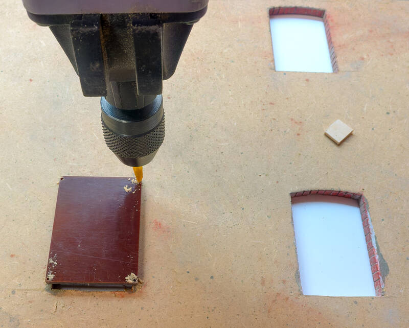

Die drei Schichten werden mit 1,0 mm Nietstiften zueinander ausgerichtet .

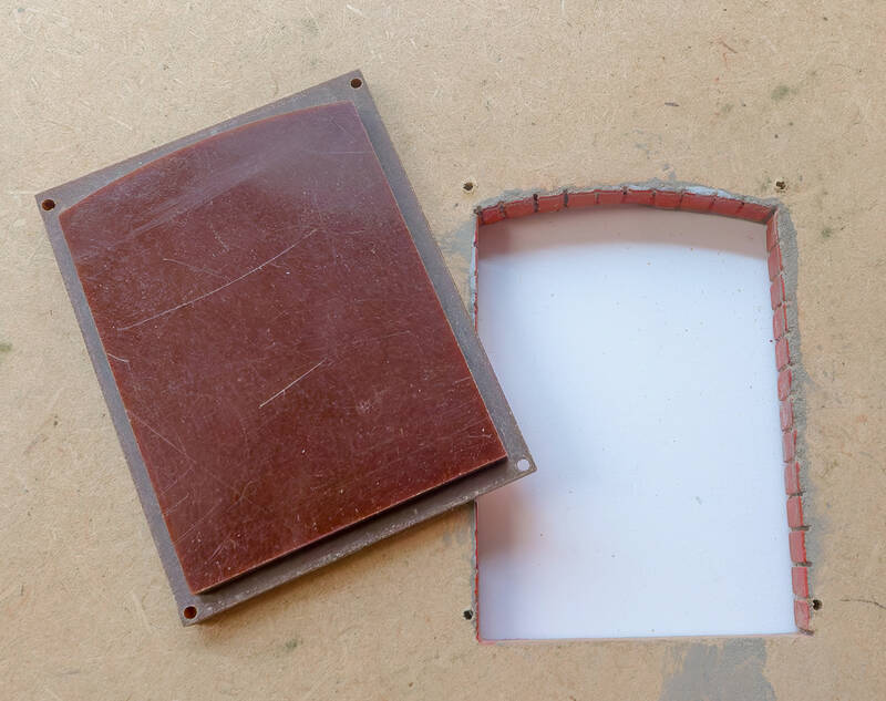

Die überstehenden Enden die Nieten werden in die, mit Hilfe einer Pertinax-Schablone, gebohrten 1,0 mm Löcher fixiert.
Alter_Lagerschuppen_313 (fspg2)
Alter_Lagerschuppen_316 (fspg2)
Alter_Lagerschuppen_315 (fspg2)
Die Innenwände hatten schon damals entsprechende Taschen für den gesamten Fensterrahmen bekommen, so dass der Rahmen beidseitig mit dem Mauerwerk abschließt.

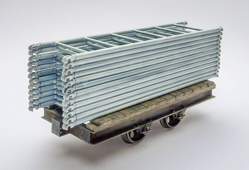

Vom Gerüst habe ich bislang die waagerechten Leiterteile nach dem Sandstrahlen zuerst brüniert und anschließend jeweils die vier Haken in die Rohrenden mit Loctite 648 eingeklebt. Da die Abbindezeit nur wenige Sekunden beträgt, habe ich die parallele Ausrichtung der beiden jeweils nebeneinander liegenden Haken sofort mit eingelegten 1,5 mm Draht-Abschnitten kontrolliert. Es soll ja im zusammengebauten Zustand alles genau fluchten!
Danach wurden alle Teile in mehren dünnen Schichten mit AK11242 Black Primer lackiert.
Nach weiteren 24 Stunden Wartezeit erfolgten zwei Durchgänge mit AK11208 Dark Aluminium (Verdünnung 50/50 mit AK 11500 Acrylic Thinner).
Weitere Alterungen werden später im zusammengebauten Zustand am kompletten Gerüst erfolgen.

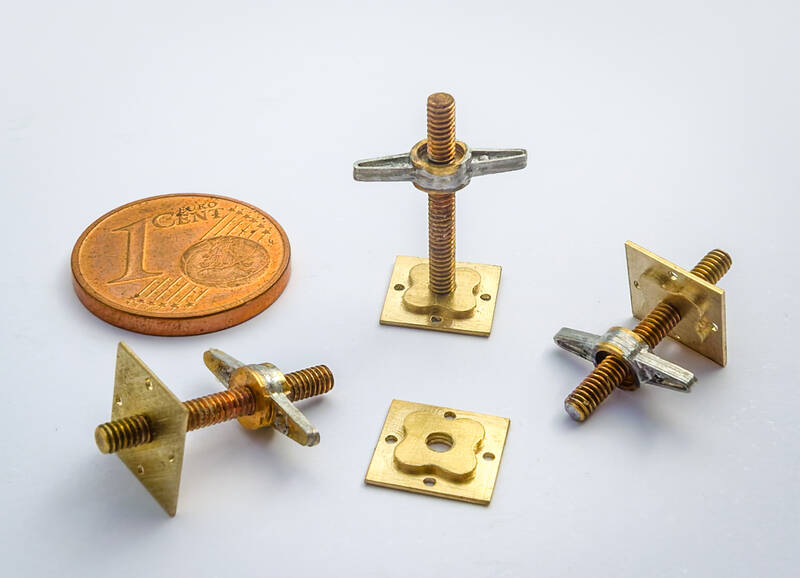

Die Gerüstfüße erhielten die noch fehlenden Grundplatten... - sie werden noch ein wenig an den Kanten nachbearbeitet!
