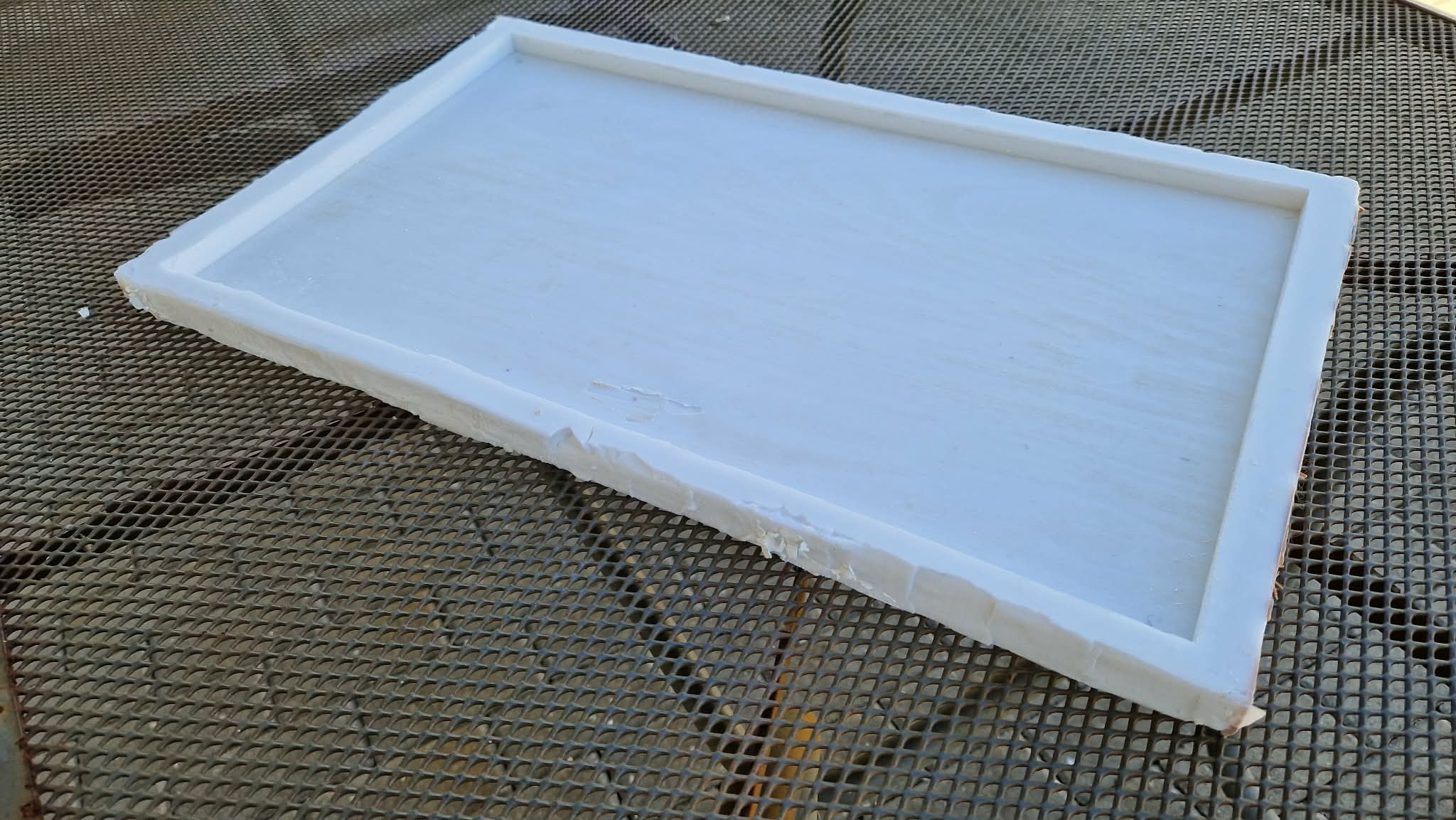

heute habe ich einen dicken A4-Briefumschlag vom Staatsarchiv Chur erhalten, der viele Pläne und Fotos für das Stationsgebäude "Davos Wiesen" enthält. Dank der tollen Pläne und des super Bildmaterials habe ich jetzt eine genaue Vorstellung davon, wie die Station in meinem Geburtsjahr 1951 ausgesehen hat.
Als erster Schritt wird nun das 15mm Dicke Fundament, das eine Größe von 276 x 476mm hat, mit Kreativbeton gegossen.

in der letzten Woche habe ich die Silikonform für das Fundament des Stationsgebäudes „Davos-Wiesen” angefertigt. Es war nicht einfach, 1,2 dl Härter gleichmäßig mit 3,5 kg Silikon in einem 5-Liter-Eimer mit einem Rührstab anzurühren. Leider blieb an der Eimerwand und am Boden eine kleine Schicht Silikon ohne Härter zurück. Um diesen Mangel bei weiteren notwendigen Formen für die Lichtschächte und die Außentreppe zu vermeiden, habe ich mir ein Rührgerät zugelegt. Der Hersteller des Silikons empfiehlt, zehn Stunden auf die vollständige Aushärtung zu warten. Aufgrund der schlechten Homogenität habe ich die Form jedoch 24 Stunden ruhen lassen.
