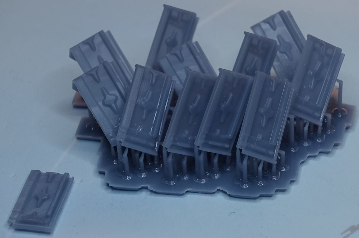

wie schon per Mail mitgeteilt, habe ich ein paar Deiner Ziegel gedruckt.
Durch die verschiedenen Winkel auf der Druckplatte kann man versuchen, die Druck-Linien auf den Schindeln zu minimieren bzw. die Stellung zu finden, bei der sie am wenigsten stören. Die Schindeln sind auf einem Elegoo Mars 5 mit Water-Wash Resin 2.0 in ca. 1 Stunde gedruckt worden.
Da es schnell gehen sollte, habe ich die Schindeln vor dem Nachbelichten mit Toilettenpapier getrocknet und nun kleben die Fusseln für immer daran..
Mir scheint die Vorderkante optisch etwas zu dick zu sein - ich klebe die morgen mal zusammen und schaue, wie das dann aussieht. Du wirst sie ja auch kleben müssen.
NAchtrag, habe eben mal das Original angeschaut - Du hast also alles richtig gemacht - ist mir als Norddeutschem eben nicht so bewußt gewesen:
https://agz.ch/dach/sortiment/gettnauer ... herzziegel
Spannend fände ich es "von der Gemeinde hier" zu hören, wie Ihr 3000 Ziegel lackieren würdet?
3D-gedruckt müsste man sie möglicherweise beidseitig lackieren, damit sie sich bei Luftfeuchteschwankungen nicht verziehen. Gibt es dazu Erfahrungen?

ich möchte dir meinen herzlichsten Dank für deine Unterstützung aussprechen. Deine Geschwindigkeit, mit der du vorangeschritten bist, hat mich sehr beeindruckt.
Dank deinem Engagement fällt es mir nun leichter, mir die Herstellung meiner 3000 Ziegel im Druckverfahren vorzustellen.
Ich denke, es ist jetzt auch für mich an der Zeit, über die Beschaffung eines 3D-Druckers nachzudenken. So werde ich prüfen, welches Verfahren nun; SLS, SLA oder FDM für mich am besten geeignet ist. Die Peripherie muss ich bei der Planung des Druckverfahrens - in meinem Büro - mitberücksichtigen.
In diesem Kontext ist es für mich interessant, welche Druckverfahren die Buntbahn-Gemeinde anwendet. Und warum ihr euch für dieses Druckverfahren entschieden habt?
An dieser Stelle möchte ich mitteilen, dass es echt Spitze ist, wie einige mir im Buntbahn.de in der kurzen Zeit, in der ich hier bin, schon geholfen haben. Vielen Dank an Volker, an Peter und nochmals an dich Rainer.
