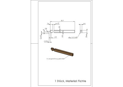

Guten Abend liebe Leut,
die 3D-Konstruktion ist nahezu fertiggestellt. Jetzt erstelle ich nach Bedarf etappenweise Zeichnungen.
Da ich auch die Einrichtungen im Wartesaal, im Büro des Stationsvorstands sowie im Wohnbereich im Obergeschoss bauen werde, müssen die Etagen trennbar sein.
Die Positionierung des Erdgeschosses auf der Grundmauer erfolgt wie im Original mit Holznägeln. Die Positionierung der bodengleichen Etage zum Obergeschoss erfolgt dann über die Stricks. Das Dach wird über die Pfetten und Sparren positioniert.
Ich habe bereits Vorrichtungen konstruiert, mit denen ich die Stricks sehr präzise nach Zeichnungen herstellen kann.
Ich warte nur noch auf die Information, wann die Station unterkellert worden ist. Sobald diese vorliegt, kann ich mit dem Bau des Stationsgebäudes beginnen.
