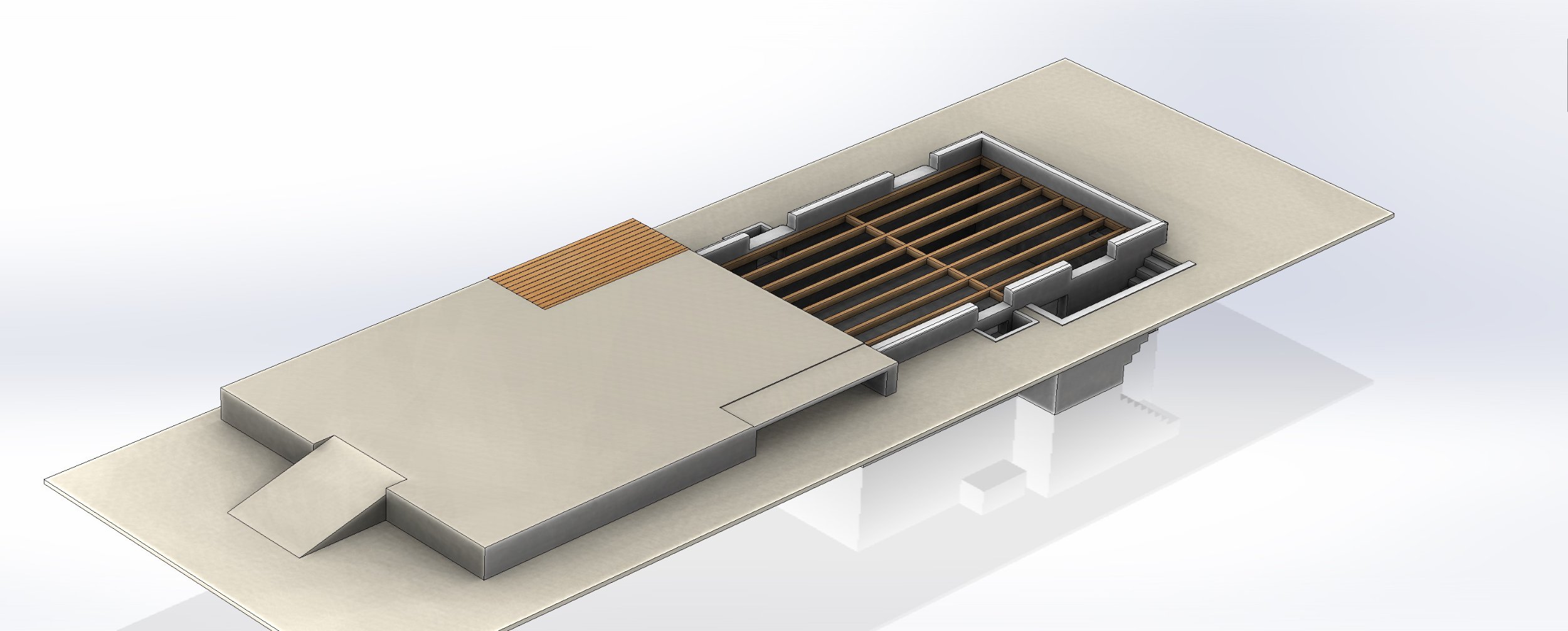

Guten Abend liebe Leut,
die 3D-Konstruktion ist nahezu fertiggestellt. Jetzt erstelle ich nach Bedarf etappenweise Zeichnungen.
Da ich auch die Einrichtungen im Wartesaal, im Büro des Stationsvorstands sowie im Wohnbereich im Obergeschoss bauen werde, müssen die Etagen trennbar sein.
Die Positionierung des Erdgeschosses auf der Grundmauer erfolgt wie im Original mit Holznägeln. Die Positionierung der bodengleichen Etage zum Obergeschoss erfolgt dann über die Stricks. Das Dach wird über die Pfetten und Sparren positioniert.
Ich habe bereits Vorrichtungen konstruiert, mit denen ich die Stricks sehr präzise nach Zeichnungen herstellen kann.
Ich warte nur noch auf die Information, wann die Station unterkellert worden ist. Sobald diese vorliegt, kann ich mit dem Bau des Stationsgebäudes beginnen.

Hallo liebe Buntbahn-Enthusiasten,
heute habe ich einen dicken A4-Briefumschlag vom Staatsarchiv Chur erhalten, der viele Pläne und Fotos für das Stationsgebäude "Davos Wiesen" enthält. Dank der tollen Pläne und des super Bildmaterials habe ich jetzt eine genaue Vorstellung davon, wie die Station in meinem Geburtsjahr 1951 ausgesehen hat.
Als erster Schritt wird nun das 15mm Dicke Fundament, das eine Größe von 276 x 476mm hat, mit Kreativbeton gegossen.
