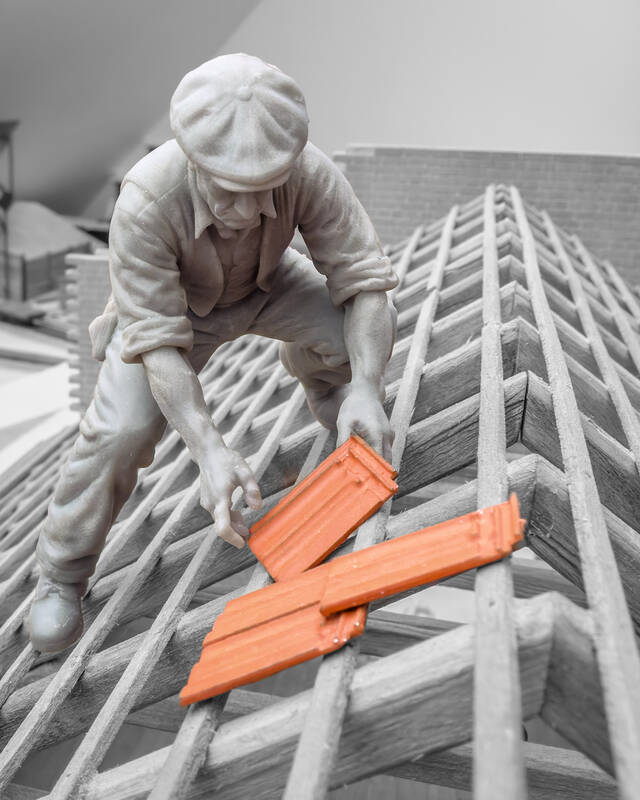

Die in Weißmetall gegossenen Dachziegel liegen sbereits eit dem 26. Juli 2014 in meiner Schublade:
Doppelfalzziegel_008 (fspg2)
Doppelfalzziegel_010 (fspg2)
Also habe ich wieder ein bisschen mit ChatGPT herumgespielt und es nach Dachdeckern gefragt.
Dachdecker_01 (fspg2)
Dachdecker_02 (fspg2)
Es ist auffällig, wie ähnlich sich die Gesichter der drei Arbeiter sehen – na ja, wahrscheinlich waren es drei Brüder :)
Dachdecker_03 (fspg2)
Die folgenden beiden Bilder zeigen 3D-Renderings, die direkt von TRIPO3D (Text-zu-Bild) erstellt wurden.
Ich bevorzuge definitiv ChatGPT!
Dachdecker_04_Tripo (fspg2)
Dachdecker_05_Tripo (fspg2)
Alle STL-Dateien für den Harzdruck wurden ebenfalls mit TRIPO3D erstellt.
Ich glaube, es wird langsam Zeit, dass ich mir das Geschenk, das ich kürzlich von Steffen bekommen habe, einmal genauer ansehe!

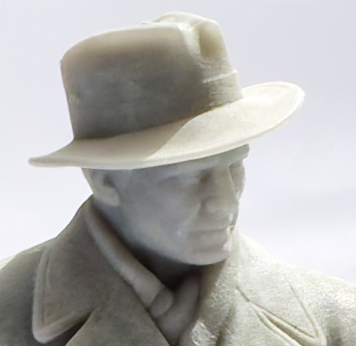

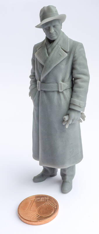

Die letzten Tage konnte ich so nicht nur etliche Figuren als Bild erstellen, sondern ließ bei Kalle auf seinem Formlabs 4 einige durch TRIPO3D erzeugte 3D-STL-Dateien drucken.
So bekam ich die anfangs erstellte STL-Datei meines Vaters als 78mm große gedruckte Figur:
ChatGPT_Test_09 (fspg2)
ChatGPT_Test_10 (fspg2)

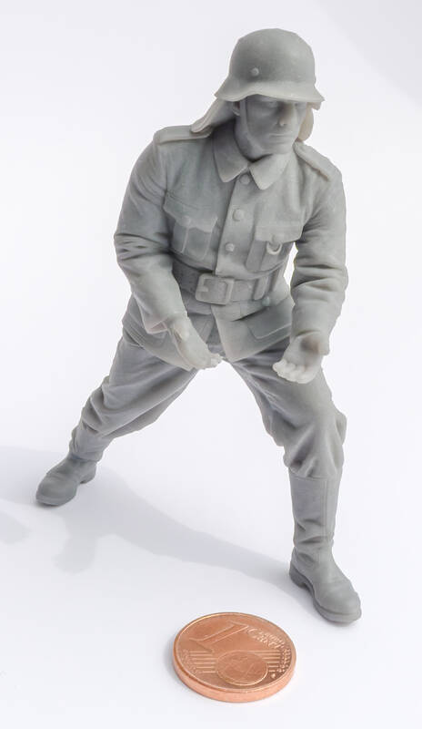

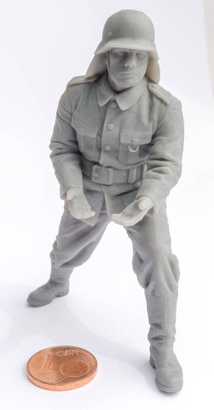

Auch der erste Feuerwehrmann war dabei:
Feuerwehr_Mann_007 (fspg2)
Feuerwehr_Mann_008 (fspg2)

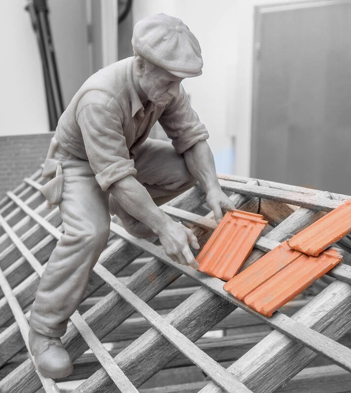

Ebenso versuchte der Dachdecker die ersten Dachziegel zur Probe zu verlegen:
Dachdecker_06 (fspg2)
So ist es mir endlich möglich mit relativ einfachen Mitteln die gewünschten Figuren zu erhalten.
Dachdecker_07 (fspg2)
Alle gedruckten Figuren sind von mir noch nicht geschliffen worden - man sieht fast keine Reste von den Stützstrukturen!
Erst in der Vergrößerung (ein Klick auf das jeweilige Bild - ein zweiter Klick in der jetzt erscheinenden Galerie zeigt die 100%-Ansicht).
Gegenüber einiger Figuren, die ich 2017 schon einmal habe drucken lassen, ein gewaltiger Unterschied in der "Unsichtbarkeit" von Drucklinien!
