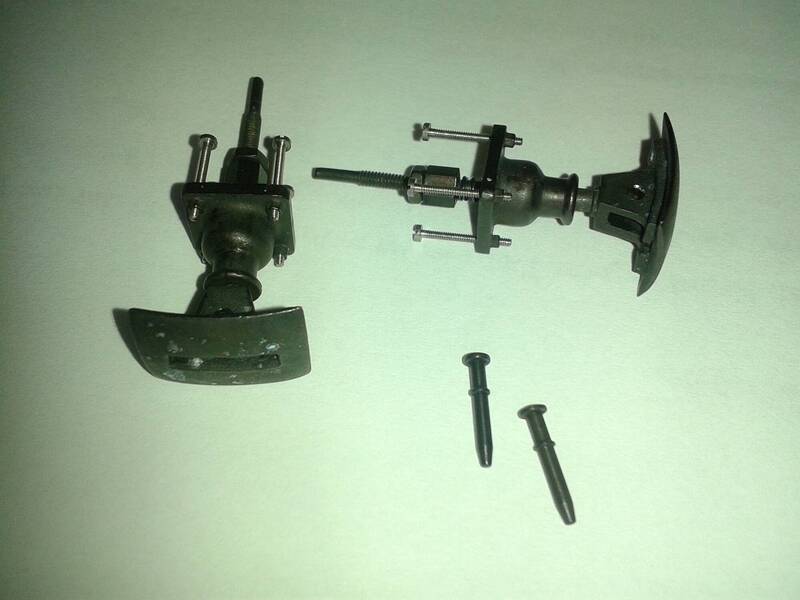

der LGB Flaschenöffner ist natürlich keine Pflicht - sondern nur eine von vielen Optionen. Gerade der 3d Druck bietet einem da einfache Möglichkeiten ein Modell entsprechend den eigenen Vorstellungen anzupassen.
Eben auch - wie von Wolf erwähnt - mit abgedrehten Radsätzen, ohne den Schleifer und mit einer echten funktionsfähigen gefederten Mittelpufferkupplung zu fahren.
Hier eine solche Kupplung nach Vorbild Hohenlimburg:

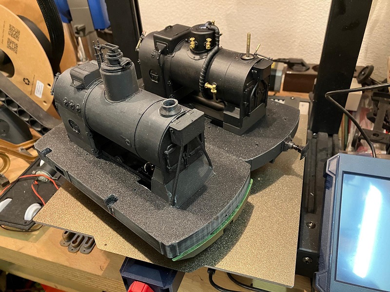

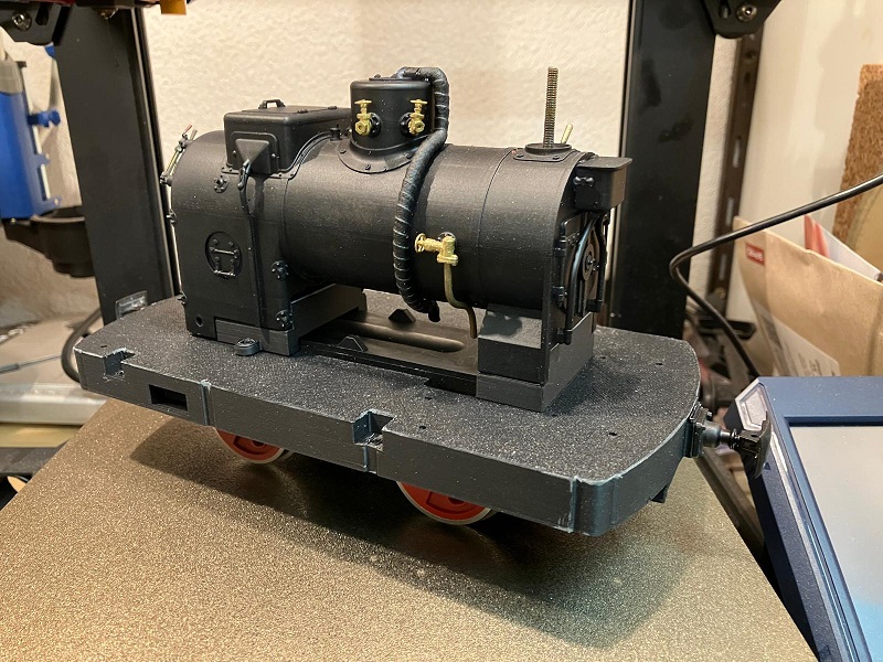

So sieht es dann eingebaut an einem entsprechend abgeänderten Rahmen - mit Wolf's eigenem Kessel - aus:
Und hier mal der Vergleich:
Und selbstverständlich bekam Wolf's Lok eine komplette Schürze - ohne die für den Flaschenöffner nötige Aussparung.
