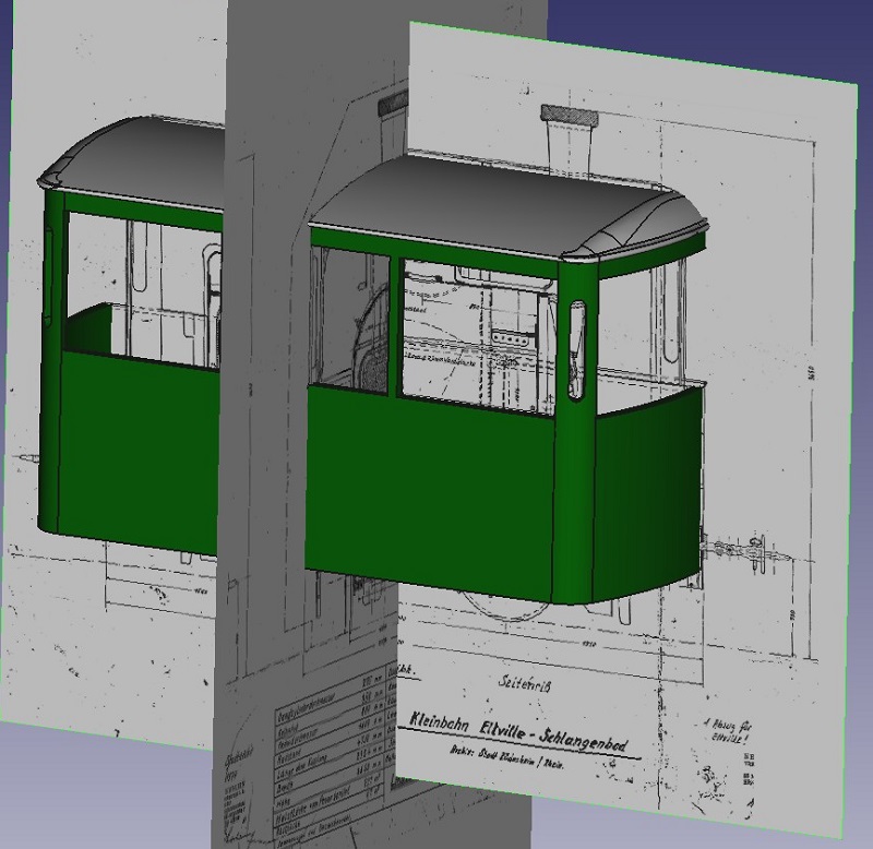

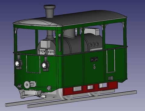

Es entstand zunächst die Version der zweiten Lieferserie mit Tonnendach - also Lok 4+5:

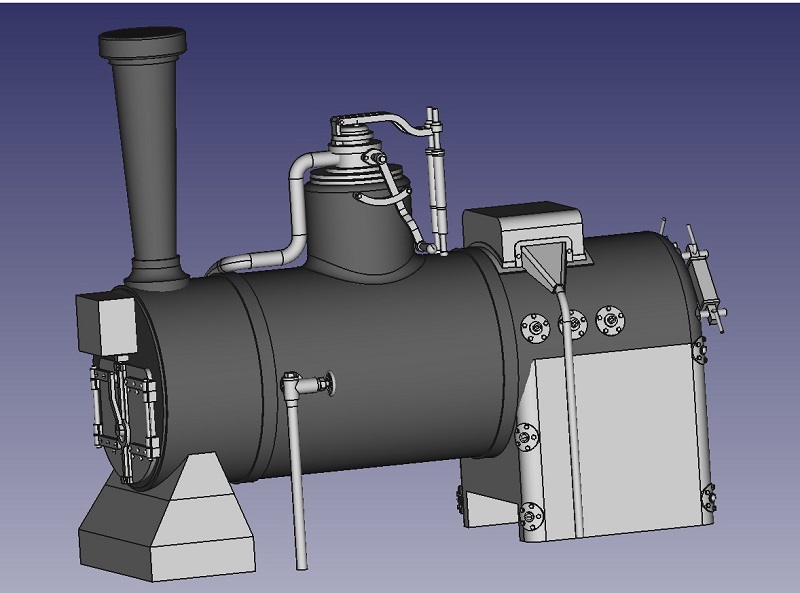

Hier der Kessel:
Die kürzlich aufgearbeitete Rur und die zahlreichen Bilder im Netz davon, haben es ermöglicht die fehlenden Details zu rekonstruieren - wie Rauchkammertür, Sandkästen, Dom, Regler, Sicherheitsventile und der große Hebel für die Steuerung. Auf den verwaschenen Originalbildern sieht man Hinweise, dass diese Teile bei der 5 auch vorhanden waren und wahrscheinlich gleich oder zumindest sehr ähnlich ausgesehen haben. Auch die Zeichnung liefert natürlich Hinweise.
Anders als auf der Zeichnung, hatten die Loks laut Fotos auch hintere Sandkästen - wie die Rur - und ein vorderer Sandkasten über der Rauchkammertür findet sich auch.
Dann war da noch eine Merkwürdigkeit: Die Rur hat eine Links-Steuerung - d.h. der Lokführer steht in Fahrtrichtung auf der linken Seite des Kessels. Laut der Originalbilder war das auf den Eltviller Loks genauso. Die Zeichnungen sagen jedoch das Gegenteil: hier sind Regler und Steuerung rechts eingezeichnet. Da Bilder ja nicht lügen können - habe ich es so wie bei der Rur umgesetzt.
Trotz vieler Ähnlichkeiten gibt es auch ein paar Unterschiede: die Rur hat einen 200 mm kleinerer Radstand, kleinere Raddurchmesser. Die Form der "Schürzen" ist etwas anders, und es gibt unter der Tür noch mal eine umlaufende Leiste während die Eltviller Loks bis unten glatte Seitenwände hatten. Außerdem hat die Rur 80 PS, die Eltviller Loks hatten 200 PS.
Wie die Rur besaßen auch diese Loks anfangs Dachkondensatoren, die aber anscheinend recht bald wieder entfernt wurden, so dass ich mich entschlossen habe, diese nicht nachzubauen (wäre auch recht kompliziert geworden).
Die Loks der ersten Lieferserie (1-3) besaßen die gleichen 2-lagiggen Kondensatoren wie die Rur - die nachgelieferten Loks 4+5 mit dem Tonnendach dagegen 1-lagige, mit dickeren Rohren und anderen Befestigungspunkten.

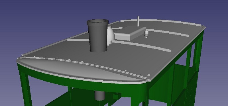

Letztlich habe ich mich dann entschlossen eine Lok der ersten Serie nachzubauen, weil nur von diesen Loks halbwegs brauchbare Aufnahmen des Daches existieren.
Insbesondere für die Konstruktion der nicht sichtbaren Teile - z.B. Verlauf von Rohrleitungen usw. - erhielt ich auch Hilfe von Leuten die sich mit der Aufarbeitung der Rur beschäftigt haben - an der Stelle noch mal ganz vielen Dank!
