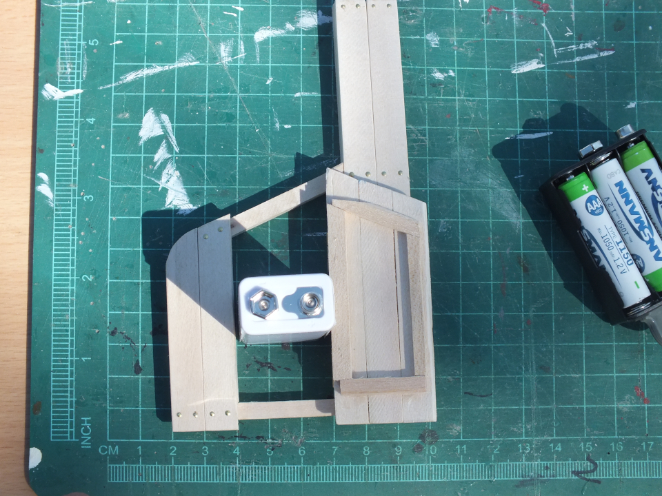

Zum einen wurde am Lichtkonzept von Lok und Wagen gefeilt.
Dabei nutze ich nicht die Digitalplatine der Piko Lok sondern die Möglichkeiten des RC-Empfängers(?). Entgegen den Bildern leuchtet hier zur Zeit eine Mischung aus warmweißer LED (die macht mehr Licht als die hier zusehende Glühbirne) und roter Glühbirne. Derzeit kommt nur die "Führerstandsbeleuchtung" von der, von Piko für Sound und Licht in der Spenderlok genutzten, zusätzlichen Platine.
Für den Decauville Personenwagen wurden ebenfalls am Beleuchtungskonzept gewerkelt. Hier sollen 3V LED zum Einsatz kommen und das scheint auch zu funktionieren. Das ganze wird per Knopfzelle in Schalter + Batteriehalter mit Strom versorgt (hier provisorisch auf der rechten Bühne zu sehen). Da man das Elend im Innern jetzt noch besser sehen konnte (der Große Maßstab, die großen Fenster und das Oberlicht hatten da schon einiges durchblicken lassen) wurde der zumindest im Personenabteil auch weiter gebaut und zumindest neu gestrichen.

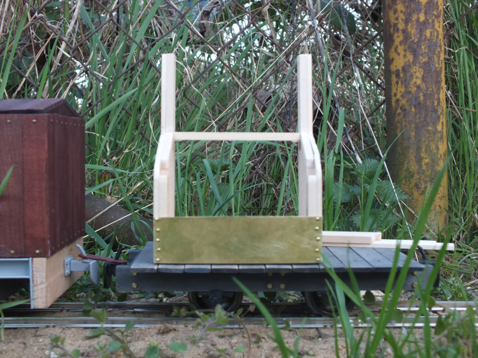

EMG O-Wagen für Kleinbahnen mit 60cm Spurweite
Bereits in Spur 1f hatte ich mich an einem offenen und einem geschlossenen Güterwagen nach Lenz Normalien, hergestellt von EMG, versucht. Sozusagen als Vergleichsbasis zwischen der kleinen und der großen Modellbahn hatte ich schon recht früh angefangen die ungebremste Variante des Wagens, mit langen Achsstand in 1:13,3 umzusetzen. Dabei gilt: Analog zur Lok ist das eher ein eher grob ausgeführter Versuch, was man so machen kann. Das führt zu div. Vereinfachungen und kleineren Abweichungen vom Vorbild.

Besonders hatte mich die Möglichkeit gereizt, den Wagen wirklich zu Schrauben und zu Nageln und nicht nur zu Kleben:
Der Einfachheit halber hatte ich mich für Winkelprofile und 10mm Bretter entschieden. Letzteres ersparte mir extra zuschneiden, macht den Wagen aber auch ca. 1cm zu niedrig. Insgesamt ist der Ausgang dieses Experimentes immernoch fraglich. Zusammen mit dem damals noch "eingeknickten" Stand wirkt der Rohbau entspr. klein neben meiner Kartoffellore.

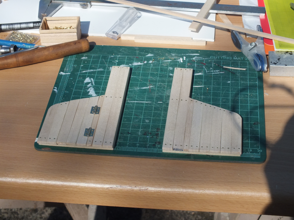

PRJ Es-Bo - Umbau PIKO GE25t

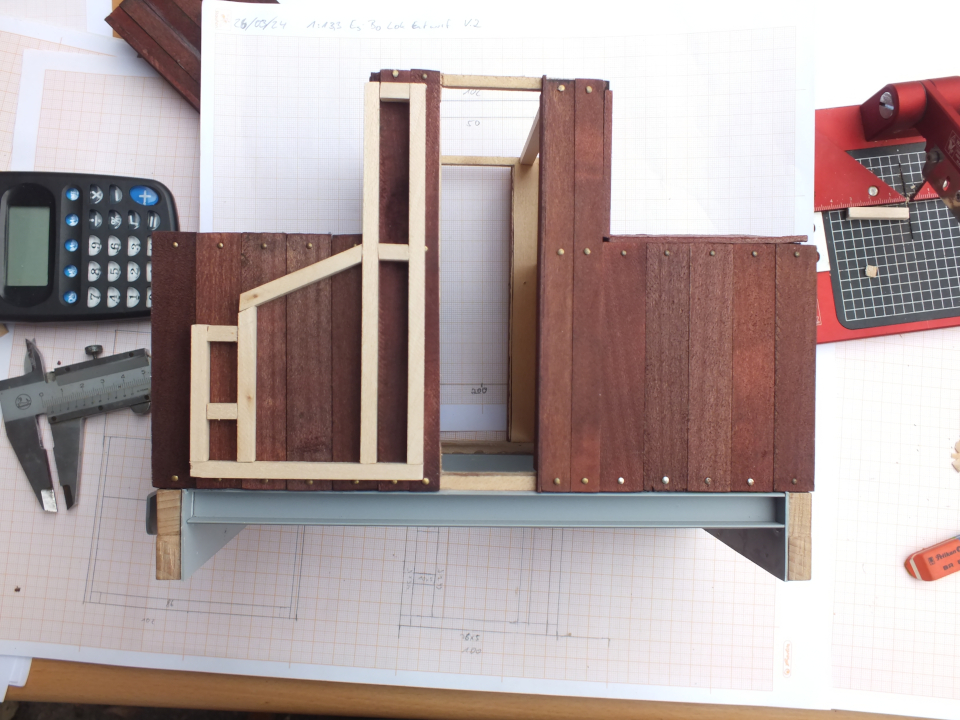

In den letzten Tagen bin ich endlich dazu gekommen einige Maßskitzen für meinen Lokumbau zu zeichnen. Hierbei habe ich ich erstmal auf den Lokkasten konzentriert (auch weil der hier noch auf ein DIN A-4 Blatt passt). Wie der neue Lokrahmen aufgebaut wird, ist dann einer der nächsten Schritte. Vorher kommt aber noch eine Konstruktionsskitze für den Holzrahmen des Lokkasten mit Materialmaßen.
Nach mehreren Itterationsstufen bin ich wieder bei den Maßen der schon im Testaufbau als Basis genutzten Deutz OMZ117f (siehe http://www.industriespoor.nl/tekeningDeutzOMZ117F.htm) gelandet. Diesmal wurden aber - bis auf die Breite - alle Maße konsequent genutzt. Radstand und Durchmesser sind zwar minimal zu klein, das nimmt dem ganzen aber hoffentlich auch etwas die knuffigkeit. Damit bin ich - jenseits der Breite - unter den Maßen der Siemens-Schalke Lok.
D. h. der neue Entwurf ist in allen Dimensionen kleiner als mein Testaufbau. Von ca. 250mm Länge ging es runter auf 200mm und bei der Breite von 120mm, runter auf 102mm*. Das entspr. ca. 1350mm im Vorbild. Die 1160mm Breite der Deutz Lok entsprächen 88mm. Mein Minimum setze ich bei 90 fest, falls die Lok immernoch zu stämmig wirkt.
Auch das Führerhaus ist schmaler (glaube ich, ich habe die Originalpläne nicht hier) und flacher, die Vorbauten kürzer.

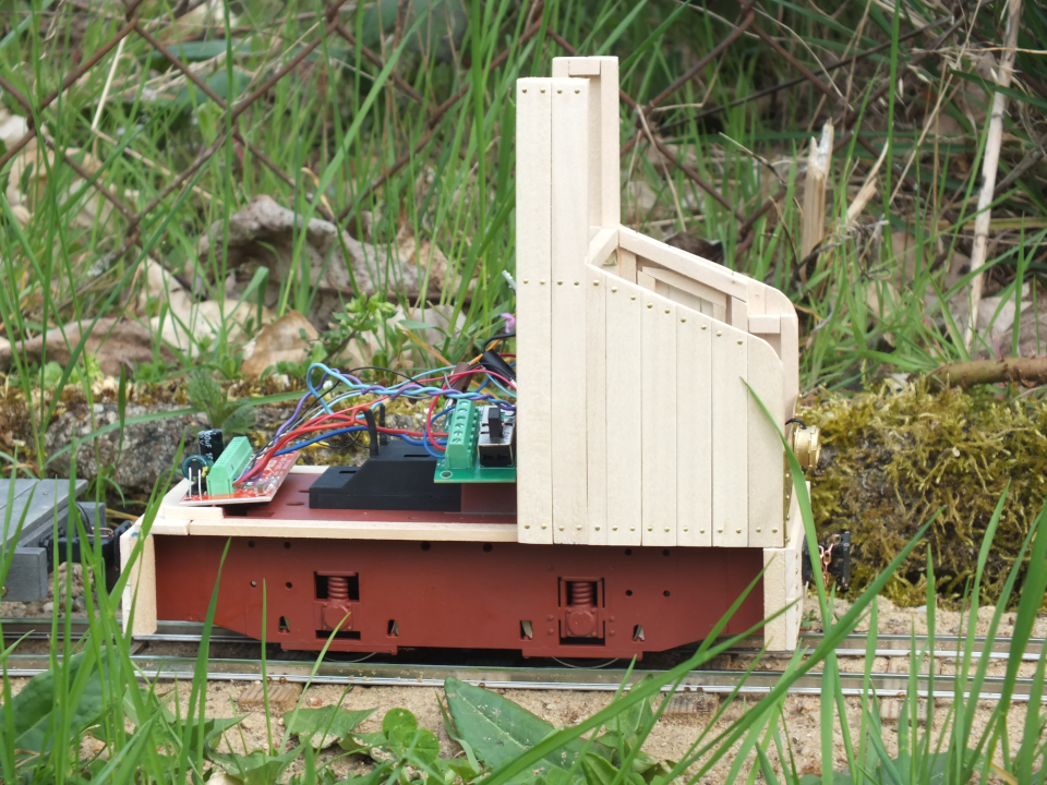

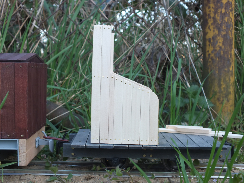

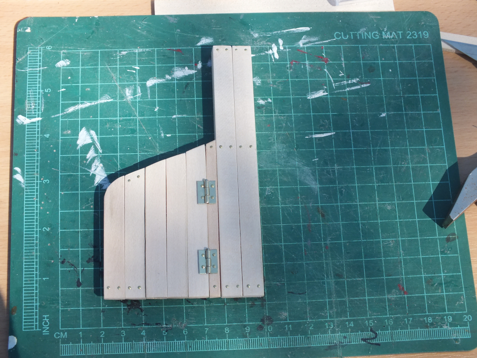

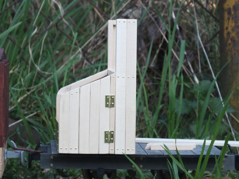

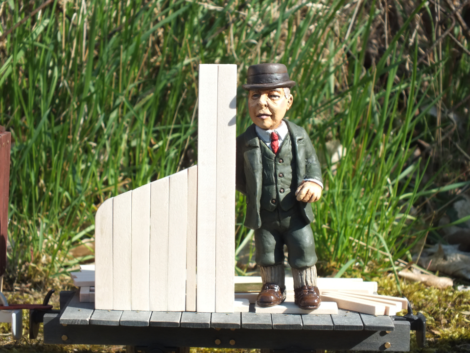

Auf Basis meiner Erfahrungen mit den bisherigen Modellen und meines Versuchsträgers habe ich auf einen Holzrahmen die Planken für den Lokkasten, erst verklebt und dann Genagelt (0,7 x 7mm Nägel in 3+5mm Material). Durch die Tür an einer Seite kann man zukünftig den Akku entfernen (und u. U. auch wieder reinpacken). Bisher entstand erstmal nur der eine zu sehende Vorbau. Mit dem wurden nochmal die Lage der E Komponenten geprüft.

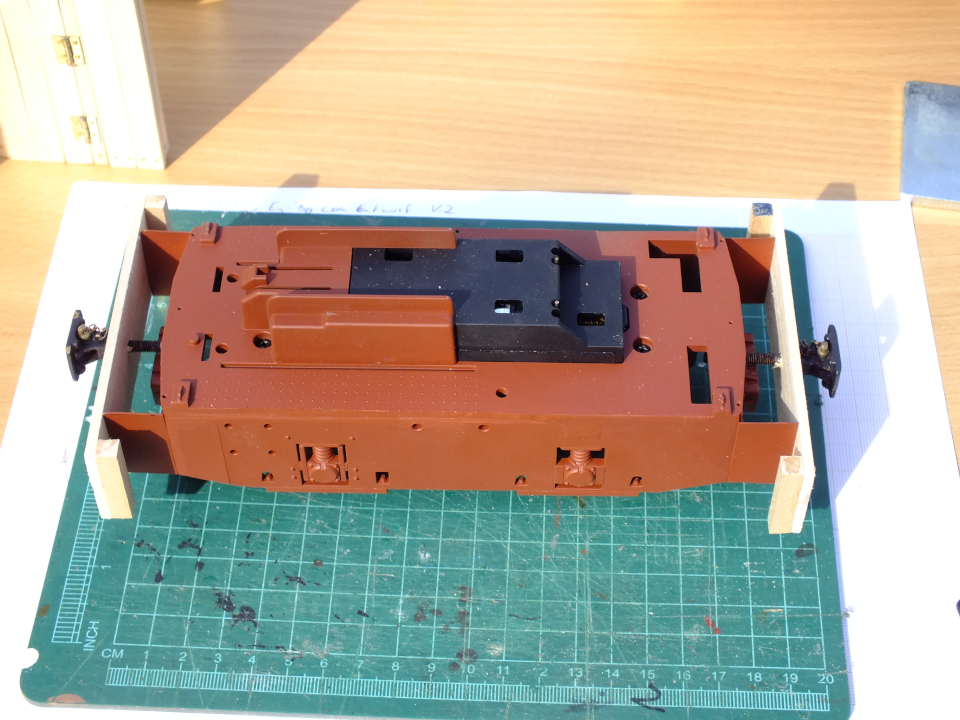

Das Fahrwerk musste für den Umbau schmaler und länger gemacht werden. Das dicke Plastik lies sich dabei erstaunlich leicht sägen. Der Rahmen wurde durch 0,5mm Messingbleche verlängert. Die als Übergangslösung gedachten Pufferbohlen und Kupplung sind an den Originalrahmen verschraubt.

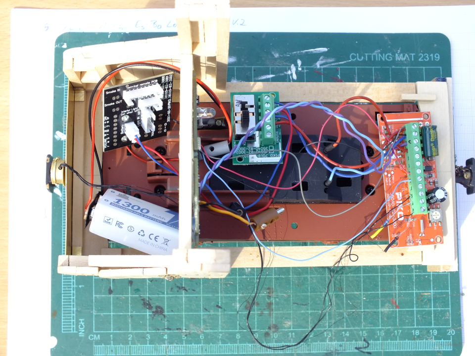

Auf der Rahmenverlängerung liegt ein Zwischenrahmen auf, auf dem der Lokkasten aufliegt. Auch die Elektronik wurde testweise neuverteilt...
... um festzustellen: Bis auf 2 Kabel, die zu kurz sind, scheine ich alles wie geplant unter zubekommen und konnte dann die ersten Probefahrten machen.
Bei Denen blieb es dann auch. Sie waren zwar erfolgreich (das hat selbst im Rohbau schon Spaß gemacht!) und wurden von Bierchen und Boulettchen begleitet, leider war das Wochenende dann auch rum...
