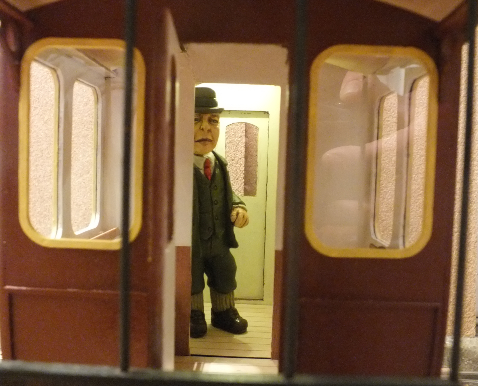

Für den Decauville Personenwagen wurden ebenfalls am Beleuchtungskonzept gewerkelt. Hier sollen 3V LED zum Einsatz kommen und das scheint auch zu funktionieren. Das ganze wird per Knopfzelle in Schalter + Batteriehalter mit Strom versorgt (hier provisorisch auf der rechten Bühne zu sehen). Da man das Elend im Innern jetzt noch besser sehen konnte (der Große Maßstab, die großen Fenster und das Oberlicht hatten da schon einiges durchblicken lassen) wurde der zumindest im Personenabteil auch weiter gebaut und zumindest neu gestrichen.
