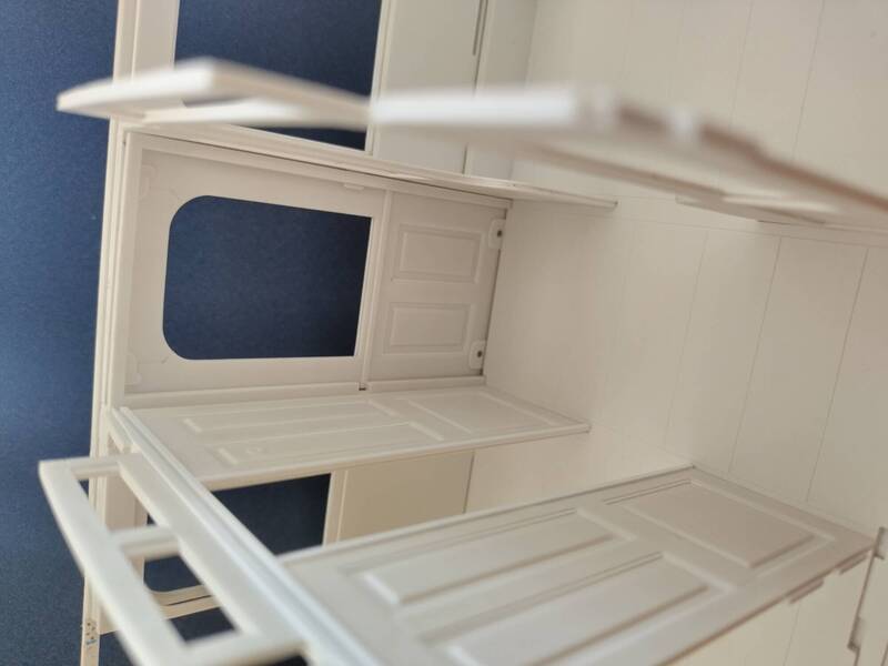

Zu guter Letzt ging es mit den Schiebetüren weiter. Diese sind auf dieser Abbildung aus einem Artikel von 1904 gut zu erkennen:
IMG_20250502_134104_HDR (Berliner96)
Sämtliche Beschläge sind Lasterteile (mit Ausnahme der Klinken, über die ich mir bislang noch keinerlei Gedanken gemacht habe). Dass deren Herstellung problemlos funktioniert hat, hat mich zugegebenermaßen selbst überrascht.
Um diese auf der Innen- und Außenseite einigermaßen deckungsgleich platzieren zu können, hat mir eine Schablone geholfen.
IMG_20260221_210707_HDR (Berliner96)
Ggf. müssen die Beschläge nochmal etwas abgeschliffen werden. Sie sehen auf dem Foto aber auch dramatischer aus als in Originalgröße
IMG_20260301_104532_HDR (Berliner96)

Welche Farbschichtdicke hast Du in die Schiebetüren konstruiert - oder kannst Du das irgendwie justieren?
endlich ein Update - ich war schon ganz gespannt, wie es weiter geht!

Hallo ihr Drei,
danke für eure positive Rückmeldung.
Da habe ich ja in jedem Fall ein paar hochkarätige Mitleser.
Der Baubericht zur Plattenberger Kleinbahn ist gelinde gesagt eine unerschöpfliche Inspirationsquelle für Details und deren Umsetzung.
Flugs zusammengesteckt sieht es so aus:
IMG_20260307_125352_HDR (Berliner96)
Noch passt es zusammen und hat sogar ein bisschen Spiel ... aber mal sehen, wie sich das entwickelt. Nachjustieren kann ich nur mit Schleifpapier
Die Führung der Türen ist mittels eines kleinen T-Profils als Türschiene auf der (noch als 3D-Druckbauteil umzusetzenden) Schwelle vorgesehen. Ursprünglich wollte ich auch mal kleine Seilrollen als Konterpart in der Tür berücksichtigen (quasi "wie in echt"). Letztendlich habe ich mich von dem Gedanken aber verabschiedet (für mein Fähigkeiten-Level zu "overengineered"); stattdessen ist die mittlere Schicht der Türen 1 mm kürzer als die äußeren Lagen, sodass die Türen unten eine durchgängie Nut haben. Oben sollen die Beschläge (die am Vorbild wohl die oberen Rollen beherbergt haben), die Zentrierung zwischen den Wänden übernehmen.
Schönes Wochenende
Alexander
Die Türtaschen haben eine planmäßige Breite von 2,5 mm. Der Grundaufbau der Türen besteht ja aus 3x 0,5 mm. Einschließlich der Beschläge ist die Tür momentan nur etwas dünner als die Türtasche.Dampfboot hat geschrieben: Di 3. Mär 2026, 19:49 Welche Farbschichtdicke hast Du in die Schiebetüren konstruiert - oder kannst Du das irgendwie justieren?
Schönes Wochenende
Alexander
