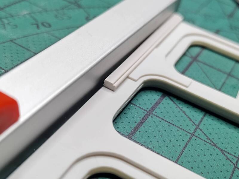

Der obere Zapfen des Windfangs sitzt 0,9 mm zu weit oben (siehe Feilenspitze).

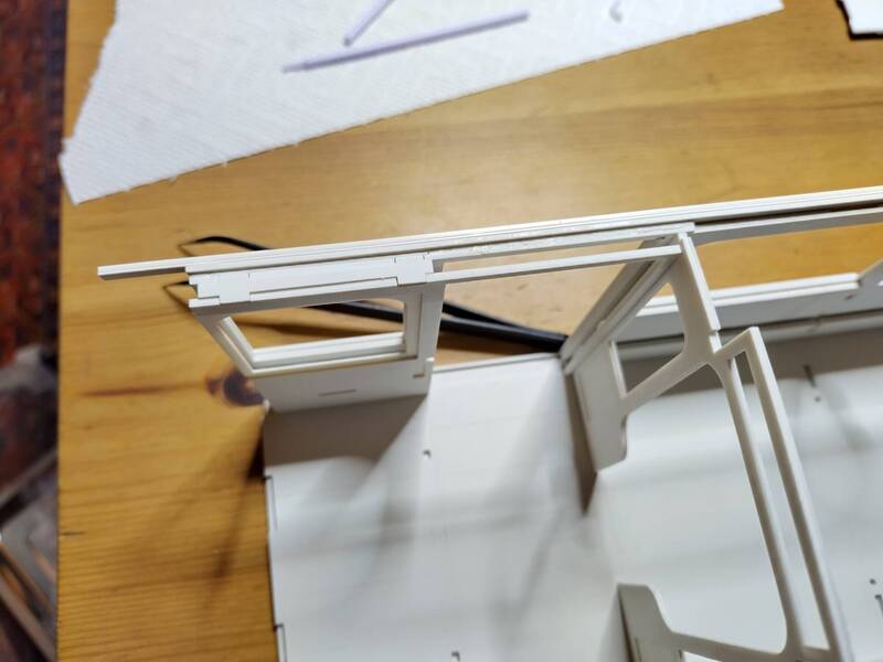

IMG_20251230_120705_HDR (Berliner96)
Analog zur Bodenplatte musste auch die Seitenwände gestoßen werden, weil der Kasten knapp 53,3 cm lang ist. Weil die äußere Schicht ansonsten keine Rückenstütze hätte, musste der Stoß hier abweichend zu den anderen beiden Schichten zwischen zwei Fenstern liegen. Die Naht habe ich später mit Revell Plasto verspachtelt.
Wie beschrieben lassen sich die Scheiben in allen Außenwänden von oben einschieben; in den Windfängen lassen sie sich einklipsen. Wegen der insgesamt diffizilen Konstruktion der nur 1,5 mm starken Türtaschenwände funktionierte hier leider keine der beiden Varianten. Stattdessen musste der Fensterrahmen als „echter“ Rahmen aus 2x 0,5 mm ABS aufgebaut werden, in den später die Scheibe eingelegt und der erst zum Schluss in die Türtaschenwand eingeklebt wird.

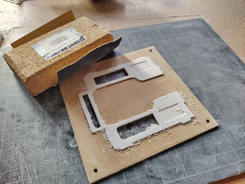

IMG_20251230_123526_HDR (Berliner96)

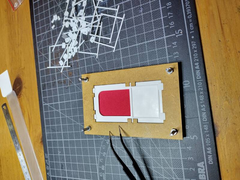

Der Rahmenaufbau (rechts) misst eine Breite von nur 1,5 mm. Ich bin echt beeindruckt, was sich mit ABS realisieren lässt. Nicht nur, dass diese Breite (mit Schnitt- und Schleifzugabe 1,7 mm) nicht verschmilzt, auch grobmotorische Ausrutscher beim Abfeilen der Stege haben zu keinen Deformationen geführt.
Um bei so feinen Bauteilen zu verhindern, dass der Kleber beim Zusammendrücken überall herausquillt, habe ich mit dem Prinzip „Briefmarkenanfeuchter“ gearbeitet und den Klebstoff nur indirekt auf das Bauteil aufgetragen.

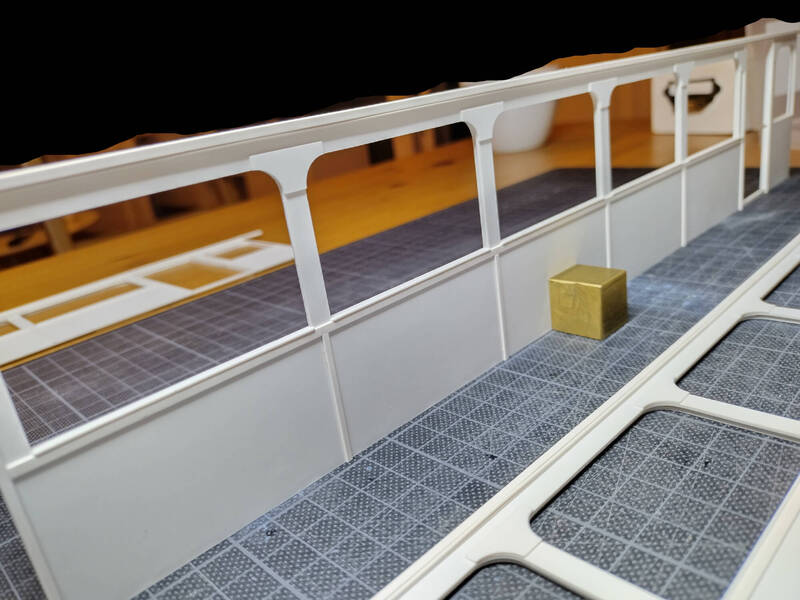

Weiter ging es außerdem mit den Außenwänden. Für die damalige Zeit typisch war die Lackierung der Wagen üppig mit Zierlinien und Umrandungen versehen (die den viereckigen Wagenkasten deutlich filigraner aussehen lassen als er tatsächlich ist ). Zum Glück gibt es wiedermal ein Foto mit Martin Dibobe, dass uns hilft zu erkennen, was wirklich aufgesetzte Bleche bzw. Blechnahtüberdeckungen sind: https://www.demokratie-geschichte.de/wp ... scaled.jpg
Interessant in diesem Zusammenhang ist auch, dass die Wagen allem Anschein nach ihre Zierlackierung erst in Berlin erhalten haben. Dieses Foto aus einer Illustrierten von 1901 zeigt den ersten in Berlin eingetroffenen Hochbahnzug noch vor seiner elektrischen Ausrüstung:
IMG_1908 (Berliner96)
Mit den "Blechflicken" und den kleinen Fensterbrettchen aus 0,5 mm ABS sehen die Seitenwände dann sogar schon fast so aus wie auf dem oben verlinkten Foto

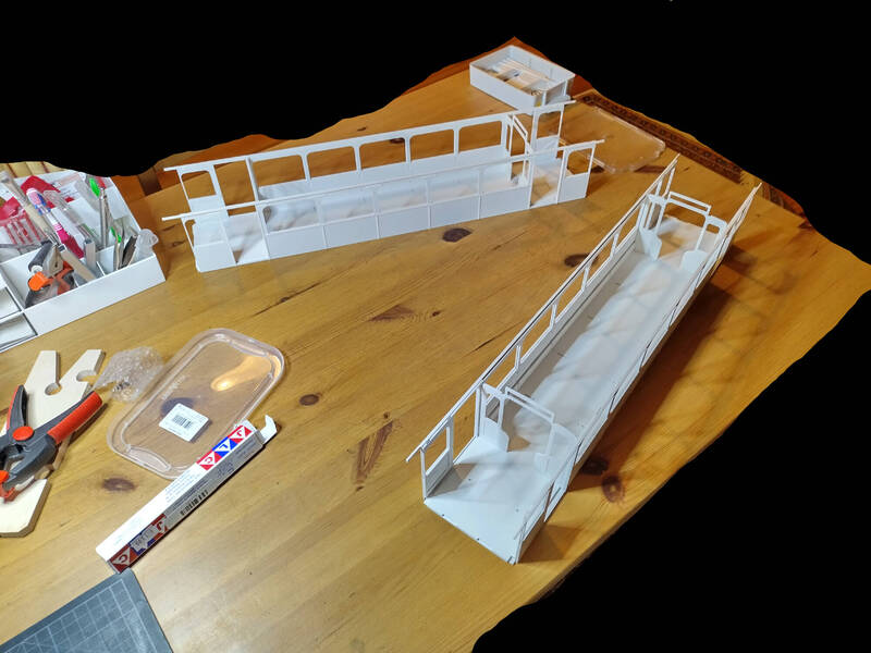

Das Verkleben der Bauteilschichten trägt leider - trotz Pressen - immer etwas auf. Damit die Windfänge tatsächlich auch in ihre angestammten Nuten passen, musste nochmal Hand angelegt werden.
IMG_20260215_155757_HDR (Berliner96)
Aber so ließen sich die Kästen dann probeweise zusammenstecken.
IMG_20260215_175306_HDR (Berliner96)
Einigermaßen erleichtert war ich auch, dass das Zusammenspiel von "Nut" und "Feder" auch für die Türtaschenwände geklappt hat, die mit ihrer 0,5 mm Schicht in kleine Aussparungen der Windfänge einrasten.

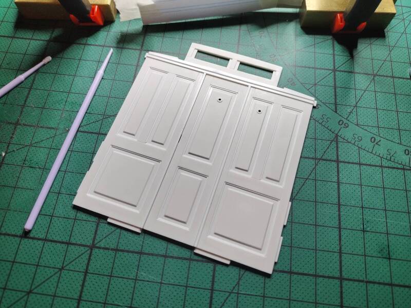

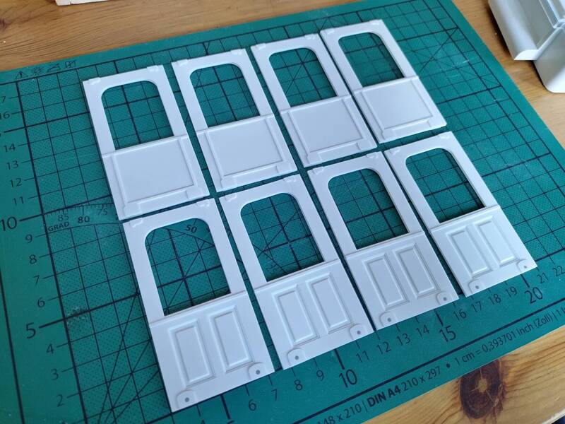

Zu guter Letzt ging es mit den Schiebetüren weiter. Diese sind auf dieser Abbildung aus einem Artikel von 1904 gut zu erkennen:
IMG_20250502_134104_HDR (Berliner96)
Sämtliche Beschläge sind Lasterteile (mit Ausnahme der Klinken, über die ich mir bislang noch keinerlei Gedanken gemacht habe). Dass deren Herstellung problemlos funktioniert hat, hat mich zugegebenermaßen selbst überrascht.
Um diese auf der Innen- und Außenseite einigermaßen deckungsgleich platzieren zu können, hat mir eine Schablone geholfen.
