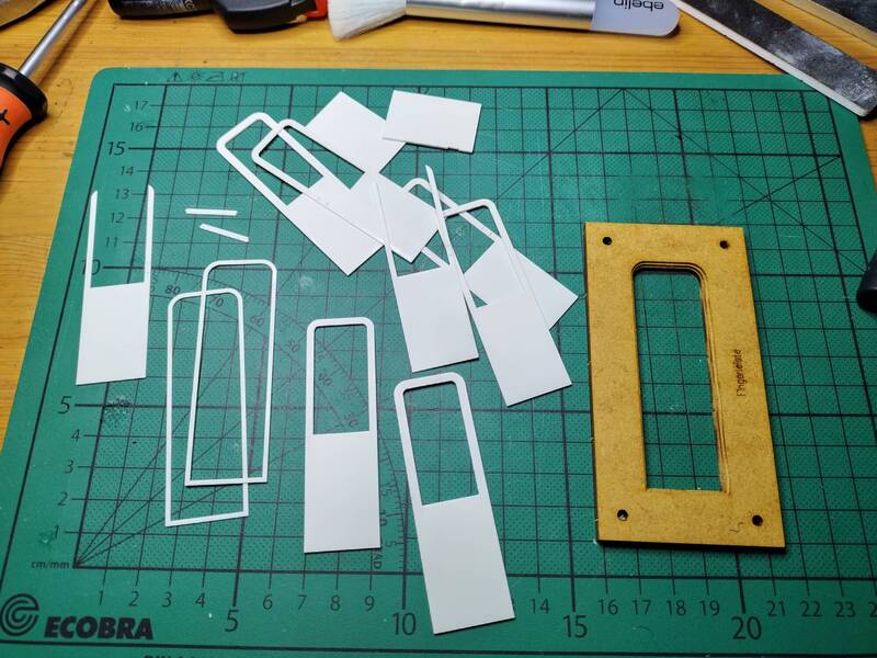

Der Rahmenaufbau (rechts) misst eine Breite von nur 1,5 mm. Ich bin echt beeindruckt, was sich mit ABS realisieren lässt. Nicht nur, dass diese Breite (mit Schnitt- und Schleifzugabe 1,7 mm) nicht verschmilzt, auch grobmotorische Ausrutscher beim Abfeilen der Stege haben zu keinen Deformationen geführt.
Um bei so feinen Bauteilen zu verhindern, dass der Kleber beim Zusammendrücken überall herausquillt, habe ich mit dem Prinzip „Briefmarkenanfeuchter“ gearbeitet und den Klebstoff nur indirekt auf das Bauteil aufgetragen.
IMG_20251230_133702_HDR (Berliner96)
Später werden die Rahmen in eine entsprechende Aussparung der Türtaschenwand eingesetzt. Im Original dürften das hier mit Vorreibern gesicherte, am unteren Rand mit Scharnieren befestigte Fensterrahmen gewesen sein.
IMG_20251230_134740_HDR (Berliner96)
Ups?! Müssten das nicht acht Fensterrahmen sein?! – Mist!

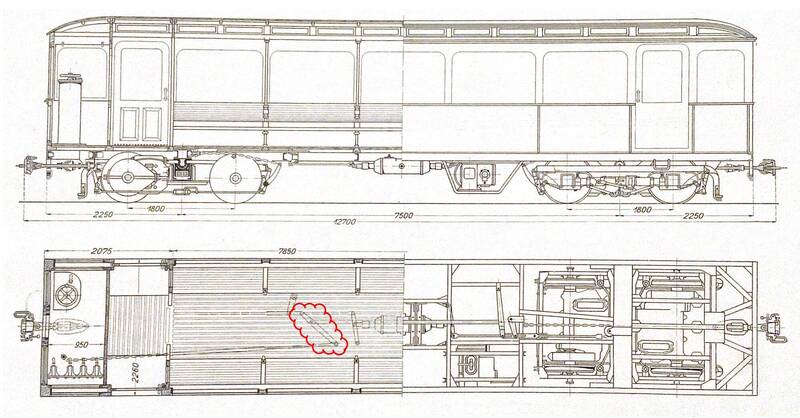

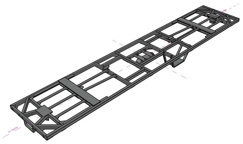

Mit fortschreitendem Zusammenbau des Wagenkastens mache ich mir mittlerweile auch detailliertere Überlegungen zum Rahmen des Fahrzeugs.
Anhand einer Übersichtszeichnung, die in einer seinerzeitigen Veröffentlichung (etwa in 1:100) abgedruckt wurde – und die sich, wenn auch nicht zum Herausmessen geeignet, als erstaunlich detailliert und schlüssig wenngleich nicht völlig widerspruchsfrei erwiesen hat – ließ sich die Konstruktion des Rahmens gut nachvollziehen.
260102_03 (Berliner96)

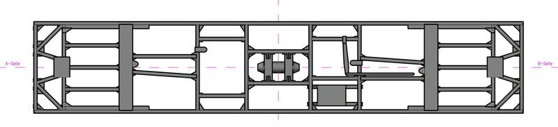

Bauzeittypisch ist das eine genietete Walzprofilkonstruktion, die ich großteils aus ASA-U-Profilen 3x6 mm zusammensetzen möchte. Der aktuelle Arbeitsstand sieht so aus:
260102_01 (Berliner96)
260102_02 (Berliner96)
Die Wagen waren mit einer Carpenter-Bremse und einer „straßenbahnähnlichen“ Handspindelbremse im Fahrerstand ausgestattet. Das Bremsgestänge ist in der obigen Skizze im Grunde ja auch sehr gut nachvollziehbar dargestellt
Was mir als Bauingenieur dabei aber partout nicht einleuchten will: Wie ist der in der obigen Skizze rot umringelte Hebel festgemacht? Das der u. U. zum Ausgleich keinen festen Drehpunkt hatte, leuchtet mir ja ein, aber in der Luft gehangen sein wird er ja wohl nicht?! :?: :-k
Wie ist das üblicherweise gelöst? Zugegebenermaßen bin ich mit meinem Latein hier etwas am Ende. :oops:
Über Hilfe zur Selbsthilfe wäre ich sehr dankbar! :help: :idea:
Beste Grüße
Alexander

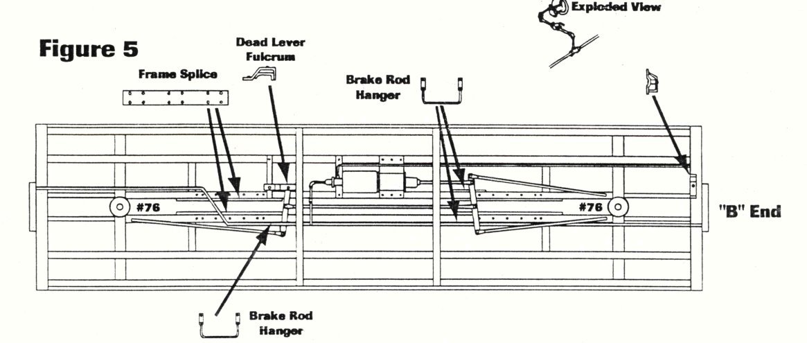

Hallo Alexander,
ich kenne diesen Bremsgestängeaufbau von meinen US-Schmalspurfahrzeugen.
Auf der Ausgangsseite des Bremszylinders ist ein sogenannter Live Lever montiert, der nur von dem Gestänge mit den entsprechenden Gabelköpfen (ich musste mir das doch gerade glatt übersetzen lassen, da ich nur clevis im Kopf hatte :D ) geführt wird.
Auf der anderen Seite des Bremszylinder gibt es den Dead Lever, der einseitig angeschlagen ist (am dead lever fulkrum).
Die Zeichnung entstammt der San Juan Car Co. Bauanleitung für ein 30' boxcar. Die Bauanleitung enthält kein Copyright und die Firma, die diese mal ursprünglich erstellt hat, existiert schon seit vielen Jahr nicht mehr (das Programm ist inzwischen zweimal weiterverkauft worden.)

danke für die Rückmeldung! :D ... mhm ... angesichts der Darstellung des Bremszylinders, seiner Anschlüsse und der vorhandenen Langlochungen gehe ich davon aus, dass hier an beiden Enden des Zylinders Kolben waren und die Kopplung lediglich die Kraft aus dem Anziehen der Handbremse übertragen hat. Eine nette Beschreibung der Funktionsweise der Carpenterbremse findet man übrigens > hier <.
Ich gehe mittlerweile davon aus, dass der rot umringelte Hebel gleitend auf Lagerbalken gelegen hat, die zwischen den benachbarten Querträgern gespannt haben. Bei einem Anziehen der Handbremse wären demnach zuerst die Bremsklötze am hinteren Drehgestell und - sobald diese angespannt waren - am vorderen Drehgestell angezogen worden. :gruebel: Wer es besser weiß, möge mich gerne belehren.

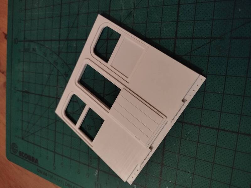

Einigermaßen erleichtert war ich auch, dass das Zusammenspiel von "Nut" und "Feder" auch für die Türtaschenwände geklappt hat, die mit ihrer 0,5 mm Schicht in kleine Aussparungen der Windfänge einrasten.
IMG_20260215_184948_HDR (Berliner96)
