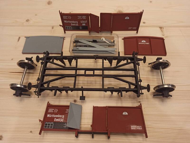

da ich die ganze Zeit vom Schwerin schwafle hier mal ein Bild der lackierten Komponenten. Die Teile sind alle im SLS Verfahren aus PA6 entstanden.
Von den Teilen her ähnlich wie bei Deinen Bauteilen. Auf die Idee das als Zinkguss zu machen wäre ich aber nie gekommen.
Von daher bin ich gespannt wie Du das umsetzten wirst.
Schwerin 3 D Druck (Flachschieber)
Major Tom
- Beiträge: 266
Re: Ein Metallwaggon solls mal werden
Hallo Marco,
ja cool.
Hervorragend.
Seitdem der Resindrucker bei mir herumplanscht, ist der Filamentdrucker nur noch für das Grobe zuständig.
Die Teile Deines Waggons sehen sehr gut aus.
Er ist mir schon wiederholt auf den Bildern im Forum aufgefallen.
Der Idee einer Metallvariante entstand, angestoßen durch " Kellerbahners" Klemmbaustein- Gießform und derlei Videos im Netz.
Als Jugendlicher habe ich auch 5D-Mark Stücke und H0e Loks aus Zinn in einer Sandform gegossen. Sahen gut aus
Die ersten Abgüsse werden in Zinn gegossen.
Erst müssen Ergebnisse zu sehen sein, dann kommt die nächste Stufe.
Für Zink/Zamak muß die Form auch die Temperatur aushalten.
Wie immer lauert die Gefahr im "Kleingedruckten",
Fließverhalten, etc.
Vielen Dank für das Foto.
Liebe Grüße, Dieter
