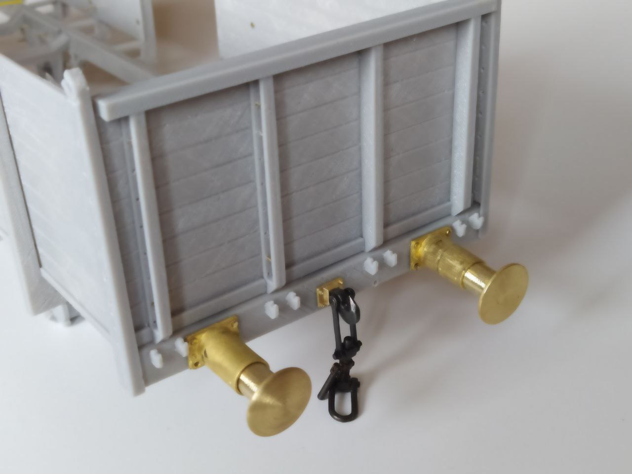

Der Versuch, einen Güterwagen zu bauen
seit einigen Monaten, oder noch länger, befasse ich mich mit dem nachfolgenden Güterwaggon.
Was Ihr jetzt seht, ist der Weg dahin, welcher aber noch nicht zu Ende gegangen wurde.
Die Zielsetzung :
ein Metallwaggon aus den 20er Jahren ,
kein finescale,
detailiert aber robust (mit den Händen anfassbar)
Verwendung Handelsüblicher Zurüstteile
möglichst geringer Arbeitsaufwand bei der Herstellung und
erschwinglich
Es können gerne Verbesserungsvorschläge eingebracht werden, denn " nobody is perfect", gerade "meiner einer" nicht. :wink:

Geschwind die ersten Linien gezeichnet, unter Zuhilfenahme einiger Originalfotos aus dem Netz, einen Waggon gezeichnet.
Den 3D-Drucker beschäftigt und munter gebastelt.

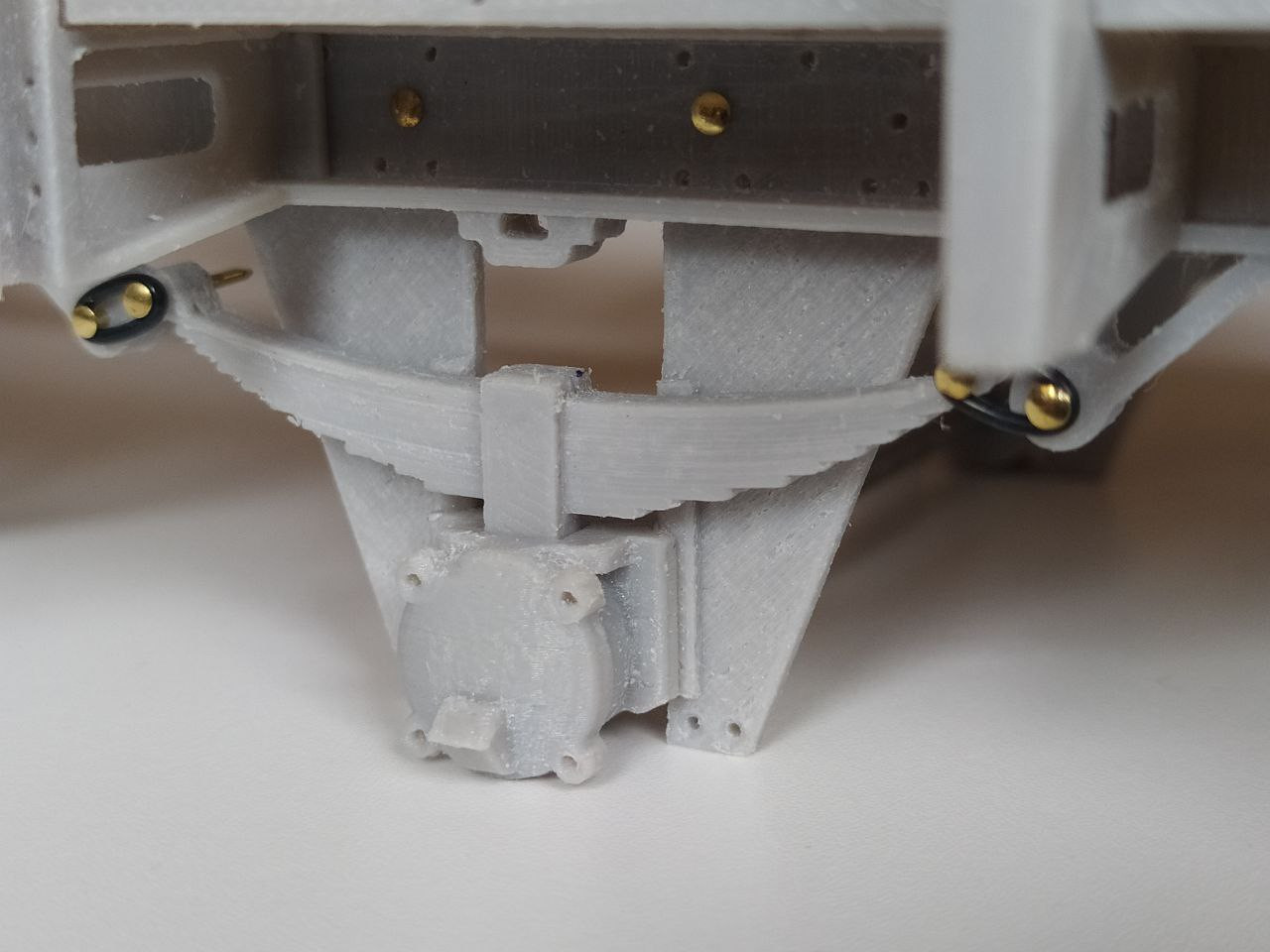

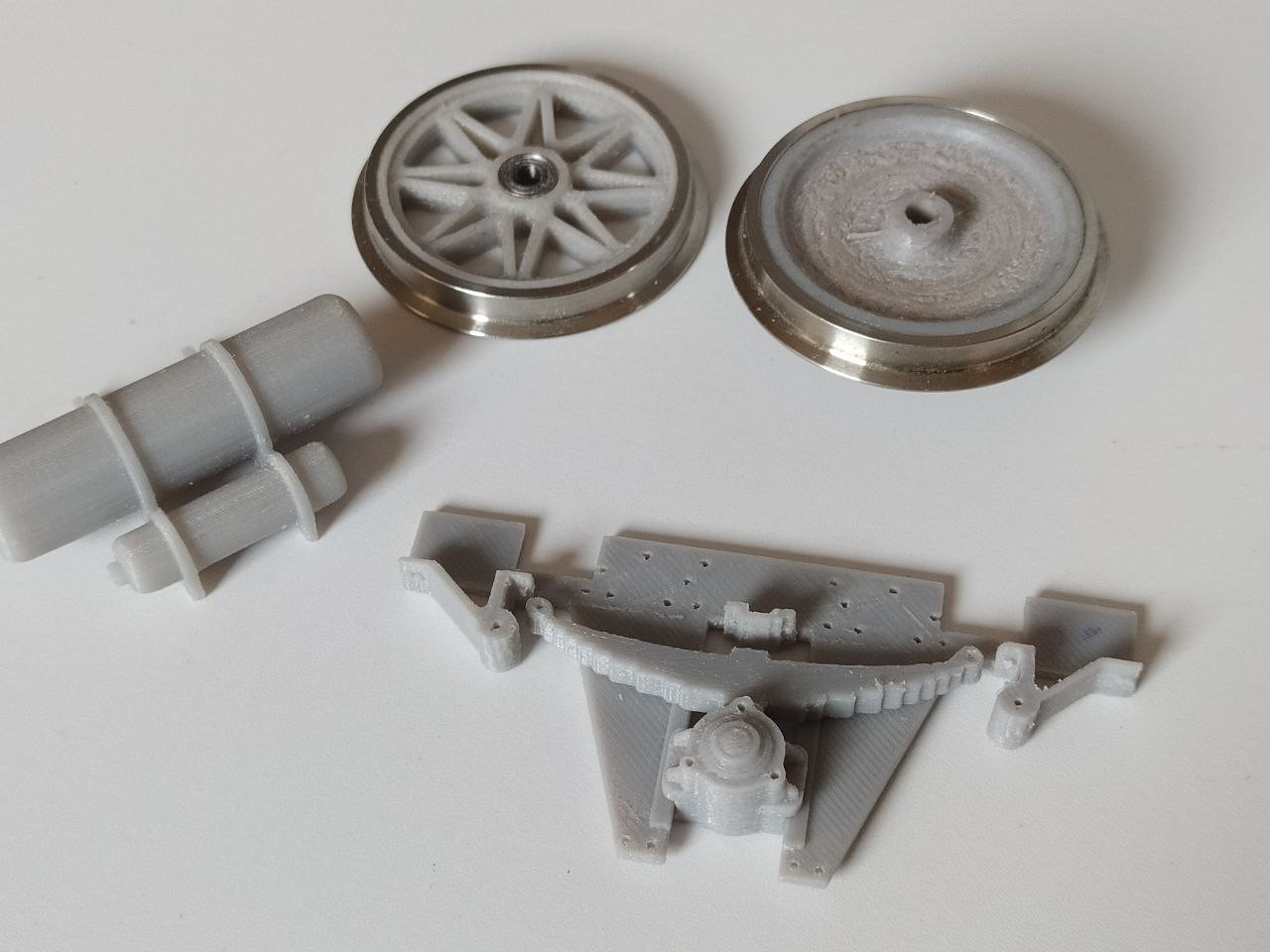

Die Federung der Achsen ist zunächst mit O-Ring 3mm x 1 mm gelöst.
Iglidur Gleitlager für einen wartungsfreien Lauf ohne Widerstand.
Edelstahl-Radreifen von Wyko
Seht selber:
Auf den Fotos sind noch Kugellager in den Rädern eingebaut, ist jetzt aber nicht mehr aktuell. :-

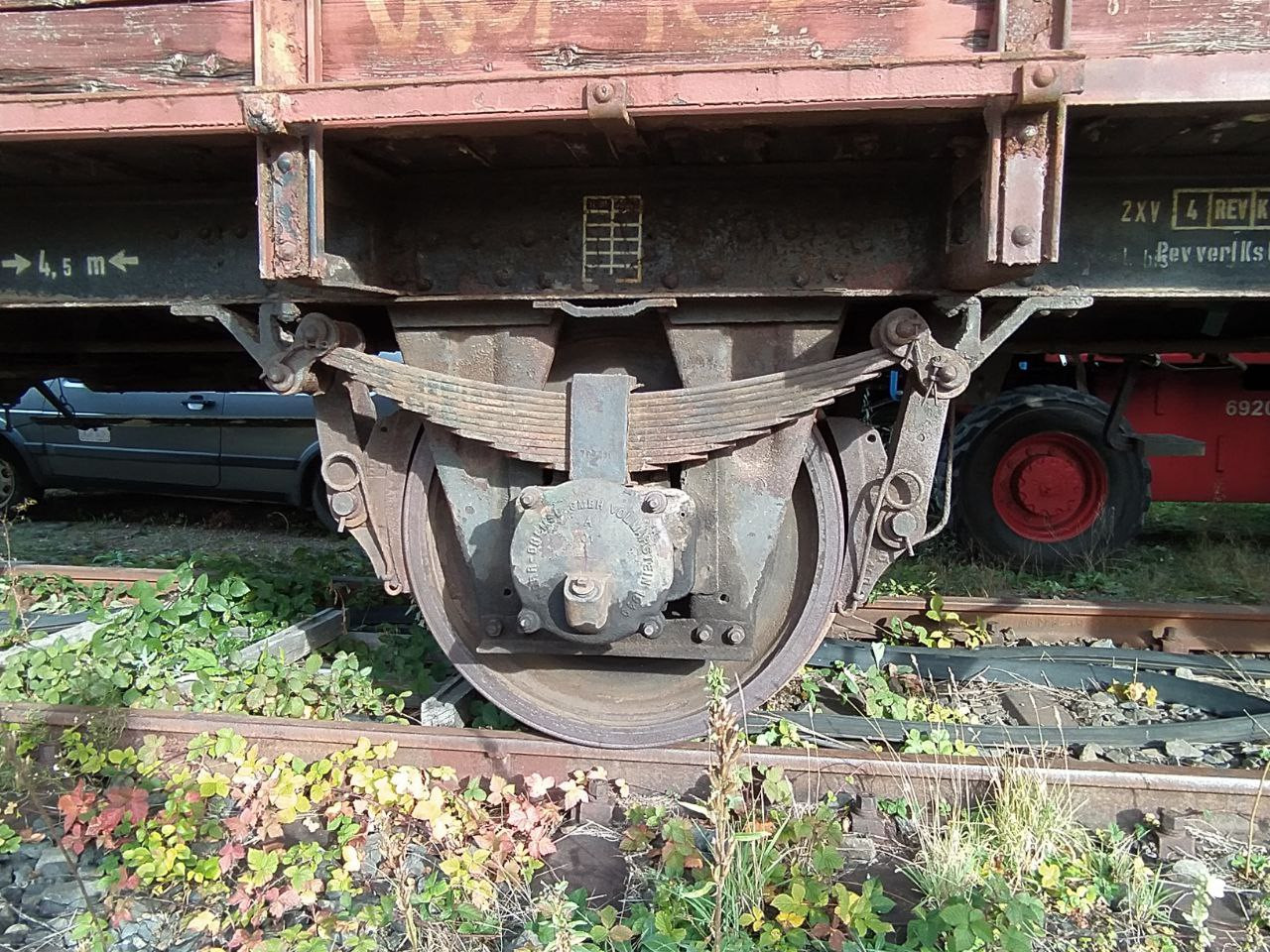

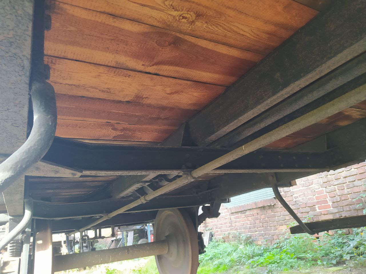

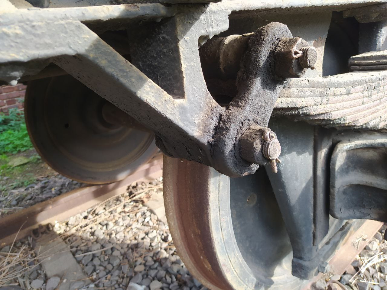

Bei meinem Herbst - Abschiedsbesuch in Köln-Nippes noch zahlreiche Fotos von den verschiedenen Ausführungen der Federaufhängungen gemacht.

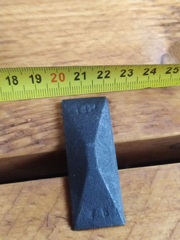

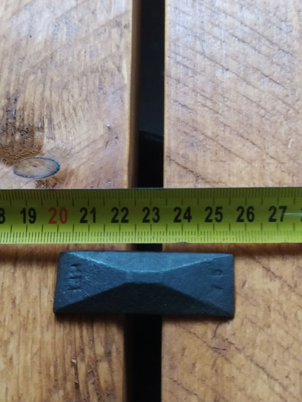

@ Jason: hier einige Fotos von den Hammerkopfschrauben, welche die Bretter am Platz halten.

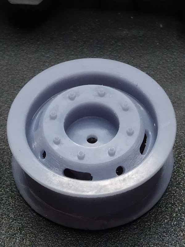

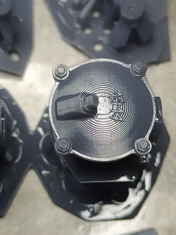

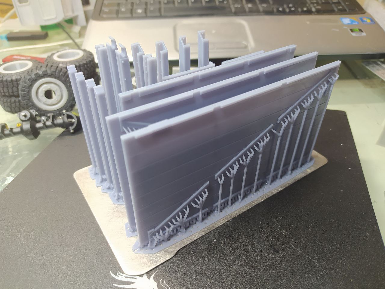

Bauchschmerzen hatte ich bei der Detailierung, der Filamentdrucker hat Probleme im kalten Keller und feine Details kann er nicht so umsetzten wie ich es mir vorstelle. Also Hammerkopfschrauben , Sechskantmuttern unter M24 etc.
Ein Resindrucker bereichert nun meine Werkstatt.
Ich bin "geflashed" , deutsch: von den Socken.
Als Beispiel : Eine LKW-Felge in 1:22.5
Also Bestehendes überarbeiten, verbessern.
Die Hammerkopfschrauben habe ich etwas "stärker" dargestellt .... ohne Lesebrille + Lupe sehe ich sie sonst nicht. :roll: :oops:

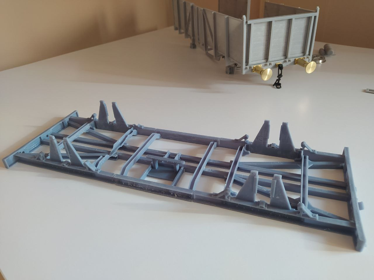

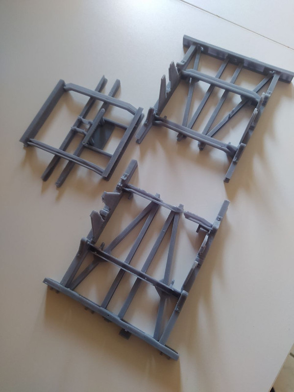

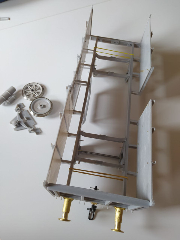

Jetzt werden neue Teile hergestellt:
Das Fahrwerk mit den Schäden ist nur ein Test (die Schäden sind durch meine übereifrige Grobmotorik verursacht worden) , um später die Passgenauigkeit der Anbauteile, Bremsen, Umlenkhebel etc. zu prüfen.
Die Achsschaken sind derart konstruiert, daß auch die schönen Achslager von "Crottendorf" passen, wenn mir die Eigenkonstrukte nicht mehr gefallen sollten. :wink:
Kupplungen , Hakenführung und Puffer sind von "Crottendorf".
Jetzt mag der Einwand kommen, ... ja es sollte doch ein Metallfahrzeug werden , kein Plasteteil. :schlaumeier: :willnicht:

Also ich verstehe jetzt richtig(?): Kugellager die zuerst im Radstern saßen wurden nun gegen Iglidur-Gleitlager ausgetauscht, die nun aber nicht mehr Rad-Achse sondern Achse-Achslager lagern?
Ich selber bin ansonsten sehr zufrieden mit DU-Buchsen. In die Achslager von Crottendorf passen bspw. 4x6x6 (d/D/L) sehr gut, diese bekommt man bei Ebay.
Das Federkonzept ist natürlich auch recht interessant.
Der Resindrucker ist schon kein verkehrtes Weihnachtsgeschenk an einen selbst. Du möchtest ihn ja zur Erstellung der Urmodelle nutzen?
Wenn damit nun die Spitzen der Hammerkopf- bzw. Klammerschrauben nachbildbar sind, umso besser. Ich finde eigentlich braucht es da nur das unsymmetrische Viereck. Das macht schon sehr viel aus bei offenen Güterwagen. Ich wünsche natürlich auch für andere Projekte viel Spaß mit dem neuen Drucker.

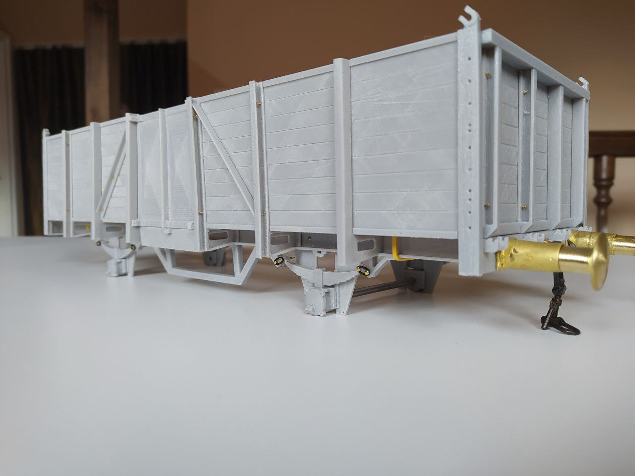

Was mir beim neuen Rahmen aufgefallen ist: die Querträger. Ich habe grade selber die Zeichnung die ich dir verlinkt habe nicht parat/Zander Heba ist umgezogen - es gibt keine Vorschau. Aber durch andere Zeichnungen und die Querträger von Crottendorf (https://www.moba-shop24.de/Quertraeger- ... hen/201048) bin ich doch stark der Überzeugung, dass die Querträger zur horizontalen geöffnet sind und nicht nach unten.
Des Weiteren, so kenne ich es, orientieren sich die Querträger am Rahmen an dessen Unterseite (mit Versteifungsblechen), sodass sie a) nicht so stark abknicken wie bei dir und b) auch gar nicht den Wagenboden von unten berühren. So meine ich es zumindest, müsste es sein. Bei Betracht des Crottendorf-Querträger ist es fast selbst erklärend was ich meine - an denen ist auch noch ein anderes Winkelprofil, woran du die Rahmenposition gut ablesen kannst.

danke Dir , Du hast richtig gesehen. Diese gekröpfte Traverse hatte ich auch gesehen, aber irgendwie nicht mehr auf dem Schirm gehabt.
Hier sieht man es sehr gut.
Die Kröpfung entstand durch die Verwendung von 6mm U-Langträger und der Annahme, die Querträger seien aus dem gleichen Profil gestrickt.
Ich schau noch einmal auf der Zeichnung nach , ob da eine Materialangabe zu finden ist.

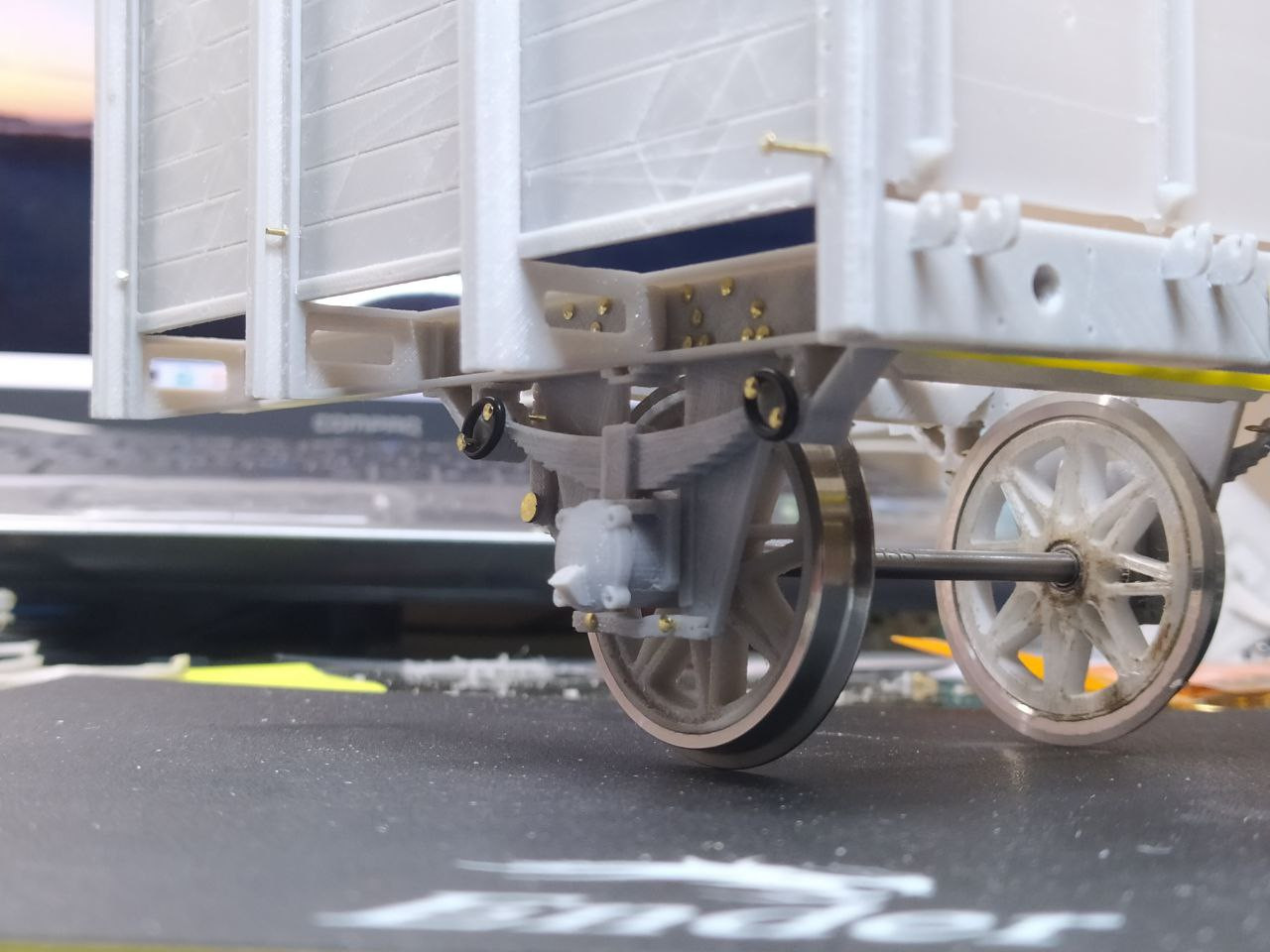

Von den Radachsen habe ich noch keine Teile gefertigt. Der Aufbau soll wie folgt geschehen:
Radkern aus Metall gegossen, ein 8er/10er Stahlrohr verbindet die Räder.
Die Radkerne werden nach der Klebung der Radreifen zentriert mit 5,5 mm gebohrt.
Da hinein rechts und links die Buchsen eingepresst.
eine 4mm Stahlachse wird durch geschoben und ruht jeweils in den Achslagern.
Wenn dann Stöße abgefedert werden sollen , kann da Nichts klemmen.
Meine Theorie :roll:
Federung:
O-Ring habe ich bei Wilesco abgeschaut.
die Federpakete können innen mit einer Druckfeder bestückt werden(ist schon so konstruiert), welche sich auf dem Achslager abstützt.
Dann müßte man nach Fertigstellung des ganzen Wagens die Federstärke bestimmen.
Oder das Federpaket wird in TPU, gummiartiges, flexibles Filament gedruckt .
Habe ich schon vorrätig, aber noch nicht getestet.

@Jason hat Recht. Die Querträger sind nicht nach unten geöffnet. Ich denke die zeigen mit diesen U-Öffnungen zur Mitte hin, zumindest ist es bei den Harzgüterwagen so. Schon faszinierend, was auf den Fotos alles zu sehen ist.

Die Querträger werden natürlich geändert.
Daher war es gut noch etwas bis zur Erstellung der Gußformen zu warten.
