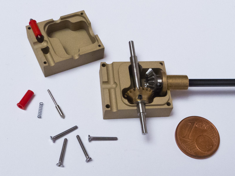

Guten Abend,
Kegelräder verbinden die beiden Achsen mit der gemeinsamen Antriebsachse.
Ein Kegelrad besteht aus Messing, das zweite aus Stahl.
Gmeinder_10-12_Antrieb_25 (fspg2)

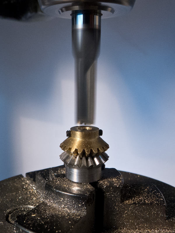

Die Kegelräder wurden auf eine Aufnahme gespannt und erhielten ein 1,3mm Durchgangsloch durch den Bund.
Gmeinder_10-12_Antrieb_20 (fspg2)
Gmeinder_10-12_Antrieb_21 (fspg2)
Anschließend wurden beidseitig 1,6mm Gewinde geschnitten und Madenschrauben eingesetzt.
Gmeinder_10-12_Antrieb_22 (fspg2)
Da meine Drehmaschine momentan nicht richtig funktioniert, wurde der Bund kurzerhand abgefräst und die Kanten gebrochen.
Gmeinder_10-12_Antrieb_23 (fspg2)
Das Bronzelager dient der Lagerung und lässt den hinteren Getriebeblock um die Achse pendeln.
Anlaufscheiben (6/3mm) minimieren die Reibung.
Gmeinder_10-12_Antrieb_24 (fspg2)

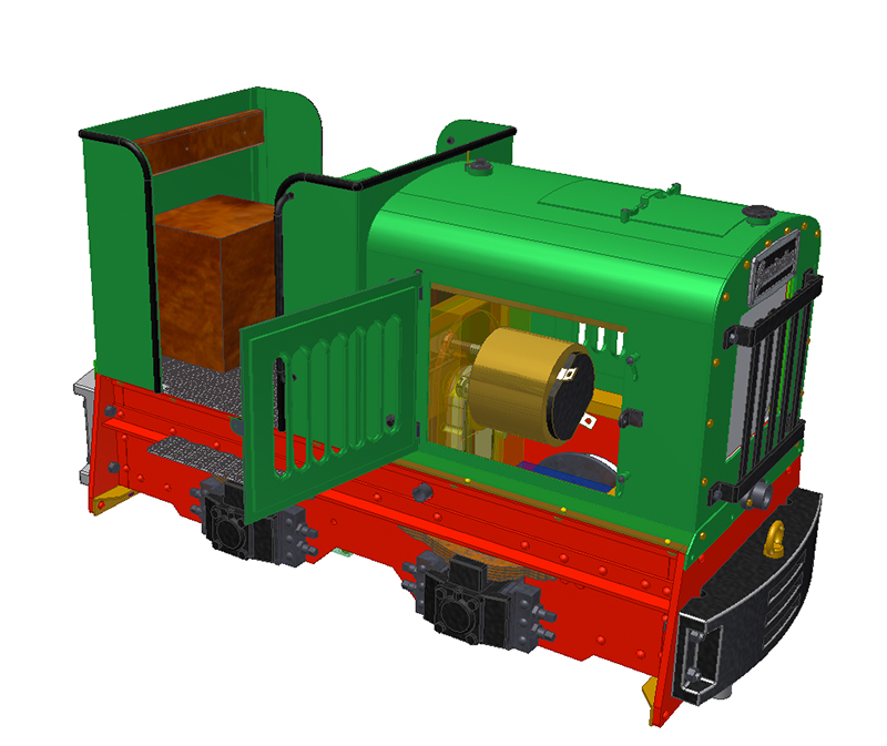

Moin in die Runde,
es ist doch schon wieder gut vier Jahre her, dass ich an meiner Gmeinder 10-12 etwas gebaut habe.
Gefühlt kam mir die Zeit deutlich kürzer vor :o
Gmeinder10-12_Zeichnung_11 (fspg2)

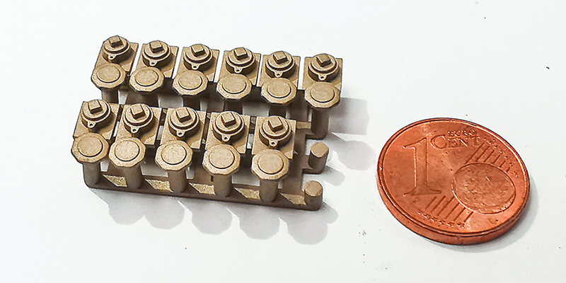

Naja, gebaut habe ich nicht wirklich weiter, lediglich ein paar Teile wurden über Prototyping gefertigt. So habe ich, wenn ich in Rente gehe, ein paar weitere Teile für meine Baustellen :wink:
So kamen alle Tank- und Kühlerdeckel auf einen Gussbaum:
Gmeinder_10-12_Tankabdeckung_02 (fspg2)
Nachdem der Master-Plot vom Handbremsgestängesteller freigegeben war,
Handbremse_Gruppe_1_04-Ur-Plot (fspg2)
mussten die darauf gelieferten Teile reklamiert werden.
Handbremse_Gruppe_03 (fspg2)
Beim Ausformen hatten sich wohl die beiden parallelen Zackenreihen deutlich verschoben.
Handbremse_Gruppe_02 (fspg2)
Handbremse_Gruppe_01 (fspg2)
Bei der Gmeinder 10-12 gab es diverse Puffervarianten. Ich habe vorne und hinten zwei verschiedene Größen gezeichnet und plotten lassen.
Gmeinder_10-12_Puffer_01 (fspg2)
Um die Fläche mit dem Anguss nicht beim Abtrennen mit der Trennscheibe auf der Proxxon-Kreissäge zu beschädigen, ließ ich einen kleinen Sockel stehen.
Gmeinder_10-12_Puffer_05 (fspg2)
Die weiteren Arbeitsschritte waren: Fräsen der verbliebenen Sockel
Gmeinder_10-12_Puffer_06 (fspg2)
und das Schleifen der Seiten, um die leicht sichtbaren Treppenstufen zu entfernen.
Gmeinder_10-12_Puffer_07 (fspg2)
Gmeinder_10-12_Puffer_08 (fspg2)
Hier von links nach rechtes:
angelieferter Puffer, abgetrennter Gussbaum, abgefräste Sockel, Innenseite, geschliffener Puffer
