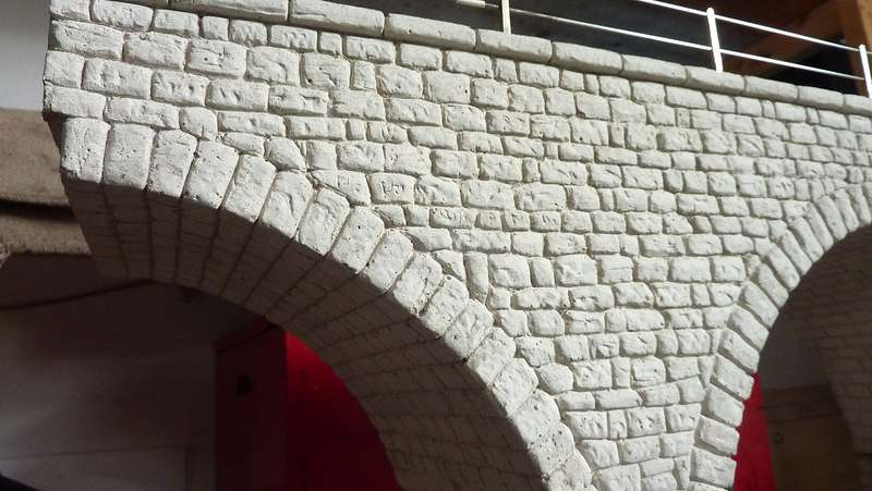

Hallo Buntbahner ,Fotos der neusten Brücke. Das Vorbid ist der Laxgraben Viadukt der FO.
IMG_4325 (Bergsteiger)
IMG_4326 (Bergsteiger)
Gruß Daniel

Das sieht schön aus :D

die Laxgraben-Brücke von Daniel ist wirklich der Wahnsinn!! Formgebung, Stabilität und Gussqualität sind super! Ich denke das ist das Maximum was im Modell möglich ist.

Die sehen fantastisch aus, deine Brücken. Respekt, deine Anlage ist einfach grandios!! Ich freue mich immer wieder auf neue Bilder von deiner Anlage.
