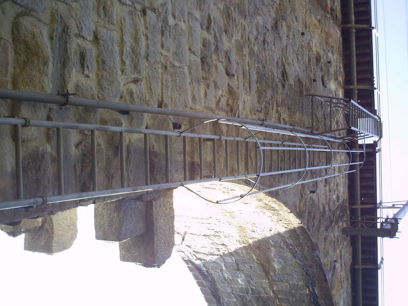

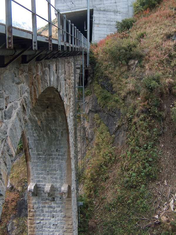

Hier noch Fotos der Vorbilder.
HPIM4577 (Bergsteiger)
IMG_0021 (Bergsteiger)
IMG_0030 (Bergsteiger)
Val-Val Brücke 1 (Bergsteiger)
Val-Val Brücke 2 (Bergsteiger)

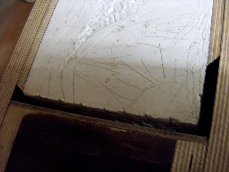

Abschiesend Fotos der Praxis:
HPIM5833 (Bergsteiger)
HPIM5834 (Bergsteiger)
HPIM5836 (Bergsteiger)
Hier kann man einen kleinen Entlüftungsspalt sehen.
HPIM5837 (Bergsteiger)
Das ist die Einfüllseite.
HPIM5838 (Bergsteiger)
HPIM5839 (Bergsteiger)
HPIM5846 (Bergsteiger)
HPIM5855 (Bergsteiger)
HPIM5857 (Bergsteiger)
HPIM5858 (Bergsteiger)
HPIM5862 (Bergsteiger)
HPIM5864 (Bergsteiger)
[/img]
