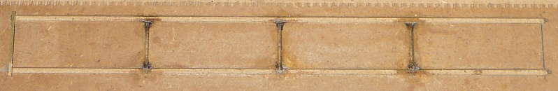

Zum Bauen des Gestells habe ich 2 längs und 5 quer Nuten in eine MDF Platte gefräst und diese auch gleich als Lötlehre genutzt.
Bohr- und Lötlehre für Krangestell.
Die Standrohre haben 2 mm Durchmesser und die Querstreben 1mm.
