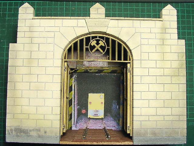

Begonnen habe ich mit der Nachbildung des Stollenmundloches.
Hier ist nicht nur das Vorbildstollenmundloch zu sehen,
sondern auch ich in meiner neuen Rolle als ehrenamtlicher Mitarbeiter der der „Alte Zeche Gemeinnützige Betriebs GmbH“ ich unterstütze in meiner Freizeit das überhaupt erst seit 1999 bestehende Besucherbergwerk. Dazu haben sich für mich die Tore des Klosterstollens als Lokfahrer für Besucherzüge und Besucherführer geöffnet. Nun kann ich mich in meinem Vorbild für mein Modellbauprojekt frei bewegen und habe zu Gang zu allen Unterlagen. Das wird meinem Projekt Modell Klosterstollen natürlich weiter sehr nützlich sein.

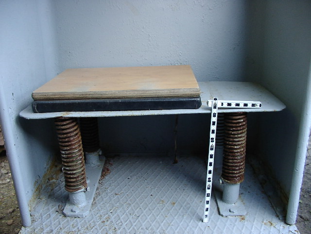

Hier das Original am Klosterstollen ein so genannter Steigerwagen, dieser konnte an normale Kohlezüge angehängt werden und der Steiger musste nicht zu Fuß den Stollen befahren.

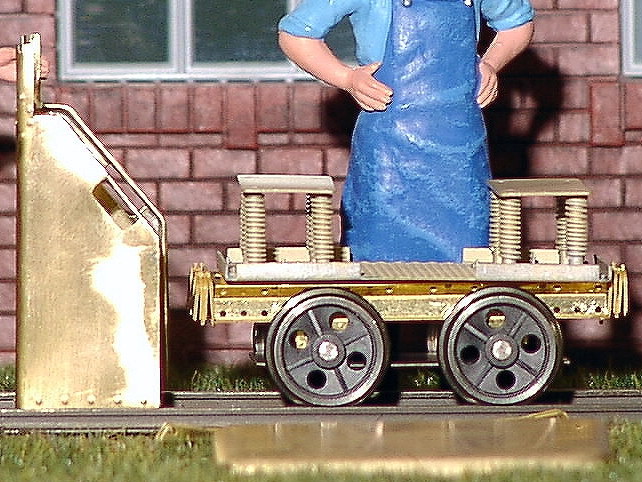

Im Modell passt dieser Wagen nach meiner Meinung gut zur Schalker und deshalb soll er mein erstes komplett selbst entwickeltes IIf Modell werden, hier noch als Papierkontrollmodell.
So die erste Stellprobe mit den eingetroffenen Ätzteilen:
Na ob das wohl alles passen wird :gruebel:
Na bitte sieht doch schon mal nicht schlecht aus, meinen sogar meine 3 Bergschmiede. :wink:

zu deinem Steigerwagen. Worauf sind die Sitzflächen befestigt? Sind das (auch beim Original) eine Art "Gewindestange" oder sind das Federn?
Torsten
Modellbau aus Leidenschaft
Re: Projekt Klosterstollen
Hallo Thorsten,
im Original gleiten da Rohre ineinander und eine Feder außen herum sorgt für etwas Komfort. :wink:
Auf dem Blech gab es dann noch Holzlatten für weiteren Sitzkomfort :roll:
Bei mir gibt es auch Rohr innen nur in einander gleiten tun sie bei diesem Modell noch nicht. :roll: auch die Drahtstärke könnte noch ein Zehntel geringer sein und wenn du jetzt die Windungen nachzählst wirst Du Festellen ich 5 zuwenig habe. :?
Nur bei der richtigen Anzahl an Windungen sieht das dann wie Gewindestange aus und wenn dann noch Farbe drauf kommt, säuft alles ab. :cry:
Ich hatte erst ein solches Federbein absolut Maßstäblich gemacht, hatte auch M3 Gewinde überlegt, nur diese Version schien mir so noch am besten von allen auszusehen. :roll:

Irgendwo hast Du erwähnt das Du die Piko-Mauerplatten nachgraviert hast, wie denn und hast Du sie dann nochmal lackiert?

gefederte Sitzflächen bei Grubenbahnen sind schon eine Nummer! Habe ich bisher noch nicht gesehen.
Danke für deine Erklärung.

danke für das Kompliment, hier schon mal ein Blick aus einem anderen Winkel auf die Piko Wand.
Die fehlenden Fugen wurden mit einem Handstichel nachgearbeitet. :gut:
Links Bastelglas aus dem Baumarkt rechts original Piko Glas. :gut: selbst dort lohnt sich der Austausch. Es fehlt noch die Bemalung. :roll: kommt aber noch.

Hallo Torsten,
ein Steiger ist unter Tage der Chef und damit was Besseres wie ein Hauer und deshalb wohl die Federung. Ich finde es einfach toll solche exotischen Fahrzeuge nach zu bauen. Aber die U-Boote für die Hauer mit ungefederten Sitzen für Bergarbeiter kommen auch noch, ist versprochen. :wink:

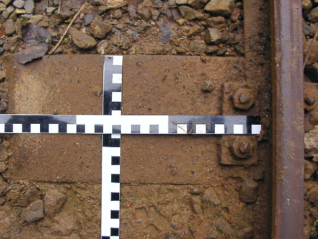

Hallo Helmut, das Gleis auf Deinen Fotos im Spannwerk sieht sehr verdächtig nach dem Brigadegleis aus dem ersten Weltkrieg aus, könntest Du darüber mehr berichten?
MfG Christoph
Gleisbauer hat geschrieben:Hallo Helmut, das Gleis auf Deinen Fotos im Spannwerk sieht sehr verdächtig nach dem Brigadegleis aus dem ersten Weltkrieg aus, könntest Du darüber mehr berichten?
MfG Christoph
Hallo Christoph,
im Moment habe ich nur dieses Foto und in meinen Unterlagen über Feldbahnschwellen habe ich diese besondere Art auch noch nicht gefunden. :nixweiss:
Ich werde mal schauen ob ich mehr darüber heraus bekomme. Auf jeden Fall habe ich in meinem Spannwerkbeitrag schon mal ein Bild des Modellgleisbettes mit den Schwellen eingestellt. :D
warscheinlich hast Du recht.
Der Klosterstollen wurde mit Gleisen einer Torfbahn rekonstruiert. Das erklärt
auch das vergleichsweise dünne Profil für eine Grubenbahn.
Die Torfbahnen setzen oft heute noch Gleise ein, die sie nach dem 1. Weltkrieg
aus Überbeständen günstig erwerben konnten. So konnte solches Material bis
in die heutige Zeit teils im Einsatz überleben.
