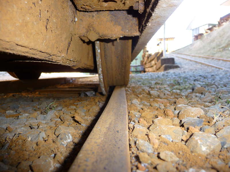

Da ich keine geeignete Drehbank habe habe ich mir die Räder für mein neues Modellbauprojekt einfach aus einer 3mm Platte gefräst.
Grubenbahnrad 01 (Helmut Schmidt)
Grubenbahnrad mit 70 mm Breite.
Feld- Grubenbahnradsätze (Helmut Schmidt)
Links 15,5 mm Feldbahnrad und rechts das gefräste 21 mm Grubenbahnrad.

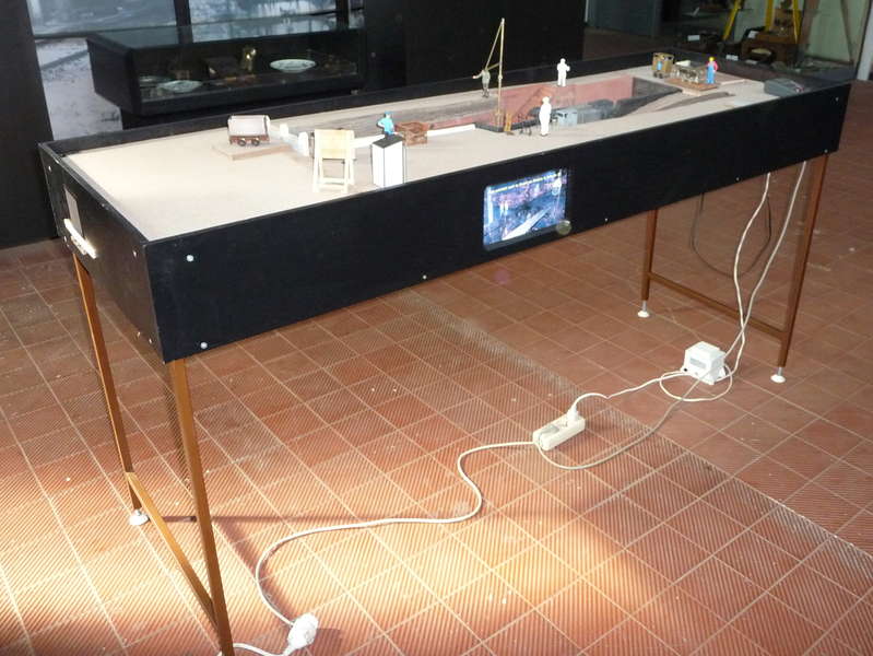

Diorama 005 (Helmut Schmidt)
Hier ist an der Seite schon zu erkennen, wo der Einblick in Schacht II entstehen soll. Dort sollen auch zu mindest eine animierte Figur zu Einsatz kommen.

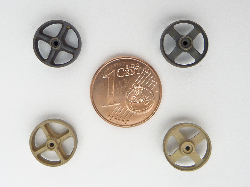

Wie ich schon andeutete, gibt es vom Weg zu Rad gibt es keine Aufzeichnungen das ist aber nicht das erste Rad was ich gefräst habe, auch wenn das Andere keinen Spurkranz hatte.
Rad Modell 04 (Helmut Schmidt)
Räder für Schwenkbühne im Vergleich zu einem Cent.Die geschwärzten Räder sind schon fertig bearbeitet.

Nun aber noch wenigstens etwas Text zum Weg des Rades.
Die Innenradien habe ich noch gefräst aber für die Außenradien hatte ich keinen passenden Fräser.
Aber was macht der Dreher wenn er etwas nicht drehen kann? :roll:
Er feilt es. :wink:
Ich habe das Rad einfach mit einer M3 Schraube gegen ein Rundmaterial geschraubt und die Schräge der Radlaufflächen und die Radien am Spurkranz mit der Feile herausgearbeitet.
Dafür reicht dann zur Not sogar eine Bohrmaschine, man muss sich nur zu helfen wissen, wenn man keinen geeignete Drehbank hat. :D
Solche ein Rad könnte man auch ganz hervorragend ohne einen CNC Maschine wie ich sie habe fräsen.
Benötigt wird als Minimum nur eine Ständer-Bohrmaschine mit einem Kreuztisch und einem preiswerten Rundtisch.
Eine Ständer-Bohrmaschine mit Kreuztisch habe ich ja auch noch nur einen Rundtisch habe ich leider auch nicht.
Wie ihr sehen könnt, habe ich auch nicht alles und mir fehlen auch noch viele Werkzeuge aber man muss sich nur zu helfen wissen und auch mal den Mut haben, etwas was nichts geworden ist, weg zuwerfen.

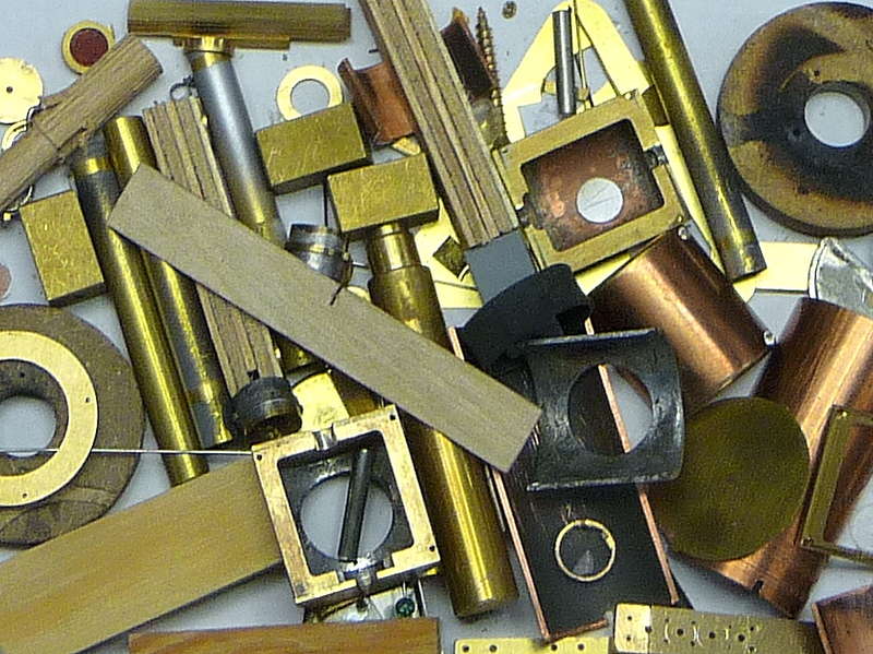

Wie diese Modellteile z.B. (Helmut Schmidt)
Das sind z.B. die Reste aus dem RhB Schrankenprojekt

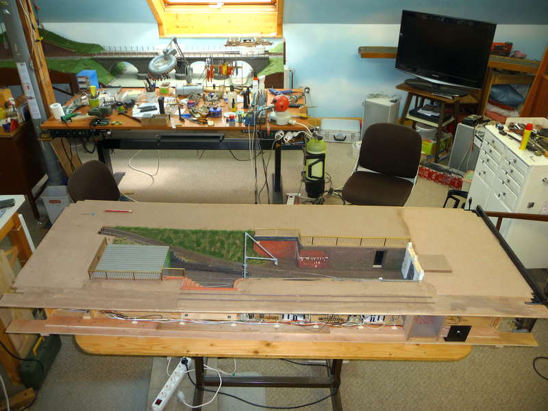

im Moment zerlege ich gerade mal wieder mein Diorama um besser daran weiter bauen zu können.
Alles ist geschraubt und kann somit auch später immer wieder auch zu Wartungsarbeiten zerlegt werden.
Diorama 009 (Helmut Schmidt)
Zerlegt für den Weiterbau.
Vorn ob sind schon die ersten Gleise zu erkennen und auch hinten sollen die Gleisanlagen vervollständigt werden.
Sobald möglich und alles mal wieder so einigermaßen zusammen gebaut ist mache ich dann auch mal die Übersichtsaufnahmen.
