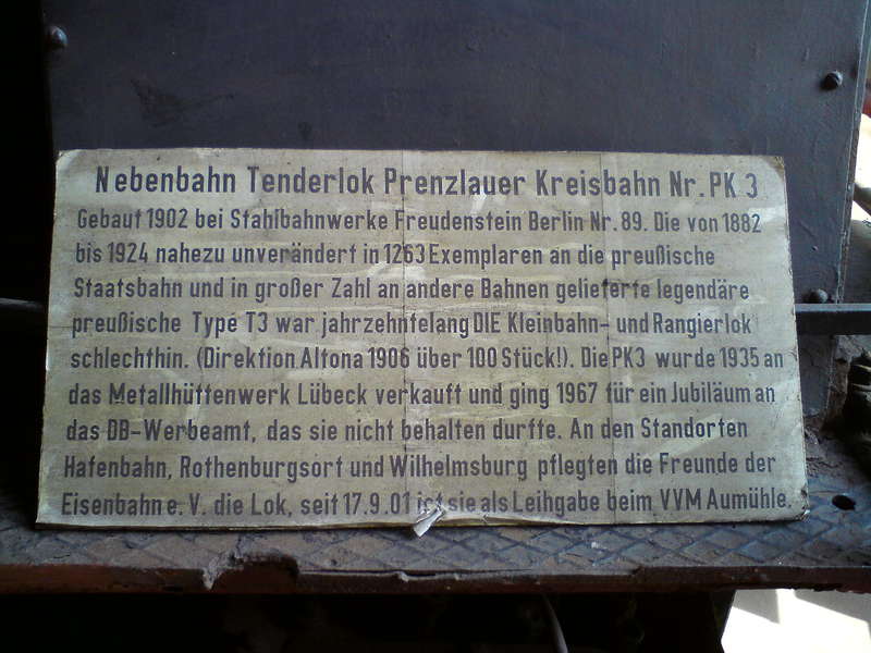

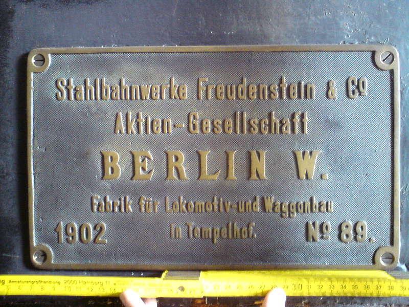

eher zufällig bin ich heute ins VVM Aumühle gekommen, und stolperte da (nein, natürlich nicht über die verschollene 99 021 :wink: ) aber immerhin über eine T3, die von Freudenstein gebaut wurde. Also schnell nen Zollstock geliehen und mit dem Handy ein Foto vom Fabrikschild gemacht. Thomas, ich hoffe, Du kannst damit was anfangen.
Freudensteinschild1 (Gleisbauer)
Freudensteinschild2 (Gleisbauer)
MfG Christoph

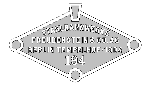

Vielen Dank für Deine Fotos. 89 ist eine mächtig frühe Nummer... Die 99 021 (Baujahr 1904) hatte die Fabriknummer 194 und die Lok in Ponferrada (Baujahr 1903) 138.
Das Fabrikschild der 99 021 war Rauten-förmig, etwa so:
...und das der PV 22 oval. Daher nützen mir die Infos leider nicht so viel für das Projekt, aber im Kontext sind sie sehr interessant!

Aber rechteckige, ovale und rautenförmige Fabrikschilder innerhalb von 2 Jahren (1902- 1904) hintereinander weg ist schon heftig, war sich da die Grafikabteilung (die damals wohl noch anders hieß) nicht einig oder sollte man das Baujahr schon an der Form des Fabrikschildes ablesen können?
Übrigens machte die T3 in Aumühle im Vorbeigehen noch einen recht originalen Eindruck.
