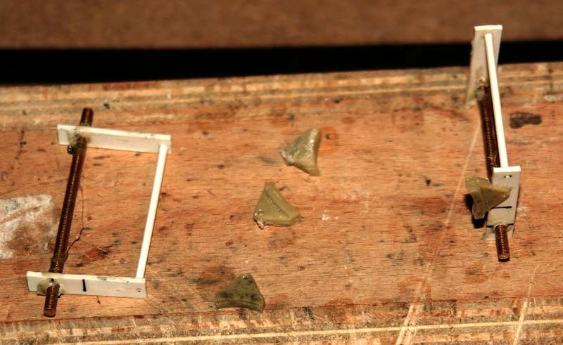

inzwischen sind lediglich die bremsen und die motoraufhängung entstanden.
von den bremsen gibt´s ein foto:
12 bremse (paule)
die lagerwelle ist eine MS-M3-gewindestange aus der restekiste. da man die nicht sieht, ist das mit der gewindestange ok, zumal durch learning-by-doing der erforderlichen abstand der hängeeisen durch einfaches schrauben eingestellt werden konnte. die bremsschuhe sind resin-teile.
im rahmen habe ich taschen eingeklebt, in denen die welle lose einliegt, um bei wartungsabreiten die bremsen einfach aushängen zu können. an die unteren wellen werden noch lochplatten angeklebt, an die später das bremsgestänge angeschraubt wird. wartet einfach auf fotos.

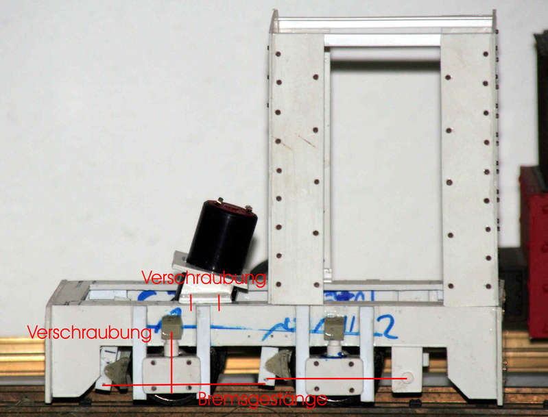

hallo,
langsam geht´s weiter.
ich habe die bremsen soweit fertig, dass ich sie einhängen konnte.
13 bremse und motor (paule)
wieder zeigt sich, dass planung alles ist. die bremsen habe ich nur aus der techn. zeichnung rausgemessen und bei der umsetzung ziemlich gepfuscht. das fehelende cad-detail und sieben tage abstand zwischen den beiden bremsen haben mal ganz schnell 2 mm höhen unterschied und ein paar grad unterschiedliche neigung der backen auf den hängeeisen verursacht. :oops:
ok, ich gebe zu, die erste fertige bremse in meiner werkstatt erst wieder gefunden zu haben, nachdem ich bremse zwei zusammengebaut hatte - schlamperei :!: :oops:. das kommt davon, wenn man nicht alles auf dem übersichtlichen küchentisch macht.
die bremsen der einzelnen achsen werden mit einem aushängbaren drahtbügel verbunden. ein zweiter bügel wird auf der hinteren bremswelle eingehängt, so dass die bremse feststeht in gelöster stellung.
für den motor habe ich einen tragrahmen gebaut, in den der motor mit drei M2-schrauben eingeschraubt ist. der motor hat dafür an der getriebstirnseite herstellerseits drei gewindebohrungen.
in den lokrahmen werden auf jeder seite zwei M2-schrauben eingeklebt. der tragrahmen erhält langlöcher zur justierbarkeit.
da ich nun die vorderachse nicht mehr pendelnd aufhängen kann, kommen von unten durch die beiden achslager bohrungen, durch die dann in die anschlagböcke eine schraube greift. verstanden :?: die hintere achse bleibt frei pendelnd.
bzgl. der zeichung bin ich gerade dabei, die konstruktiven fehler auszubügeln. so habe ich die seitenteile des motorvorbaus einteilig gezeichnet, da er doch etwas schief geworden ist. das gleiche gilt für das führerhaus, das jetzt einteilig ist und untern leider einen kleinen schweller hat (den kann man aber nach der montage rausschneiden. ich bitte die interessenten noch um geduld.
schönes wochenende!
paule

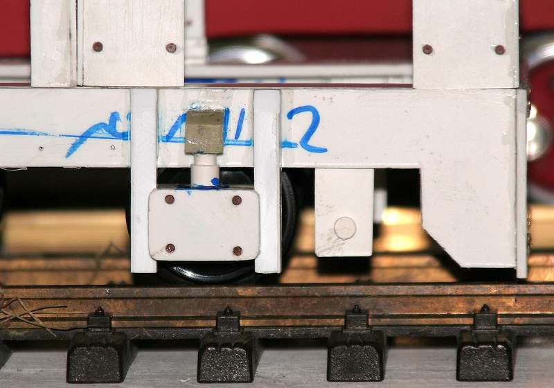

edit: ein paar details mit schlechten fotos.
14 lager bremse (paule)
tasche für das einhängen der bremse.

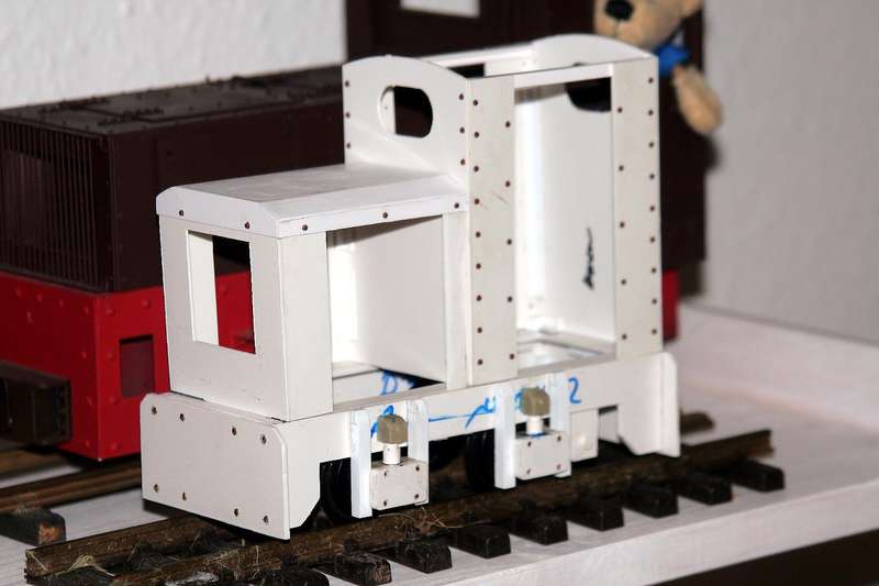

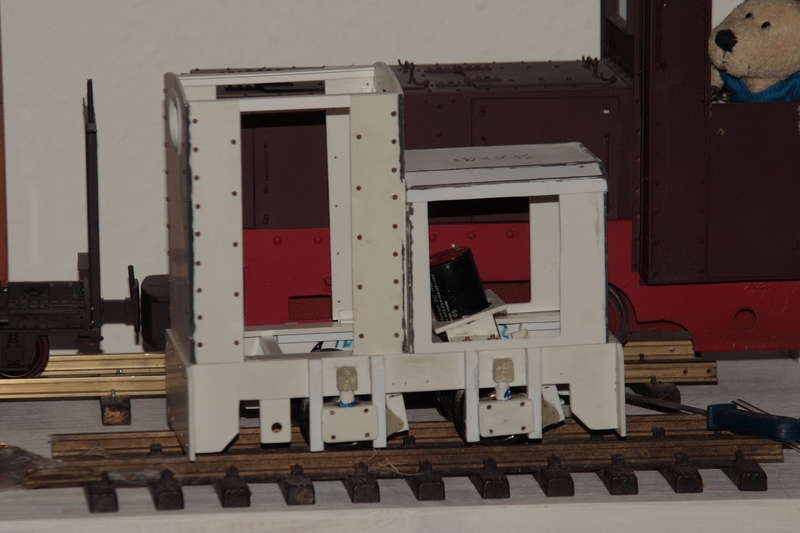

hallo,
der stand der dinge:
16 mockup (paule)
ich habe den rahmen nochmal versteift und verstrebt. die motor aufhängung funktioniert im schiebebetrieb :oops: auch ganz zufriedenstellend. die bremsen mußten nochmal angefasst werden und der motorvorbau hat nochmal neue seitenteile bekommen.
