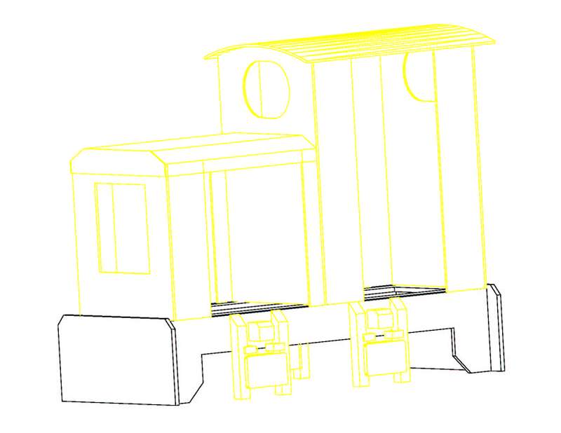

meine MD2 ist auf dem pc konstruktiv naheu komplett, was die blechzeichnungen (hier: pvc) betrifft. das ganze wird auf klebefolien gedruckt, auf das entsprechende pvc geklebt und dann nachgeschnitten. einige maßkorrekturen sind am motorvorbau erforderlich.
01: cad (paule)
02: cad rahmen (paule)

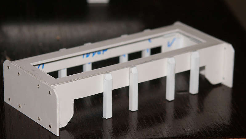

hallo
weiter geht´s.
der rahmen ist bis auf die lagerböcke für die federn rohbaufertig.
03 rahmen (paule)

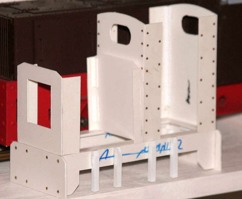

die grundbauteile für die karosserie sind auch in arbeit. die schnittmusterbögen haben gepasst, lediglich beim rahmendeckel habe ich mich um 4 mm vertan. da war neubauen angesagt.
04 teile (paule)
die lok wird kleiner als ich dachte. im motorraum geht es ganz schön eng zu. mal sehen, wie ich akkus, funk, motor und kettenrad unterbringe.
die fotos sind nicht die besten, aber z.z. ist eh´ nicht viel zu zeigen.

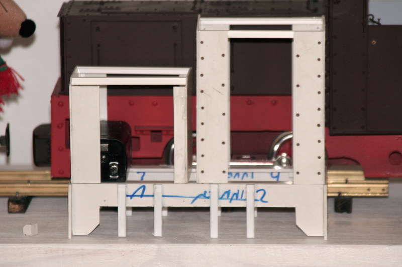

05 stellprobe (paule)
keine ahnung, wo die 5 mm herkommen. der rahmen stimmt und das 3D-modell komischerweise auch. ggf. ist die lok dann 5 mm länger.:cry:

die lok ist relativ spackig, ohne puffer ca. 18 cm lang. die sieht vor meinen rübenwagen ziemlich mickerig aus. deshalb mache ich mir auch sorgen bzgl. dem platz im motorvorbau.
die 5 mm differenz zwischen motorvorbau und führerhaus haben sich nach einem :lupe: blick in die zeichnung geklärt. ich habe den vorbau zu weit nach vorne gesetzt, alle anderen maße sind i.o.
du hast mich erwischt: es ist polystyrol :oops:
die platten sind 2 mm für den rahmen, 1 mm für die jetzt fertigen aufbauten und 0,5 mm für den noch zu fertigenden rest des aufbaus.
die platten sind geklebt. die schrauben sind die imitate von jens lasch, die es jetzt wohl leider nicht mehr gibt. am rahmen sind meine lieblings-niet-imitate verbaut - 1,2 mm ms-nägel.
