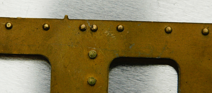

Mangels Lötbrenner habe ich mich gestern mal an Peters Nietmethode versucht. Also die Niete von Manfred schön im Backofen gegart und dann mit dem Hämmerchen druff:
Wie man (hoffentlich - war zu faul, das Objektiv zu wechseln) sieht, geht das zumindest bei mir mit einer gewissen Verformung des Nietkopfes einher. Ist ja auch irgendwie klar, denn Amboß und Hammer besitzen etwa die gleiche Härte.
Die geringste Kopfverformung hatte ich mit einer untergelegten Aluplatte. Die ist allerdings so weich, dass sich der Niet meist nicht richtig festklopfen liess. Ein bisschen Schwund gibt's also, aber das sieht - spätestens im lackierten Zustand - wohl kein Schwein mehr. Außerdem haben die Niete beim Vorbild ja auch nicht immer so schöne Eierköpfe.
Ich werde also weiter hämmern.
Schönen Abend wünscht,
Marcus

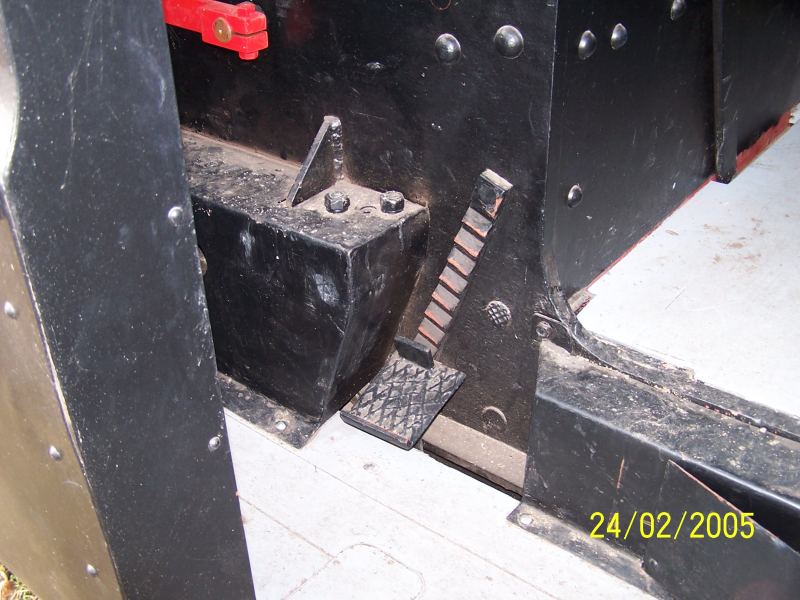

ich bin gerade dabei, die Fenster an meine Wunschversion anzupassen, dafür hab ich die Türen drin!
Wenn jemand interessiert, was die Kästen zu bedeuten haben, die bei fast alle DB- und einigen DR-Loks vorhanden sind, darin ist Bariumsulfat als Ballast.
Im EK-Buch wird sie nicht erwähnt, aber ich vermute, bei dem Teil auf dem Boden handelt sich um die Feststellbremse, stimmt das?
Geklaut aus Buntbahnforum (arne012)
Was ist das?
Gruß, Arne

anoether
- Beiträge: 1384
Re: Zusammenbau des Kö(f) Bausatz (III)
Hallo Arne,
das ist der Ratschenhebel "Bremsgestängenachstellung" (nachzulesen u.a. in der DV 987/319 der DB).
Die Pedale der Fußfeststellbremse sitzen beidseitig am Boden außerhalb des Rahmens:
Das Foto ist aus Fidos Galerie "KÖF II Vorbild Innenansicht" geklaut.
Gruß Andreas
