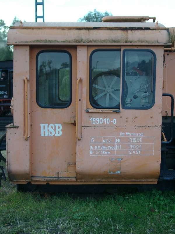

1. Was sind das für Aussparungen neben den Türen? In den ersten Bausätzen scheint es die nicht gegeben zu haben.

Foto aus der Prellbockgalerie geklaut
Man kann das Ergebnis hier auf diesem Foto von Karl-Heinz ganz gut erkennen:

						schau mal hier:arne012 hat geschrieben:Was sind das für Aussparungen neben den Türen?
Richtig. Da wurde noch zur Feile gegriffen ...arne012 hat geschrieben:In den ersten Bausätzen scheint es die nicht gegeben zu haben.
 .Man kann das Ergebnis hier auf diesem Foto von Karl-Heinz ganz gut erkennen:

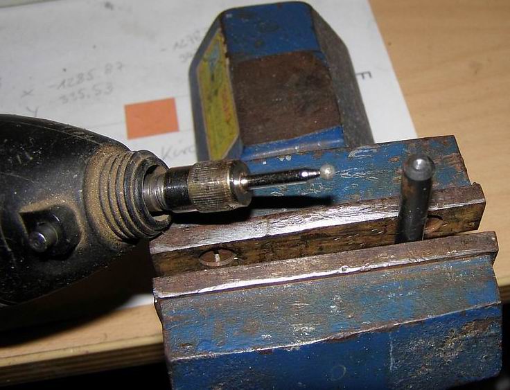

2. Nieten auf einer Holzunterlage wird nicht funktionieren:
Ich habe dazu mit einem Diamantkugelschleifer in Bohrerschäfte für verschiedene Nietkopfgrößen Vertiefungen eingebracht. Passenden „Nietkopfformer“ in den Schraubstock einspannen, Niet einstecken, auf den Former, oben mit dem Seitenschneider so kurz wie möglich abkneifen und mit dem Hammer dengeln. Das geht mit ein wenig Übung wirklich schnell.

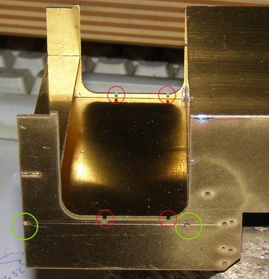

3. Ehe die Frage nach dem Nieten am Gehäuse kommt:
Die angeätzten Löcher können zum einsetzen der Niete gebohrt werden, angedacht bei Auflage III ist weil einfacher und preiswerter mit der Triebnietmaschine oder einem Körner einfach drücken.
