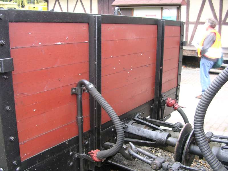

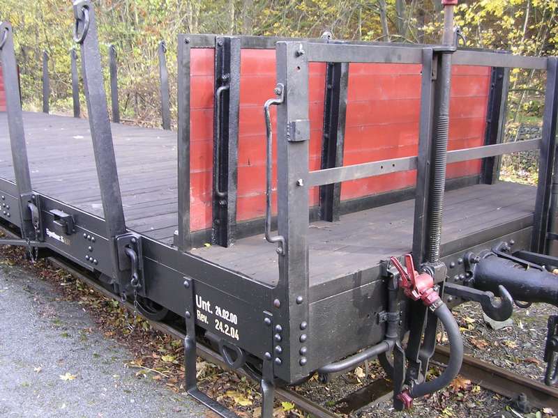

exakt maßstäblich bedeutet nicht unbedingt, dass der optische Eindruck stimmt.
Mit den kleineren U-Profilen wirkt die Stirnwand wesentlich überzeugender.
Nachfolgend zwei Fotos:
Bilder aus der Fotogallerie von Alpine Classic: fotos/showgallery.php?cat=500&ppuser=800
Die U-Profile des Bühnengeländers sind eindeutig gleich groß wie die der hinteren Stirnwand, diese sind laut Bauanleitung umgerechnet 3x3mm groß.
Gibt es hier womöglich unterschiedliche Bauarten mit unterschiedlich großen U-Profilen?
