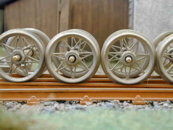

Gibt es irgendwo eine Quelle für Breslauer Drehgestelle?
Geeignete Speichenräder habe ich letztens in Schkeuditz gesehen.
Speichenräder (Otter1)
Alle Fotorechte: JZ
