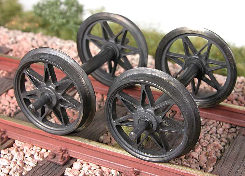

ich habe die Räder für Dich eine Minute in Pariser Oxyd eingelegt. Hier das Ergebnis:
Harzer Rad vom Schrauber (fido)
Das sieht doch nicht schlecht aus.
Das Schwarz ist fast abriebfest. Nur an den glatten Stellen, z.B. hinter dem Spurkranz, bekommt man die Farbe durch festes rubbeln wieder ab. An dem linken Radsatz habe ich fest gerubbelt, damit man den Unterschied sieht. Einmal Sandstrahlen vor dem Schwärzen würde das Problem wahrscheinlich lösen.
Wobei mich das nicht stört. Das geschwärzte Neusilber sieht aus wie alter Stahl. Bei mir kommt traditionell nach der Schwärzung Klarlack und Rost auf das Rad.

ja aber müssten die Laufflächen nicht blank sein?
Arne
Beiträge: 6528
Re: V-Speichenradsatz nach Harz-Vorbild
Hallo Schrauber,
freut mich noch viel mehr :-)
Hallo Arne,
blanke Laufflächen ergeben sich von alleine, wenn die Räder mal richtig rollen. Ganz vorbildgetreu und von alleine.
