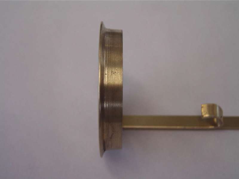

als kleine Bastelei in der Mittagspause :wink: (na gut, es waren zwei Pausen :oops: ) möchte ich euch zwischendurch mal mein letztes Projekt zeigen. Eventuell hat ja der Eine oder Andere Freude daran. Das Rad wurde als Urmuster zum Messingguß gemacht, ist maßstäblich an die Vorbilder im Harz orientiert und NEM- gerecht. Durchmesser Lauffläche 31,5 mm, da die Gußrohlinge noch mit einem Formstahl auf vorbildgetreue/maßstäbliche 31,1 mm abgedreht werden, um optimale Laufeigenschaften zu erreichen. Spurkranzhöhe 1,8 mm was (hoffentlich :wink: )einen Kompromiss zwischen Optik und Laufsicherheit darstellt. Immer noch besser als LGBums-Pizzaschneider, oder?

maßstäblich passend nach Harz-Vorbild und NEM
Na, Harzwagen-tauglich oder nicht???

Ich hoffe du hast bei deinem Prototyp 3-5% Schrumpfung des Abgegossenen Teils eingerechnet.
Das würde jetzt bedeuten, wenn du im Moment 31,5mm hast kommen hinterher als Abguss 29,93 mm raus, im schlechtesten Fall. :!: :!: :idea: :idea:

na, ja, eigentlich habe ich die Pausen 5 Minütchen überziehen müssen... :wink: Kann ja schlecht hier in der Öffentlichkeit schreiben.... :oops: Allerdings war das Drehen der kleinste Akt. war ja schließlich schon das zweite Muster :wink: :oops: , das erste wurde wegen ...ähm sagen wir mal Meßfehlern :wink: verworfen... Die Vorrichtung zum Aufspannen für´s Bohren und später dann zum Errodieren :shock: hat fast noch mal so lange gedauert :oops: . Und das Errodieren lief mehr so vollautomatisch, nachdem mal das Programm fertig war. Ohne die Maße von Prellbock und Harzkamel hätte ich so schnell sicher nicht zum Ziel kommen können. Vielen herzlichen Dank an dieser Stelle erst mal an die beiden :bussi: :flehan: Danke auch an Harzer Roller für die Ermutigung.

@ Ralf: Ich habe zu der Schrumpfproblematik den Gießobermeister (sprich einer, den ich kenne, der gießen kann :roll: :wink: ) befragt und zur Auskunft bekommen, das könne man vernachlässigen. Wenn es nicht passen sollte, mach ich halt ein Neues. ich weiß ja jetzt wie es geht... :roll: :wink:

Übrigens ist die Schrumpfung nicht das Problem, denn die Räder fahren sich ja beim Vorbild ab, werden dann auch mal überdreht und sind kleiner als die neuen Räder.
