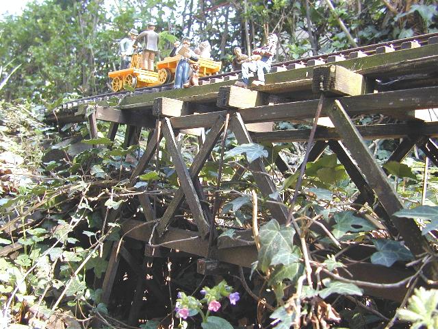

Man sollte übrigens beim Fachwerkbrückenbau den Materialbedarf nicht unterschätzen. Ich habe vor einigen Jahren mal eine 120 cm Kastenbrücke zusammengefummelt. Da habe ich für fast 200 Deutsch Marks Kiefernleisten aus dem nächsten Baumarkt benötigt.
Nachdem sie in letzter Zeit fast nur noch vom Efeu zusammengehalten wurde, wurde sie diesen Frühling abgebrochen und durch eine solide Meranti Trestle Brücke ersetzt.
Trestlebrücke (Otter1)
Alle Fotorechte: JZ
Zur Zeit nagel ich Srub 250er auf Naturholzschwellen. Eine saublöde Arbeit. 6 Nägel und zwei Unterlegplatten pro Schwelle. Auf Brücken ist der Schwellenabstand meist wesentlich enger, als auf freier Strecke.
