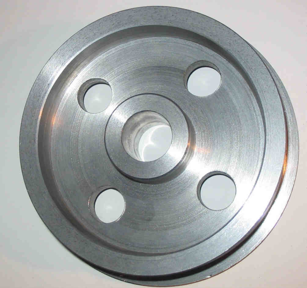

Das fängt mit den Rädern schon an. Die charakteristischen 4-Loch Räder stellen dabei mal wieder eine besondere "Herausforderung" dar, da diese nicht nur 4 Löcher in der Felge haben (bloß wegen diesen, würde ich nicht so einen Aufriß machen), sondern auch 4 Stege dazwischen, die es auszuformen gilt :gruebel: :gruebel: :stupid: .
Nachdem ich das Problem der Fertigung dieser schon seit einiger Zeit mit mir "schwanger" trage, hatte ich letzten Freitag während des Vermessens meiner Pendelstrecke folgendes Ei ausgebrütet: Man gieße die Radreifen einfach aus :schlaumeier: ! Sind ja im Original schließlich auch Gußräder :biggthumpup: .
Und so wurde es gemacht:

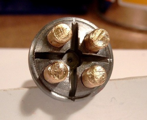

Zuerst erstelle man die Master-Negativform aus einer M12 Schloßschraube (hat schon fast die passende Wölbung) und 4 MS-Stifte, drehe, bohre und fräse bis z.B. folgendes Ergebnis rauskommt:

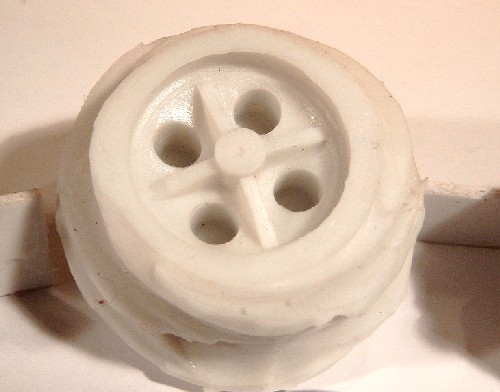

Da sich dieses Material schwerlich :scherzkeks: dazu "eignet" unmittelbar davon Harz-Abgüsse zu fertigen :evil: , muß erst mal davon eine Positiv-Form aus Silikon reproduziert werden (Grandfather):

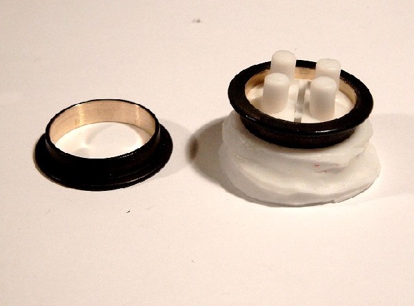

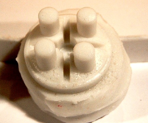

und davon wiederum das eigentlich ersehnte Negativ-Abbild (Father). Dabei aufpassen, daß die etwas kompliziertere Silikonform auch schön mit Trennmittel benetzt ist... :twisted:
Nun braucht man nur noch fleißig die Radreifen drehen und diese dann ausgießen (Sprößlinge). Wegen Faulheit und mangels entsprechenden Rohmateials hab ich mal kurzerhand paar Räder von San-Val ausgedreht. Na gut ihr Nietenzähler, ich gebe es ungern aber freiwillig zu: diese sind mit 28mm Durchmesser ca. 1mm im Umfang zu groß (Original: 350mm-Räder sollen es darstellen) :pale: :oops: .
Dann diese Aufstecken:

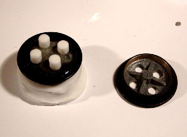

und Ausgießen mit Kunstharz:

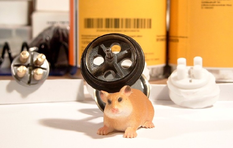

Zum Schluß noch die Achsbohrung (4mm) anbringen und die (San-Val-) Achse passend dazu abdrehen. Fertig. Hält. Und läuft rund :freude: .
Eigentlich doch ganz simpel... ich weiß gar nicht, warum ich mich manchmal so anstelle :nixweiss: . Und so'n Hamster ist auch mal wieder für alles und nix gut.

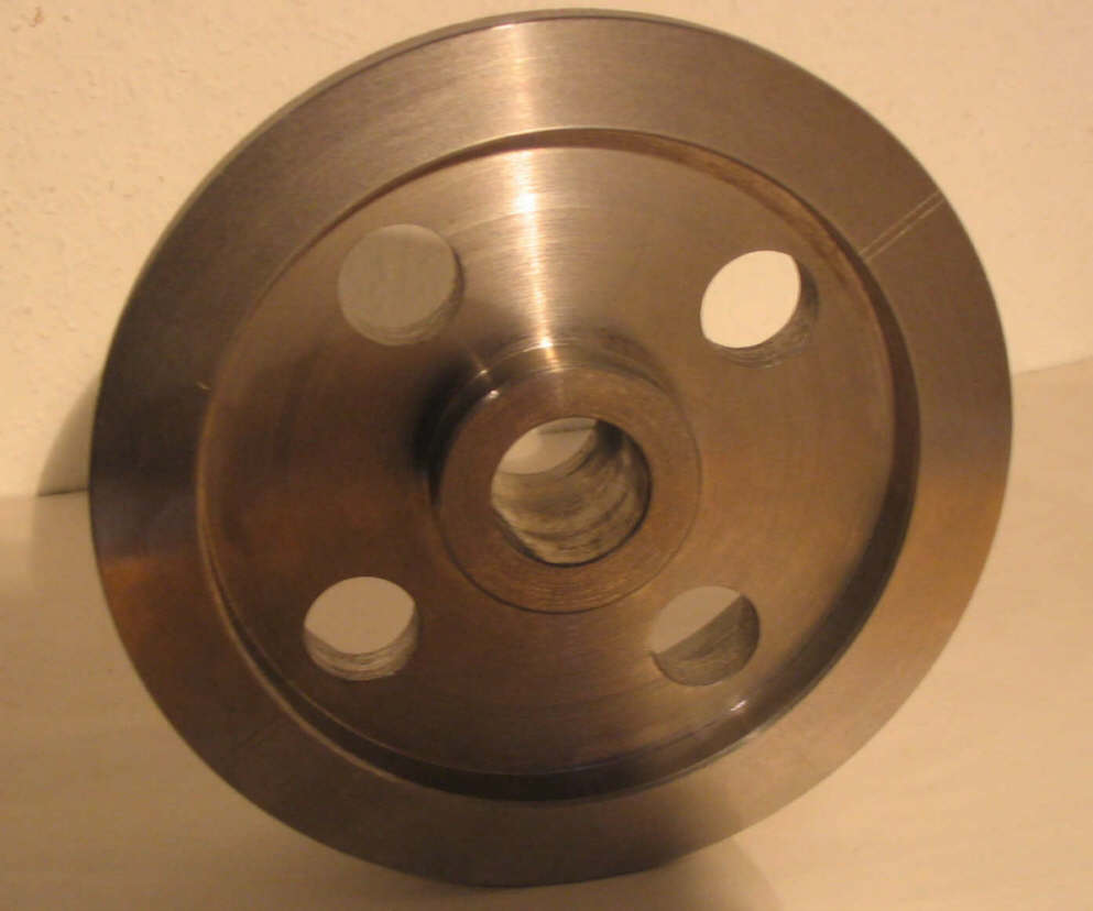

ich habe mich ja mit dem gleichen problem befassen dürfen nur einige nummer größer. gestern habe ich das erste rad für meinen holzkastenkipper im maßstab 1:2 fertiggestellt.
zwar mußte ich auch kompromisse eingehen, indem ich die räder aus dem vollen drehe, womit die stege wegfallen, doch das ergebnis ist zufriedenstellend. es werden zwar auch vorbildgetreue räder in der größenordnung angeboten, doch ehe ich 59 euro pro rad auf den tisch lege, stell ich mich lieber 6 stunden an die drehbank. :D
vlg sven
Maschinist
Beiträge: 621
Wohnort: Dresden
Re: Feldbahnräder 1:13
Beitrag von Maschinist »

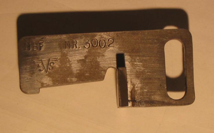

So da bin ich wieder, hier nun die bilder vom lorenrad. das radprofil wird erst nach dem auf pressen auf die achswelle abgedreht, um evtl. auftretende unrundheit zu vermeiden.
zum einfachen nachprüfen des profils hab ich mir aus nem stück bleck ne profillehre gefeilt.
